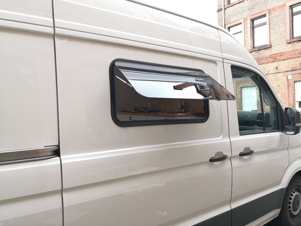

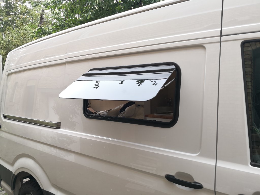

Hier mein Carbest RW Van in 960mm x 450mm.
Optisch ist es dem S7P ja ähnlich.

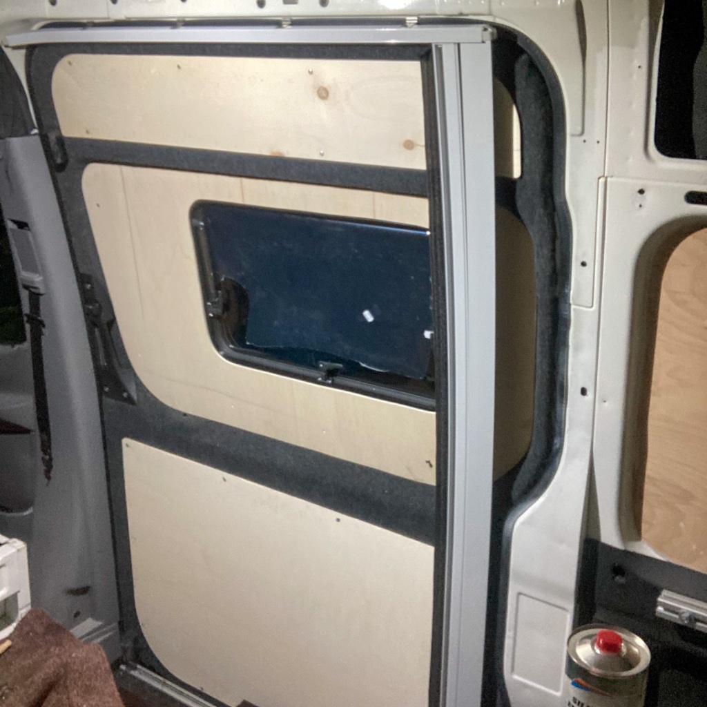

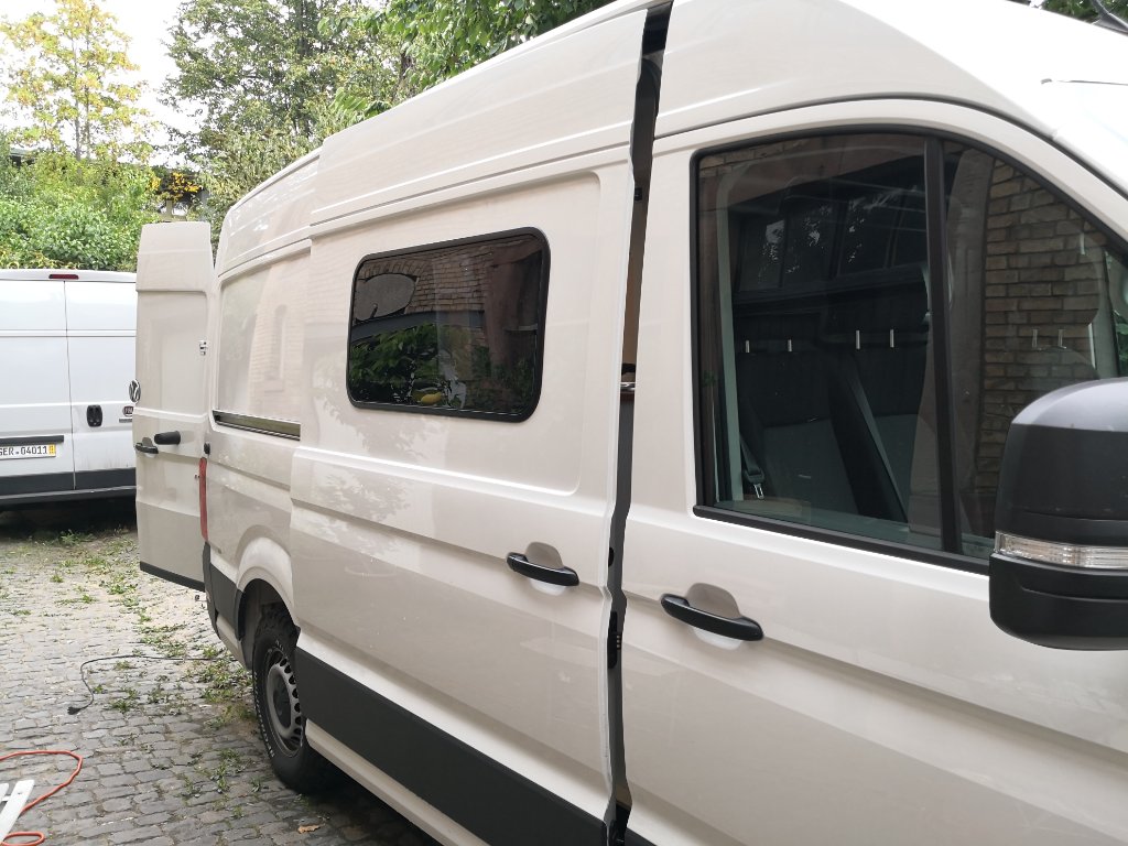

Hier mal mein S7P in der Schiebetüre.
Ich persönlich wollte keine riesen Fenster und hab mich aus diversen Gründen (unter anderem aufgrund der Höhe des Küchenblocks) für das 750 x 465 entschieden.

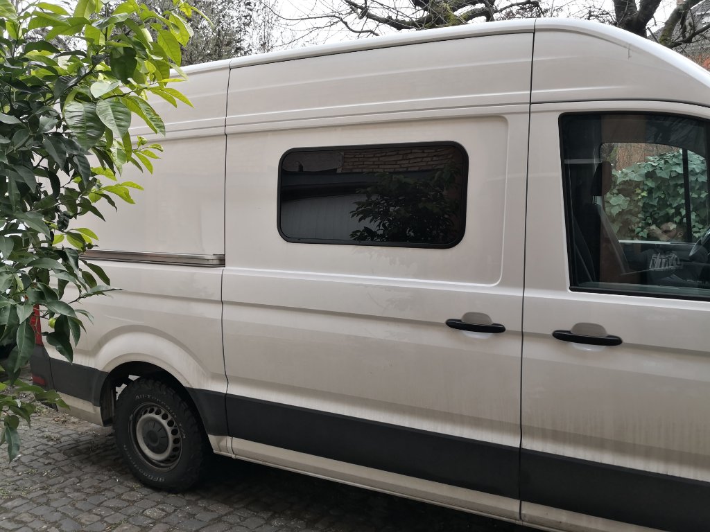

So, hier :wink:

Warum hast du nicht das 985er genommen? Gab es da einen besonderen Grund?
sebbll
Beiträge: 295
Wohnort: Landau
Re: Zeigt her eure Fenster!
Beitrag von sebbll »
mat187 hat geschrieben: 14 Dez 2020 15:34 Warum hast du nicht das 985er genommen? Gab es da einen besonderen Grund?
Nein, das hätte auch gepasst.
Aber die Lieferzeit war zu dem Zeitpunkt lang.
