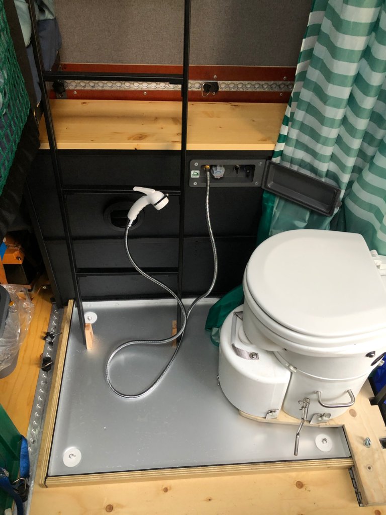

Hole den Thread mal hoch, um ein paar aktuellere Fotos einzustellen:
Beleuchtung über der DInette:
Kleiderschrank und Duschvorhang (noch ohne Duschwanne):
1mm Alu-Duschwanne mit Wasseranschluss:

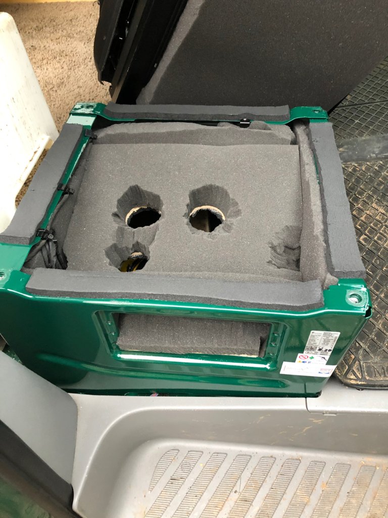

Außerdem hat die Standheizung im Sitzkasten eine Geräuschdämmung auf der Ansaugseite bekommen und unter dem Podest einen Schalldämpfer auf der Warmluftseite:
Podest ist immer noch provisorisch.
Aber den Elektrokram habe ich jetzt immerhin hinten in einer Ecke ordentlich verkabelt.
Als nächstes stehen Solar und Tanks auf dem Plan. Step by step geht es voran...
Rückfragen gerne.

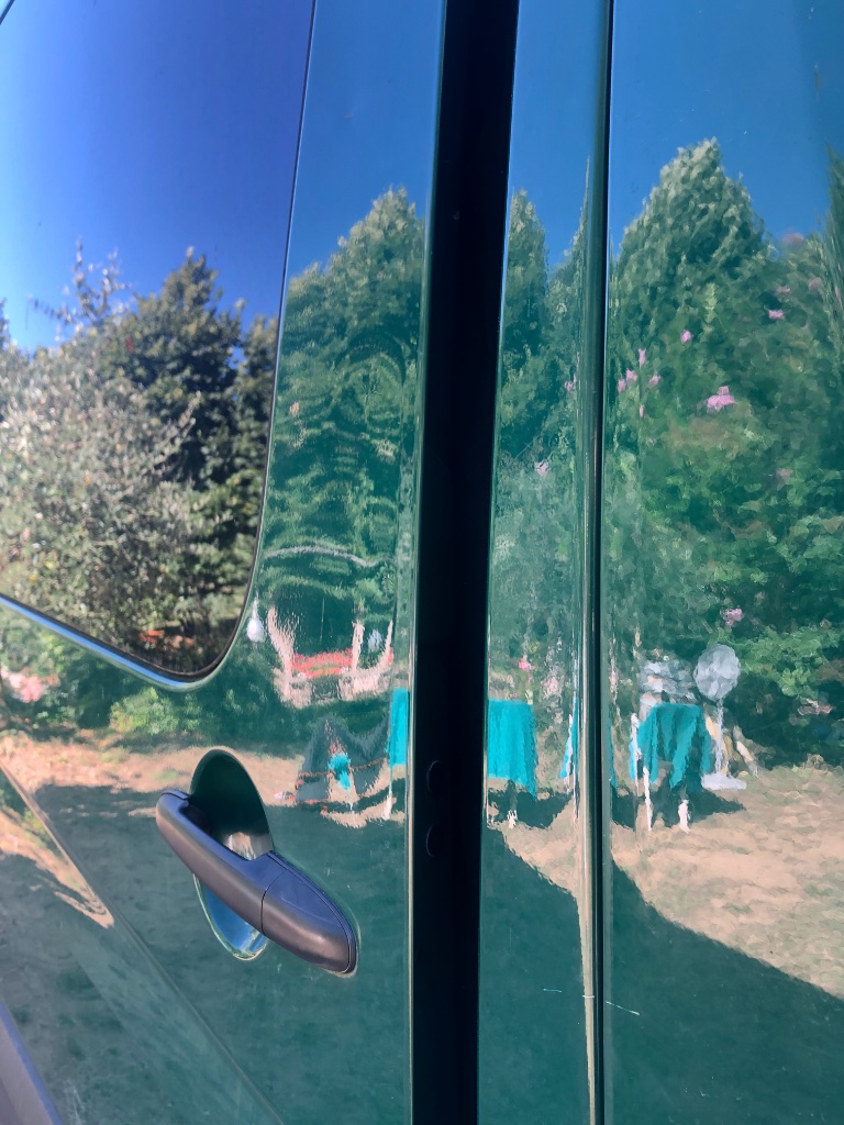

So ein Schiebefenster für die Kids auf der Rücksitzbank is schon ne feine Sache.
Welches Fenster hast du denn verbaut und bist du zufrieden mit der Qualität?

Ja, das Glasfenster ist dabei auch so stabil, dass die Kids das auch nicht klein kriegen
Hilft spürbar bei der Querlüftung, auch wenn der Ausschnitt nicht gerade riesig ist.
Das Fenster ist von DeinVan und habe ich in Stadthagen recht unproblematisch einbauen lassen. Ich bin zufrieden. Optisch nicht ganz so schön, wie das Original, da das bewegliche Teil vom Fenster innen aufliegt. Damit sieht man außen eine Vertiefung. Aber dafür recht robust und bisher auch dicht. Wasser kann über eine Art Regenrinne nach außen ablaufen (zweites Bild).

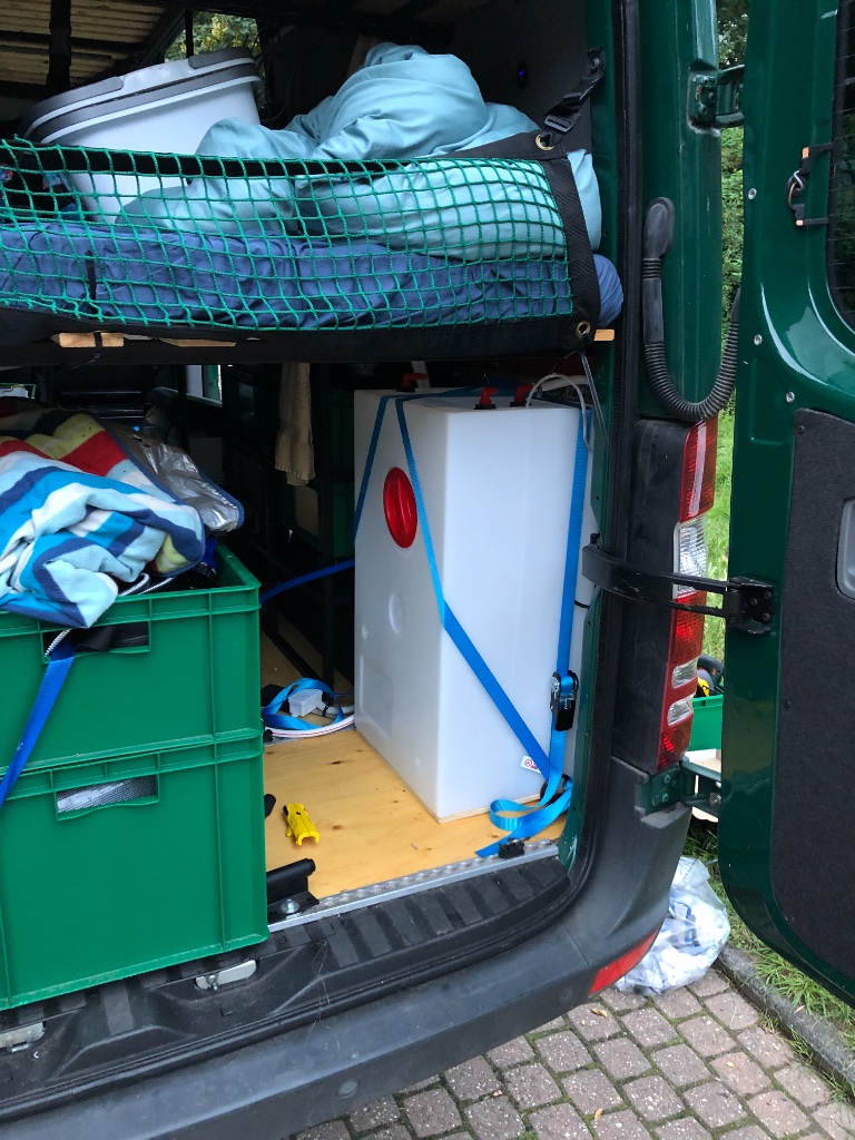

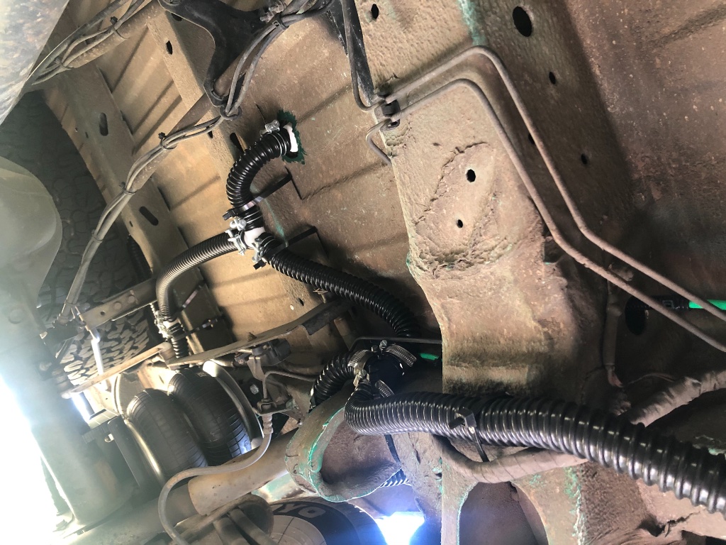

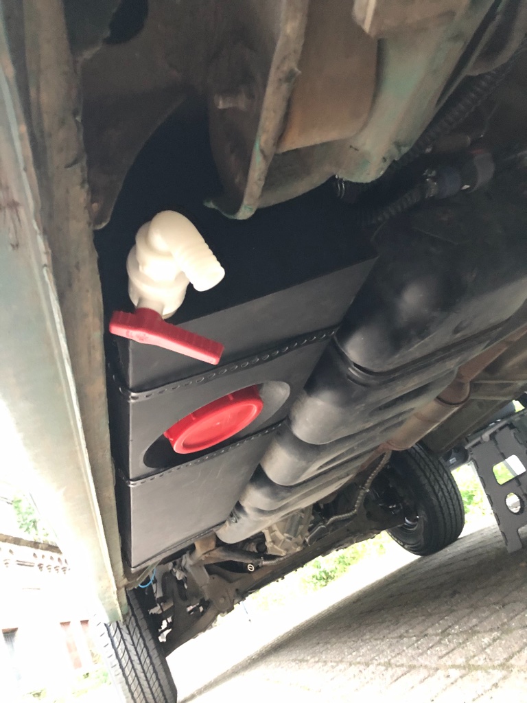

Mal ein paar neue Bilder... Tank innen und Abwasser unterflur, inkl. Verschlauchung für die vier Duschabflusse. Leider noch nicht 100% dicht.
Der Schlauch ist etwas zu weit und ich hatte nicht mehr genug Spiral-Schellen. Aber funktioniert halbwegs. (Das Waschbecken kommt nächstes mal auf die Abwassertank-Seite, damit der Schmodder besser abläuft.)
Abwassertank mit Lochband auf der einen Seite mit kleinen Winkeln durch das Bodenblech und auf der anderen Seite mit M8 Hakenschrauben.

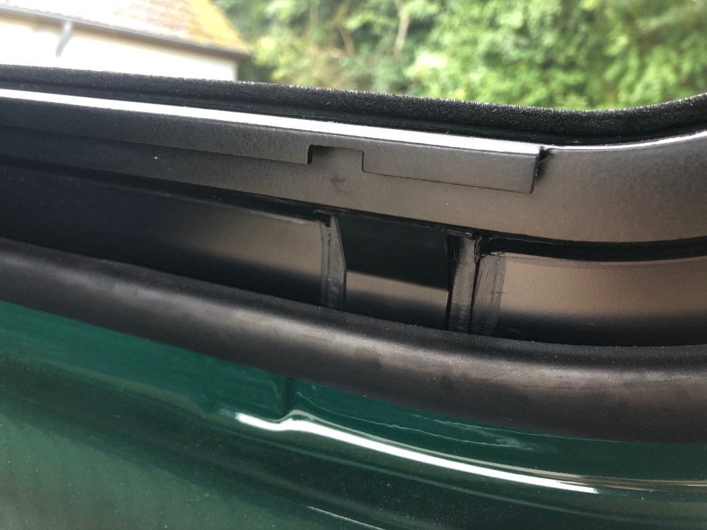

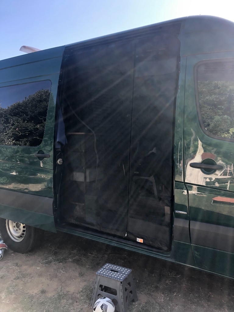

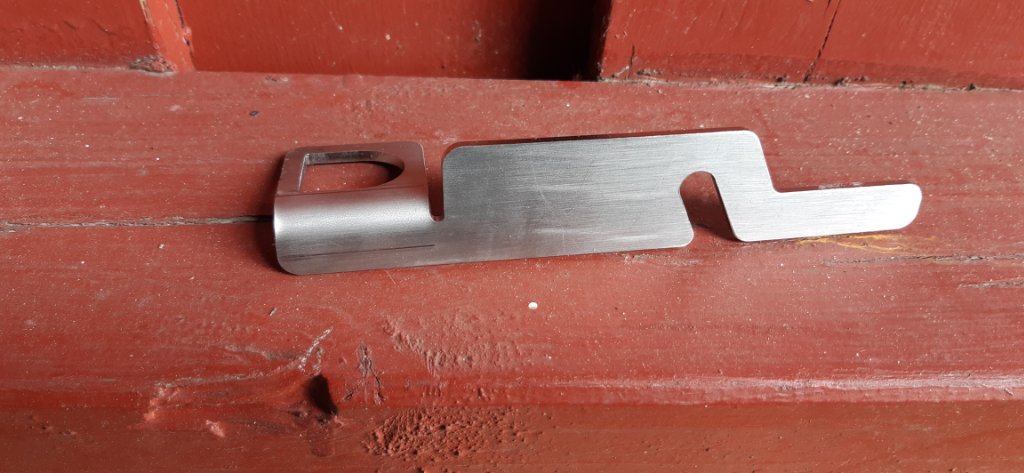

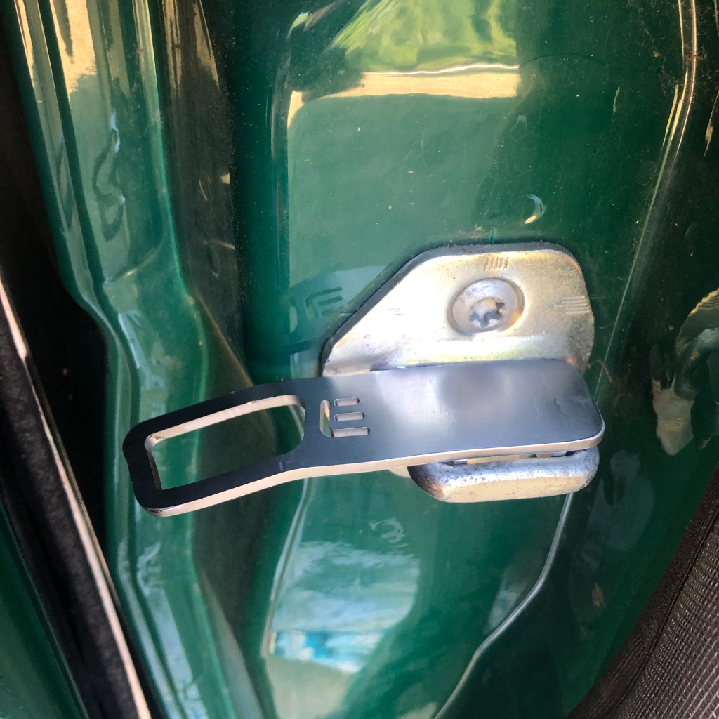

Dann noch ein Paar nützliche Gadgets: Vanquito Netz mit Magneten für Heck- und Schiebetür. Ventilatoren für die Dachluke. Und Aufsteller für Schiebetür und Heck zum Abschließen.
Frage: kann man das Türschloss der Schiebetür irgendwie umstellen, dass man die verriegelte Tür von innen nicht ohne Schlüssel öffnen kann?
Denn der Aufsteller funktioniert zwar, man kann auch abschließen, aber mit schmalen Händen kann man die Tür trotzdem öffnen.

cooler Türaufsteller. Geht der auch mit den Hecktüren ? Wo bekommt man sowas her ?

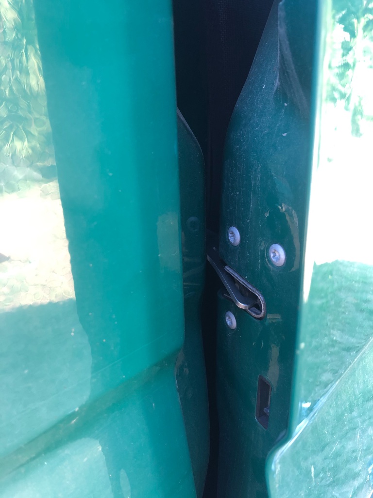

Für die Hecktüren bekommt man das auf jeden Fall. Am besten im Net schauen. Ich habe etwas über 10 € bezahlt.
Die Türe lässt sich verriegeln und kann sich nicht mehr öffnen, auch beim Versuch die linke Türe zusätzlich zu öffnen.

Ich habe meine, auch Heck, von Lepkon (Spaltlüfter). 50 Euro ziemlich happig für ein Stück Blech. Schiebetür leider nur bedingt sinnvoll, da man an den inneren Öffner kommt.
