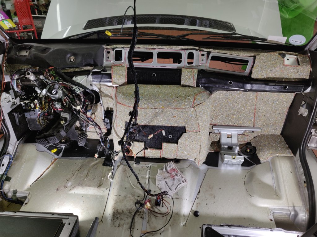

auch ich greife das Thema nochmal auf und stelle mein Projekt vor:
T1N 4x2 316 CDI aus 2006 von HRZ zu Holiday Dream umgebaut.
Habe das obere Armaturenbrett demontiert und mich bis aufs Blech vorgearbeitet.
Origina sind keine Bitumenmatten verklebt, ich habe diese bei "www aixfoam de" unter dem Namen "Flexo" nachgerüstet und im Anschluss alles mit "heavy duty tec 10mm" vom selben Hersteller beklebt.
Aktuell bin ich beim Zusammenbau und auf das Ergebnis gespannt.
Werde allerdings noch das blanke Blech hinter dem Scheibenwischergestänge im Motorraum und am Unterboden über dem Getriebe, wie die Vorgänger schon beschrieben haben dämmen.
Im Anhang noch ein paar Bilder zum aktuellen Stand.
Liebe Grüße aus Aachen
Heavy Duty Tec 10mm
Heavy Duty Tec 10mm
Schwerfolie von Aixfoam
Originalzustand
Originalzustand

Moin, Respekt, dass du das alles auseinandergenommen hast!! :shock: Armaturenbrett und Co. ausbauen ist ja wahrlich kein Geschenk!!

Hallo Eura.. 903,
alle Achtung! Das sieht sehr gut aus! Auch die Materialien gefallen mir.
Meine Empfehlungen:
Ich würde das HeavyDuty noch im Fahrerhaus auf dem Boden auslegen, ohne Flex, denn es kommt ja der originale Kunststoffbelag oben drauf. Die Sitzkästen würde ich auslassen.
In der Stirnwand alle Durchbrüche fein abdichten.
Bei den Fahrerhaustüren das jeweilige Außenblech von innen großflächig mit Flex bekleben. Insbesondere die Fläche hinter den Radkästen. Die dort entstehenden Wirbel regen das Türblech zum Schwingen an.
Dann noch ein schwerer Vorhang an die Rückwand vom Fahrerhaus.
Wirklich gute Arbeit! Ich bin begeistert.
Viele Grüße,
clubby

Ich wollte mal hören, wie weit du mit deinem Projekt bist und ob es schon erste Erkenntnisse zur neu gewonnenen Laufruhe gibt?

Nach ein paar tausend Kilometern Reise die Kurzfassung:
Das Projekt hat sich gelohnt.
Die Langfassung:
Empfundene Lautstärke vor der Dämmarbeit bei 90 km/h erreiche ich nach der Dämmarbeit erst ab 140 km/h.
Das Reisen ist deutlich entspannter geworden, Unterhaltungen bei Autobahnfahrt in normaler Lautstärke sind nun möglich.
Außerdem brauche ich das Radio nicht mehr so weit aufdrehen, um etwas zu verstehen.
Es war viel Arbeit und hat lange gedauert, aber ich würde es jederzeit wieder machen.
Der raue 5-Zylinder ist einfach ein sehr lauter Motor, um viele Stunden langstrecke zu fahren, empfehle ich jedem, Dämmarbeiten vorzunehmen.
Auch, wenn es nur eine selbst gebaute Motoreinhausung aus "Heavy Duty Tec" ist.(30mm Materialstärke passt)
Viele Grüße aus Aachen und viel Spaß beim Dämmen
Folgende Benutzer bedankten sich beim Autor EuraMobil903 für den Beitrag (Insgesamt 2):
joethesprinter (25 Jan 2024 17:12), Käthe (26 Jan 2024 06:13)
