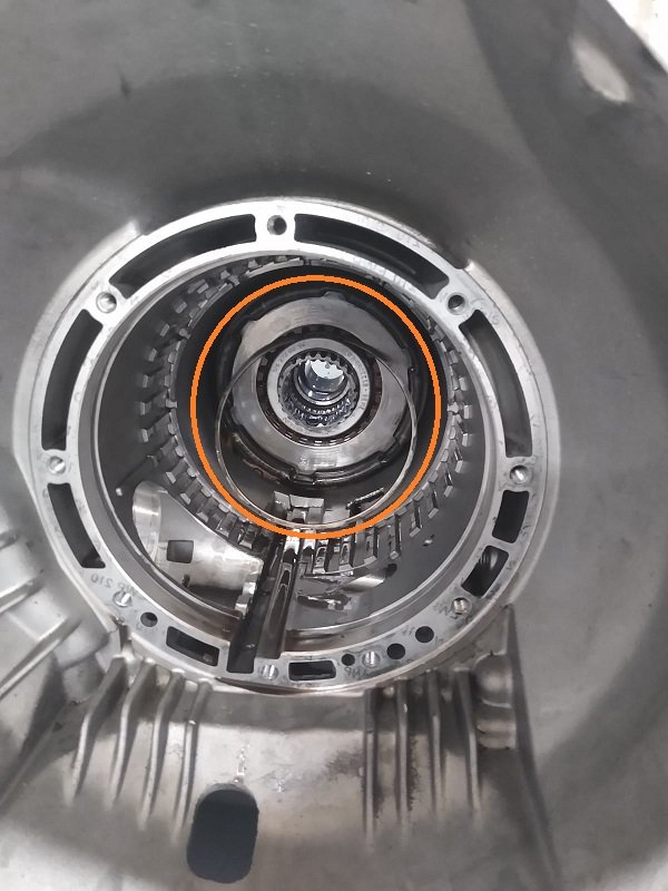

hatte nach Motorschaden (Auslassventil 3 ist gebrochen) zum Austauschmotor auch gleich noch das Getriebe (722.325) bei der Firma Automatik-Getriebeservice Rogatyn in Wolnzach generalüberholen lassen. Nach knapp 12.000 Kilometern hat das Getriebe nicht mehr in den dritten/vierten Gang geschaltet. Ein nochmaliges Zerlegen hat gezeigt, dass sich der Sprengring der zweiten Lamellenkupplung gelöst hatte (siehe rote Markierung im Bild). Hatte das schon mal jemand?

Nachtrag: Die Sprengringe für die Lamellenkupplung hatte die Fa. Automatik-Service Rogatyn offensichtlich nicht getauscht (zumindest sind keine in der "Altteilekiste"). Wären da nicht neue nötig gewesen? Weiß das jemand?
