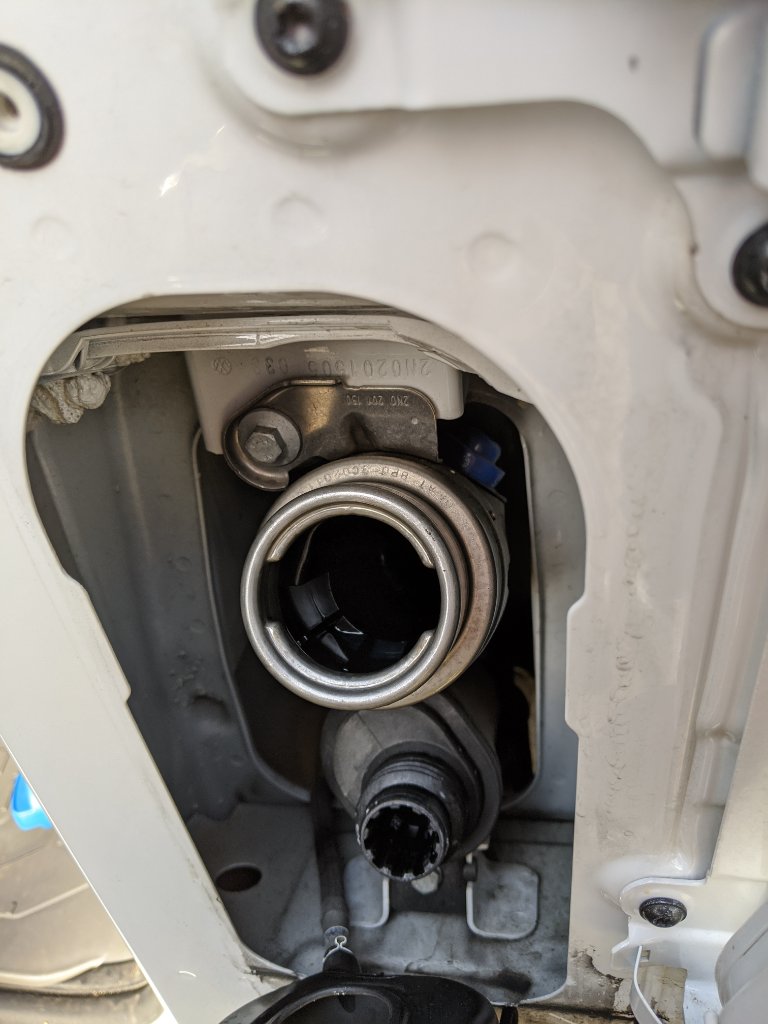

hat jemand Erfahrung, wie man den Anschluss am Dieseltank für die Luftzuheizung macht?
Gibts da Einschränkungen vom Schlauch, wie lang er sein darf (wg. Pumpe?)
Und muss ich den ganzen Dieseltank absenken, oder kommt man über den Einfüllstutzen irgendwie ran? Vielen dank für die Info,

Du musst den Tank absenken, bzw ausbauen. Über den Einfüllstutzen geht da nichts, es sei denn, Du hast schon einen werksoriginalen Zuheizer. Da könnte man über diesen Dieselzugang mit T-Stück was abzapfen. Es gibt hier im Forum einige Beschreibungen dazu.
Den Einfüllstutzen auf Deinem Bild musst Du vor dem Absenken abschrauben. Vorsicht: hier läuft auch noch ein Masse-Kabel, was auch ab muss. Dann die beiden Stahtbügel unterflur lösen, die den Tank festhalten. Geht am besten, wenn der Tank weitgehend leer ist.
Der Ansaugrüssel für die neue Standheizung wird in den Tankgeber eingesetzt. Er sollte etwas 1,5-2 cm höher sein, als der Tankboden, damit Du Dir nicht den Tank bis zum letzten Tropfen Diesel leersaugst.

Hallo drth,
ich habe meine an der originalen Zuleitung zum Zuheizer angeschlossen.
Direkt neben den Zuheizerabgang noch einmal ein T-Stück einsetzen.
Beide Systeme funktionieren und behindern sich nicht gegenseitig.
Gruß Matthias
