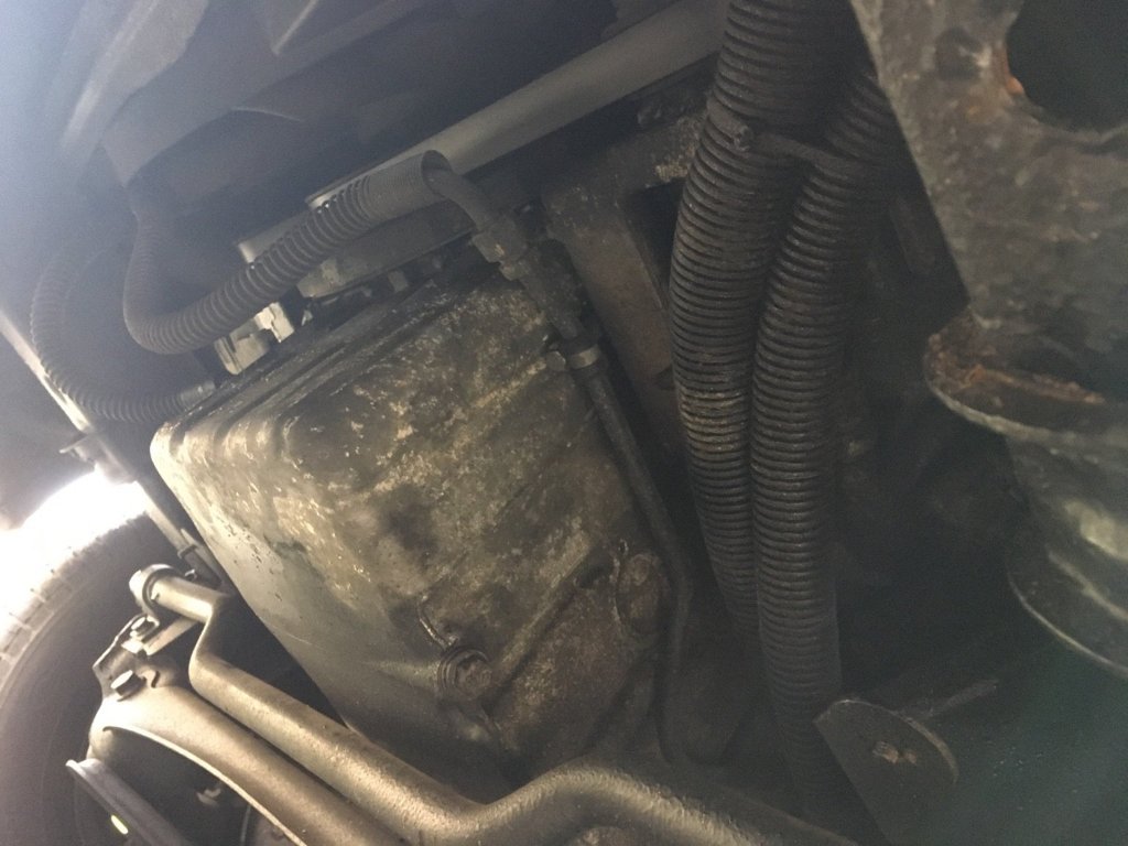

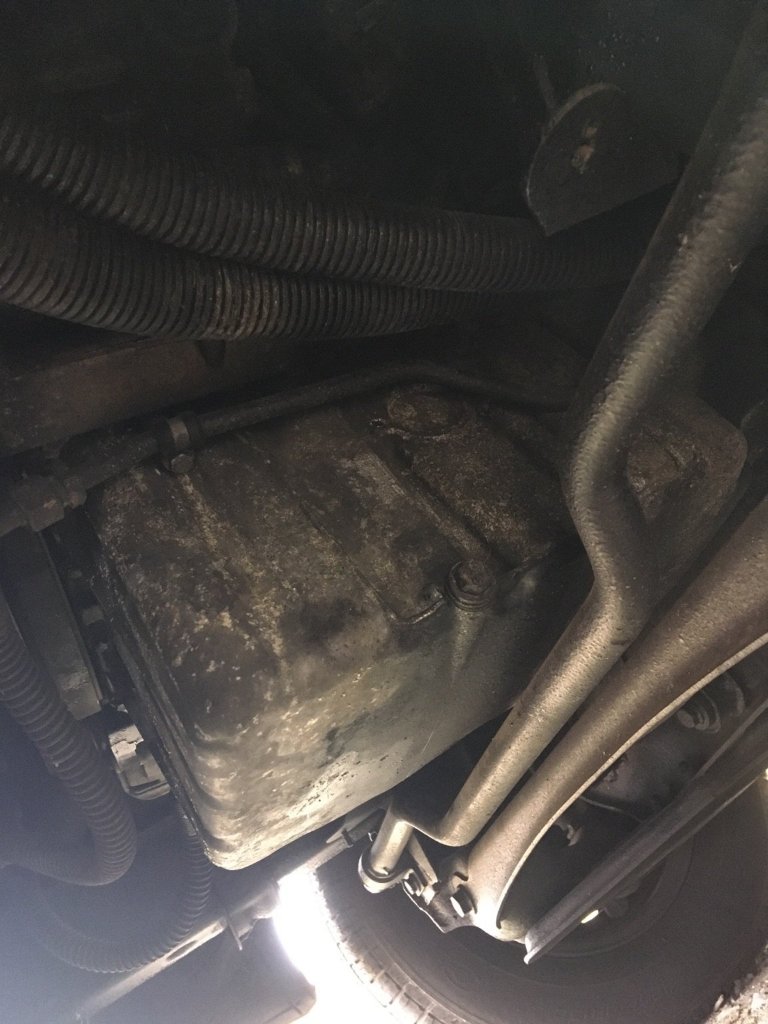

Moin! Kühlmitel habe ich schon gekauft nach Beratung durch den
. G48 von BASF. Ist das richtig? Ich hoffe, ich hab da die passende beratung bekommen.
Nun noch das Problem: Wo ist die Ablassschraube?
Ich hab mich gestern mal drunter gelegt. Relativ direkt unterhalb der Einfüllöffnung ist der auf den Bildern ersichtliche Tank. Könnte das das Kühlwasser sein? (Bild 2 + 3)
Habe außerdem noch (auch in dem bereich) eine zweite Schraube gefunden. (Bild 1) Vielleicht auch diese?
Hatte mal gelesen, dass die Ablassschraube rot sein soll ?? Nix gesehen!
Beste Grüße!

Die Ablassschraube befindet sich Am Kühler unten, auf der Fahrerseite. Von unten sieht man da nichts. Von Oben, hinter dem Scheinwerfer runter, bis aufs Blech, da ist sie. Vielleicht hilft es dazu das Lüftungsgitter, wo der Stern dran ist, zu entfernen.
Bei mir hat die Wasserpumpe immer ein wenig geleckt. An der Pumpe ist ein kurzer Schlauch, aber das Wasser tropfte immer von der Lichtmaschine. Neue Pumpe hat das Problem gelöst.

Der rote Ablasshahn mit dem Schlauchstutzen ist der Richtige. Ich hatte damals auch ein Schlauch drauf gesteckt, den dann ein Stück auf dem Blech lang und durch ein Loch runter.
Sorry, aber dein Bekannter hat schein bar auch nicht viel mehr Ahnung als du.
Der Motor hat eine Wasserkühlung, solltest du noch eine Turbo haben, kommt noch ein Ladeluftkühler hinzu. Bei ist dann noch ein Klimakühler (Klimaanlage), ein Kühler für die Servolenkung und ein Kühler für das Öl aus dem Automatikgetriebe.
Das "Abpumpen" macht man nicht, da dabei Schmutz und Schlamm nicht mit abgelassen wird.
Das Fahrzeug ist so "umständlich / unlogisch" gebaut, weil man für einen ordentlichen Zugriff auf den Motor die Front ausbaut, und dann kommt man sehr bequem an die meisten Teile ran. Wie das ausschaut kannst du dir hier mal ansehen:

Danke! Es ging durch das Scheinwerferloch. Aber dann doch durch das auf der Beifahrerseite. Von da aus war der untere Schlauch der Kühlanlage zu erreichen und ich konnte die Schelle erreichen und diese lösen und das Wasser über den Schlauch ablassen.
