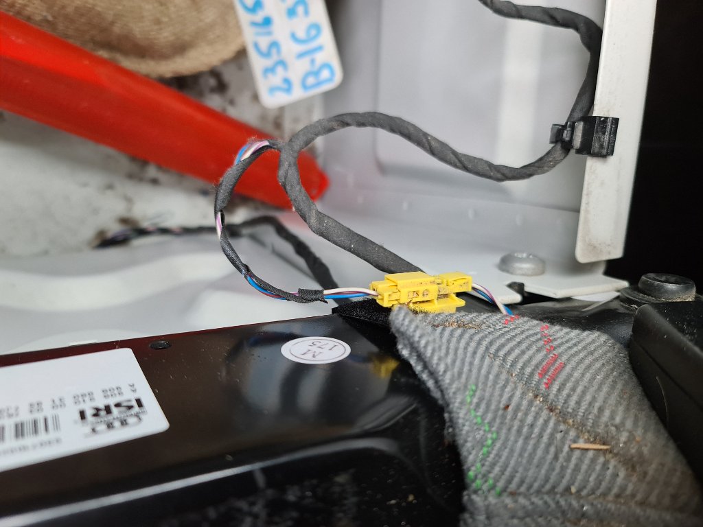

Hallo zusammen.
Im Zuge meines Umbaus soll die Doppelsitzbank einem Einzelsitz weichen. Habe hier jetzt viel darüber gelesen, bin aber eher verwirrter geworden. Der gelbe Stecker hat doch nur was mit dem Gurtstraffer für den Mittelsitz zu tun, oder? Wenn dem so ist, könnte ich doch einfach alles so ausbauen und Stecker inkl. Gurt/schloß unter den neuen Sitz legen und würde dann keinerlei Fehlermeldungen erhalten. Stimmt das so?

Ist alles gar nicht so kompliziert:
Für den Airbag ist nur das Kabel mit dem kleinen gelben Stecker an der Doppelsitzbank interessant.
Wenn man das in beide Richtungen weiter verfolgt, kommt es von der Fahrer-B-Säule und geht hinter die Verkleidung der Beifahrer-B-Säule. Die Gurtstraffer für den Fahrersitz und den ganz rechten Sitz sind in den B-Säulen verbaut. Logischerweise für den Mittelsitz der Sitzbank in der Sitzbank. Falls an den Gurtschlössern direkt ein Kabel mit ebenfalls gelben Stecker ist, ist das ausschließlich für die Gurterkennung (das dort jemand sitzt und angeschnallt ist). Die gelben Stecker vom Gurtschloss und Mittelsitzgurtstraffer passen auch nicht zusammen.
Somit zwei einfache Lösungen für den Tausch von Sitzbank auf Einzelsitz:
1. Sitze tauschen und an den gelben Stecker vom Mittelsitz einen 2,2Ohm Widerstand klemmen. Während der Procedur nicht den Zündschlüssel ins Schloss, dann gibt es auch keinen Airbagfehler.
2. Den Gurtstraffer/wickler vom Mittelsitz aus der Sitzbank ausbauen und im neuen Einzelsitzkasten festschrauben. Der gelbe Stecker bleibt somit am originalen Gurtwickler. Während des Umbaus natürlich die Sache mit dem Schlüssel nicht im Zündschloss vergessen (siehe 1.)
Man kann dann natürlich noch probieren das ganze beim
aus zu programmieren lassen, macht effektiv keinen Unterschied, da dieser Kontakt nur die Zündpatrone im Gurtwickler aktiviert im Fall eines harten Unfalls mit Airbagauslösung...und wenn da niemand sitzt, weil kein Sitz vorhanden ist ist es reichlich egal, ob da was auslöst oder nicht. Der Airbag kommt so oder so.
Ohne Widerstand oder Original Gurtwickler gibt es einen Airbagfehler der nur mit VCDS /VW Werkstatt (Crafter) oder bei Mercedes direkt gelöscht werden kann.
Steht so alles auch in dem mehrere Seiten langen Thema zum Einzelsitzumbau.
Ich habe Variante 1. Durch und das funktionierte einwandfrei.

Bei meinem 316cdi hatte ich die Doppelbank und nur den einen gelben Stecker mittig unter der Bank.
KEIN ersichtlicher Beifahrerairbag.
Der neue Einzelsitz hat den gelben Stecker am Schloß, also denkste einfach zu tauschen.
> Schlüssel raus
> Batterie abklemmen
> Stecker ab
> Doppelkonsole raus
> Einzelsitz rein
STECKER passt nicht zusammen
Ok, da denkste, bevor Du nun fummelst/bastelst, nimmst Du den Gurtstraffer/Airbag Simulator,
den ich sicherheitshalber bestellt hatte (Projekthermann). Also Stecker ab und Widerstand drann.
Alles fein zusammen gebaut, erstmal den alten Gummiboden rein und TEST
> BAtterie angeschlossen
> Schlüssel rein
>>>>> FEHLERMELDUNG
Nun meint der Verkäufer: "Nach dem Einbau muss der Fehler in der Rgel gelöscht werden"
Sehe ich da was falsch, dazu sollte der Widerstand doch sein, oder hab ich beim "falschen" gekauft

Beim falschen gekauft, wenn du das korrekt angeschlossen hast und niemand zwischendurch die Batterie dran und Zündung an hatte, müsste die Lampe aus bleiben.
Und nicht genug eingelesen. Am Sitz anschließen bringt nichts, das muss was anderes sein. Gurtkontrolke oder Sitzheizung... Oder noch was anderes.

Hajo ne,jense hat geschrieben: 03 Mär 2021 18:59 Beim falschen gekauft, wenn du das korrekt angeschlossen hast und niemand zwischendurch die Batterie dran und Zündung an hatte, müsste die Lampe aus bleiben.
den Widerstand hab ich ja nicht am Sitzkabel angeschlossen, sondern am Kabelstrang
Batterie war ab, Schlüssel lag im Haus (extra) da war nix an zwischendurch...
Gruss,
(alias TwinMichel)
(alias TwinMichel)
Re: Einzelsitz
Ich weiß, ich habe mich nur gewundert dass du überhaupt an Sitz ran wolltest.
Dann hast du den falschen Widerstand oder ein Wackler drin.

Na am neuen Sitz war doch auch der gelbe Stecker,jense hat geschrieben: 03 Mär 2021 19:17 Ich weiß, ich habe mich nur gewundert dass du überhaupt an Sitz ran wolltest.
dachte da kommt der gelbe vom Kabelstrang einfach wieder drann und fertig
Sah bei meiner Bank genauso wie oben beim Erstbeitrag aus, mehr nicht verbaut.
