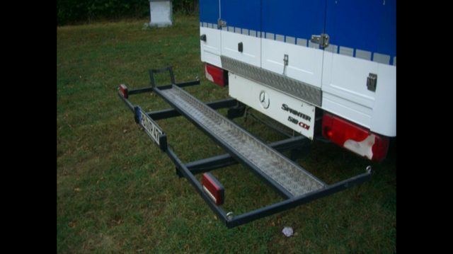

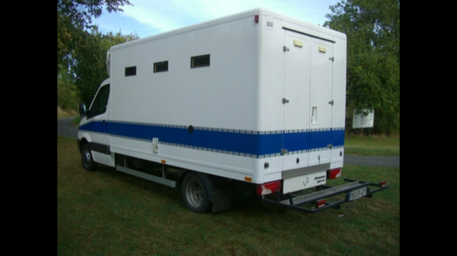

Ich habe eine blaue "Minner" zum Wohnmobil umgerüstet, nun möchte ich den Träger (siehe Fotos) gegen eine Anhängerkupplung austauschen. Bin jetzt über die Vielfalt der Kupplungsversionen sehr verwirrt, kann mir jemand genau sagen, welche Kupplungsvariante ich benötige. Vielleicht sogar einen Link dazu :-)

Na, ist wohl eher eine weisse Minna. Dieser Endurobalkon muss ab und diese weisse Blende. Darunter befindet sich die Hecktraverse. Darin werden sich genormte Bohrungen befinden. Jetzt musst du nur noch die Höhe der Traverse messen und dem entsprechend einen Anhängerbock mit Verlängerung nach unten oder direkt auf die Traverse einen entsprechenden Kugelbock schrauben. Hast du einen Anhänger mit höhenverstellbarer Deichsel ist das wohl egal.

Ich finde den "Endurobalkon" interessant. Gibts dazu Papiere? Willste den verkaufen? Ggf. bitte PN.
