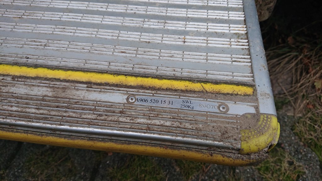

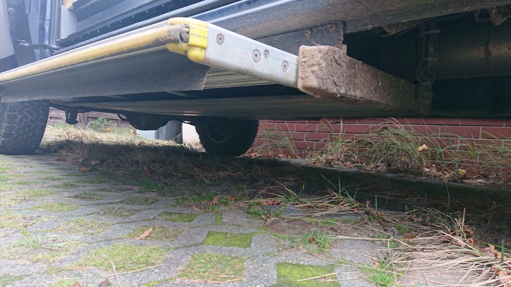

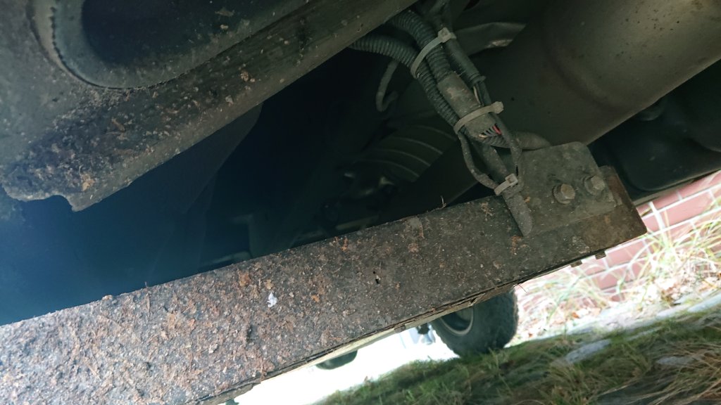

Hier mal ein paar Bilder.
Ich hoffe das klappt...

Re: Ausbau elektrische Trittstufe
Die hatte ich auch verbaut. Von der Starterbatterie gingen + und - zur Sitzkonsole BF, dort an ein paar Relais und dann in 2 Strängen weiter: 1 ging zum Schalter in der B-Säule, 2 durch den Fahrzeugboden IN den Längsträger und von dort in Höhe Schiebetür aus dem Träger raus und zum Motor der Stufe. Ich habe Stufe und Elektrik komplett entfernt, die Fahrzeugelektronik hat deshalb nicht rumgemeckert.
