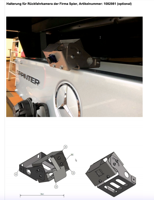

von der Firma Spier gibt es eine Halterung für Pritschenfahrzeuge für die Original Kamera.
viele Grüße
Simon
Vielen Dank,
Das ist schon mal 100% mehr als Daimler liefern kann!
Allerdings ist das Gehäuse ja sehr offen gegenüber den Umwelteinflüssen! Die Kamera kann das wohl scheinbar ab.die MQS Steckverbindungen mit Sicherheit nicht! Auch der Fakra-Secker ist nicht IP67! Also ohne Fachwissen und Geschick ist da nix zu machen! Ich selber würde da auf Superseal umsteigen beim Fakra-Antennenkabel bin ich nicht schlüssig! Ich habe mir jetzt mal ein GoPro Unterwassergehäuse besorgt und schau ob die Kamera da rein passt. Die Stecker würde ich da auch noch rein pressen!
Ich gebe Rückmeldung.
Grüße Chris
