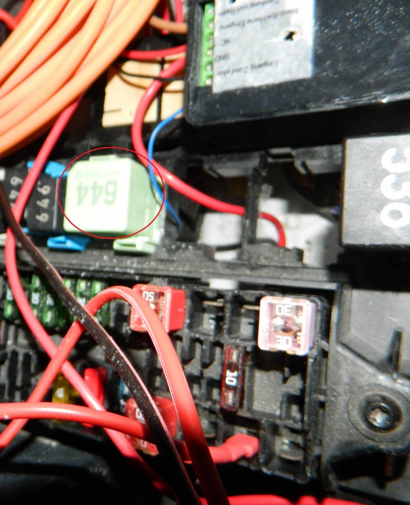

Re: Zündplus abnehmen
Bei mir wird das Relais 644 mit der Zündung geschaltet.
Leider weiß ich die Kabelfarbe nicht mehr dürfte aber leicht rauszumessen sein.
Ich habe einfach noch ein Relais paralel angeschlossen das u.A. Navi und
Steckdosen zuschaltet. PS leider sind die Heizungen noch nicht angeschlossen darum etwas unordentlich mit den unbelegten Kabeln

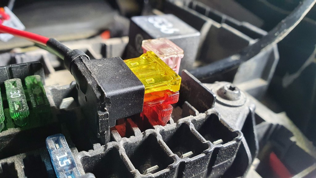

Moin.
Ich war zum Umpinnen zu bequem, und hab es mir mit einem Doppel-Sicherungsträger noch einfacher gemacht
Schönen Gruß
