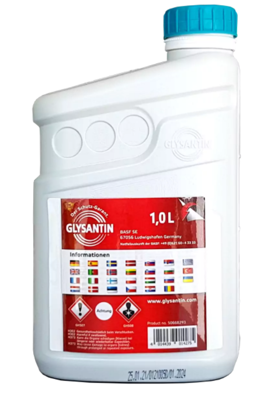

Glysantin G48, Mischungsverhältnis 1/1 = - 37°C

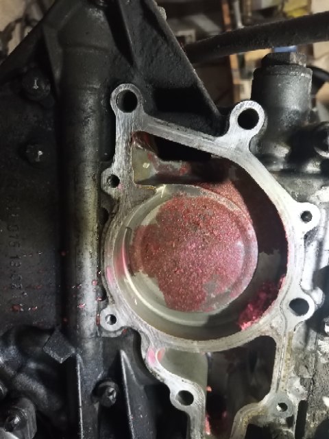

Mein Sprinter hatte auf jeden Fall den falschen Frostschutz, die Wasserpumpe, bzw. das Steuergehäuse sieht entsprechend aus.
Ist jetzt erst mal nicht ganz so tragisch, da der Motor eh umgebaut wird, ich hoffe nur, das der Kühler nicht entspechend aussieht.
Ich mache da keine Experimente!
viele Grüße Kai-Uwe

Ich nehme G48 für OM611.981 w903.
Reste die bleiben lasse ich verdunsten, und der Rest was bleibt - fachgerecht entsorgen.
