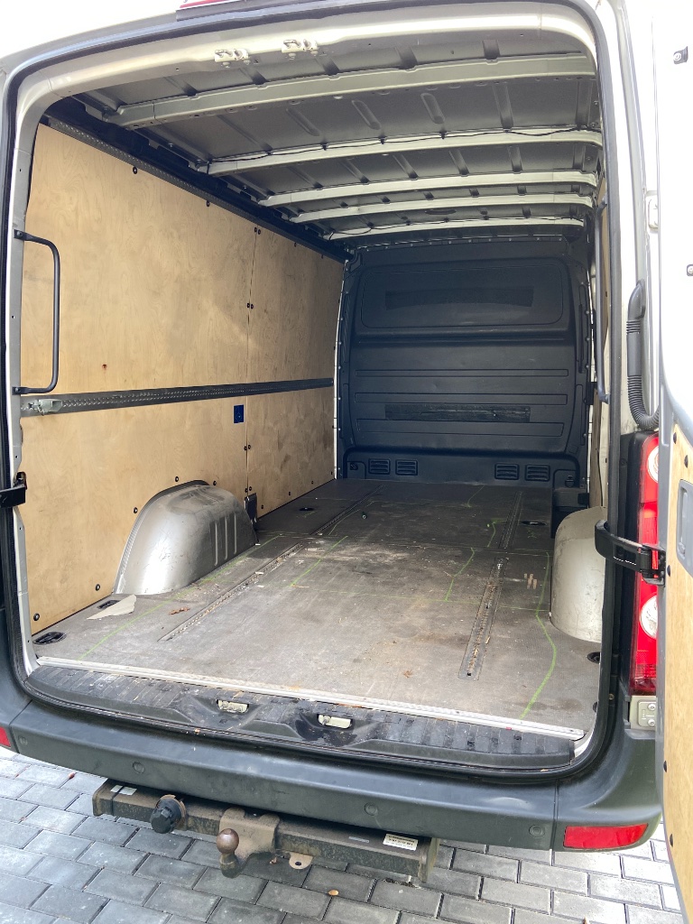

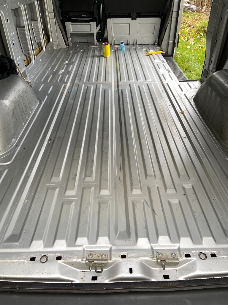

Hallo, ich hab mir einen Crafter L2H1 mit Bodenschienen im
Laderaum gekauft. Jetzt hab ich alles ausgebaut und würde gern
eine originale 2er Sitzbank nachrüsten. Nun sind ja einige Bodenösen von den Schienen zu sehen. Daher nun meine Frage ob das der Kombi Boden ist oder nicht. Ich hab mal einige Bilder gemacht. Vielen Dank für eure Hilfe!

Das ist ziemlich sicher kein Kombi-Boden.
Wenn Du Es genau wissen willst, kannst du mit Deiner FIN im Internet für ganz wenig Geld die Ausstattung deines Fahrzeuges aufrufen und schauen, ob da wieder Erwarten eine Bodengruppe Kombi auftaucht....

Kann man denn irgendwie die originalen Haltepunkte nachrüsten?
Beiträge: 4036
Re: VW Crafter mit Bodenschienen - Kombibodengruppe oder nicht?
https://kuhlmann-cars.de/wp-content/upl ... 315_de.pdf
Habe irgendwo beim Googlen gesehen, es gibt diese Einschweisswinkel mit den Befestigungspunkten zum Einschrauben der Bodenschienen einzeln für irgendwas um die 15€ zu kaufen. Dann muss du " nur" noch an der richtigen Stellen wohl deine Bodenplatte ausschneiden, die Montagewinkel einschweissen, den Boden bis auf das Schraubloch wieder verschliessen, die Schienen einschrauben, die Bank einsetzen, ggf. noch die Gurtpunkte an der Aussenwand nachrüsten und dann alles beim TÜV abnehmen lassen und in die Papiere bekommen....

Du hast keine Bodengruppe Kombi!
Die von Exilaltbier beschriebene Aktion ist hier auch im Forum beblidert beschrieben mit Teilenummern und co, das muss dringend in die Schraubertipps ... Ich würde es aber nicht so machen, beim Womo Ausbauer gibts günstigre Lösungen.
