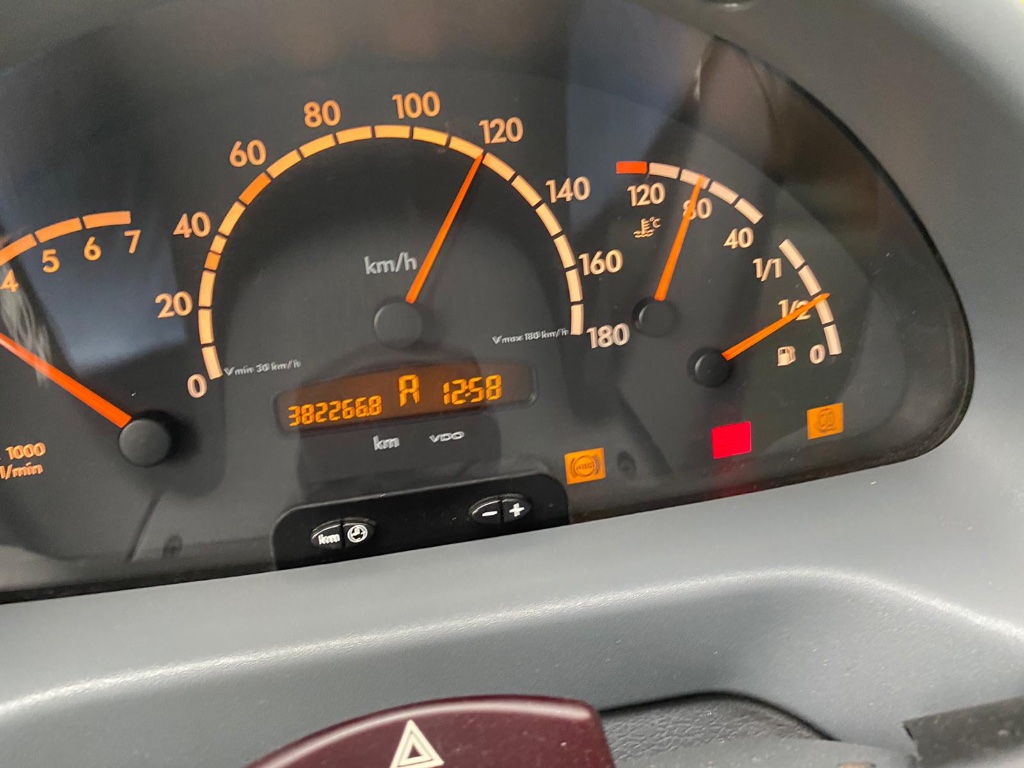

Während der Autobahnfahrt meldete sich das Cockpit mit
Rot - EDC
Gelb - ABS & und dem Reifensymbol
Ansonsten keine anderen Anzeichen wie leistungsvermust drehzahbegrenzung oder Ähnliches.
Nächste Ausfahrt raus
Auto aus / an
EDC aus
Nach 10 Meter fahren gingen die gelben auch aus
Nach 2 Tagen und 500 km das selbe Spiel.
Nach 130 km Auto wieder aus / an
EDC aus nach 10 Meter fahren die gelben aus
Kann das an den neuen Reifen liegen und wie ich meine wenn ich relativ zügig unterwegs war
- 140 / 150kmh
Das der meinte ich hab en reifen Problem
Anbei noch en Bild

Als allererstes einmal Fehler auslesen, dass kann vieles sein.
z.B. Kohlen am ABS Aggregat alle.
Wenn alle Reifen neu und die gleiche Größe haben, wird das kaum die Ursache sein.

Werd mal beim freundlichen vorbei schauen
Mal sehen was der sagt .....
