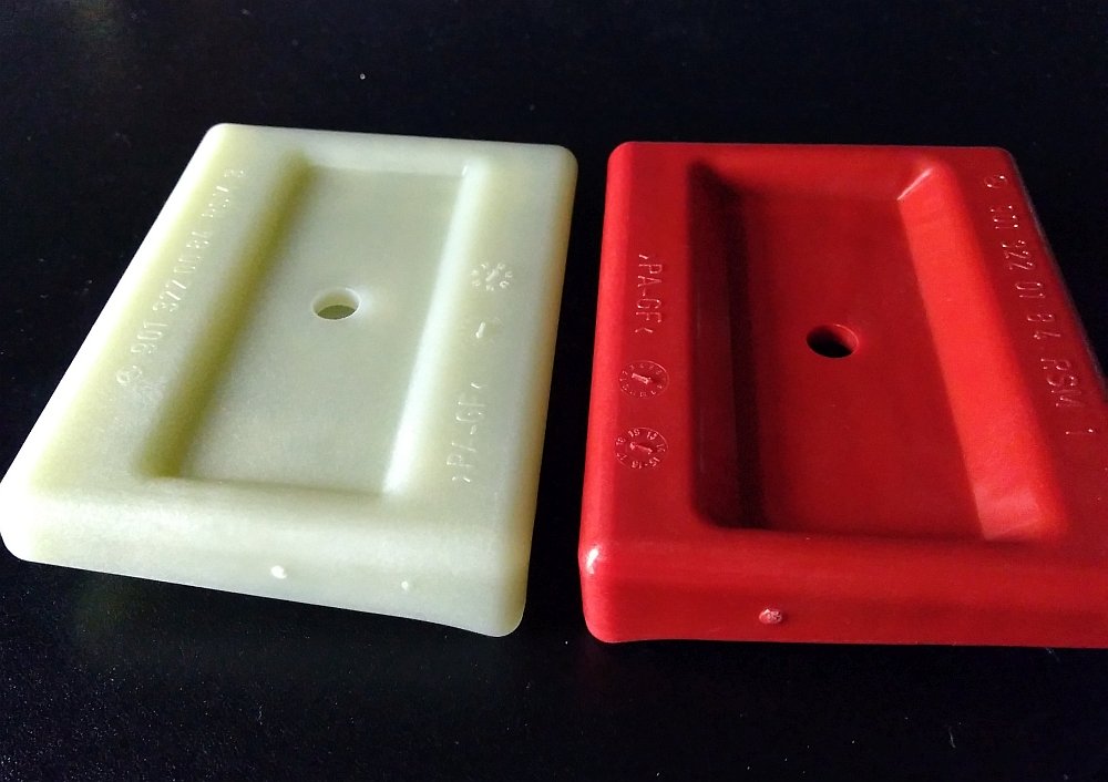

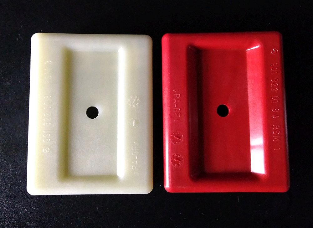

Nur am Rande...
sowohl Daimler, als auch VW bestätigen, dass die Federung einen "Fahrerausgleich" hat, also links leer höher ist als rechts. Schau Dir die Federböcke von der Vorderachse mal genauer an (links weiß, rechts rot) und entdecke "den Fehler"...
