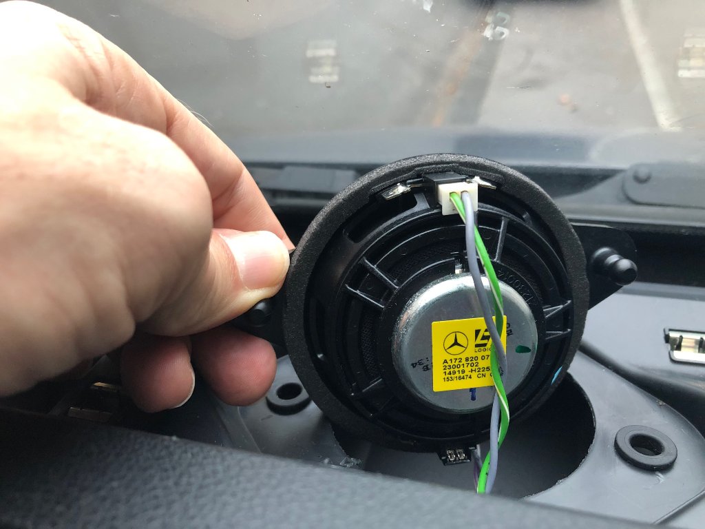

Hallo Zusammen,
Gerade habe ich versucht die Jehnert-Weiche an meinem Centerlautsprecher anzubringen.
Leider habe ich den Stecker an dem vorderen Kabel abgebrochen. Siehe auch Bild im Anhang.
Daraus ergeben sich nun 2 Fragen:
1. Wie bekomme ich den restlichen Stecker am besten aus der Buchse? Offensichtlich ist der Stecker geklipst, aber ich konnte da nichts erkennen!
2. Wie ist die Kabelbelegung am Stecker? Lila / grau - rechts oder links?
Centerlautsprecher 907
Vielen Dank im Voraus für eure Hilfe!

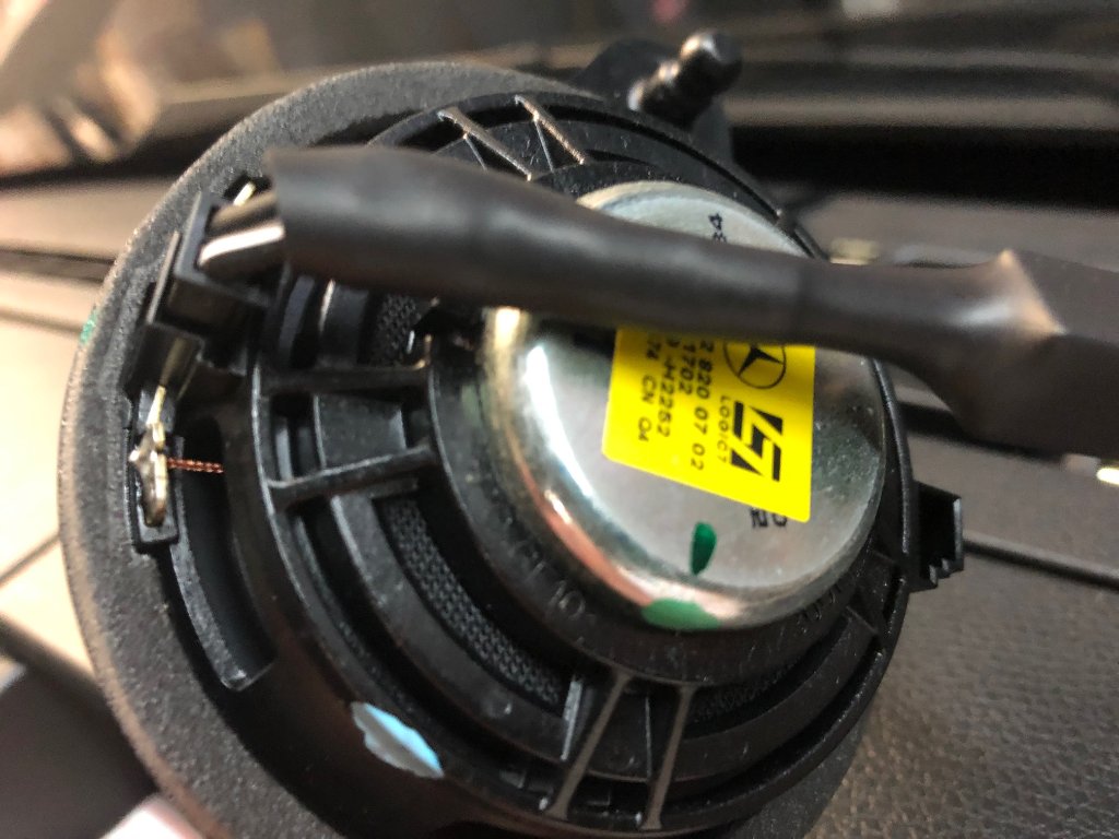

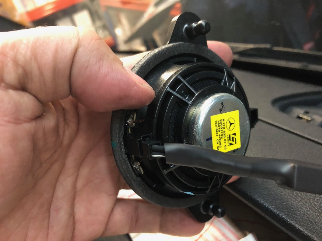

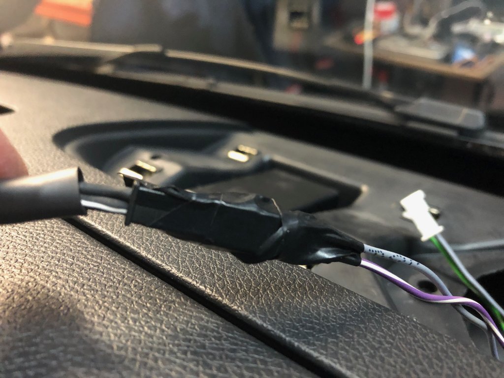

Hallo Zusammen,
Konnte das Problem lösen.
Habe nun die Jehnert-Weiche eingebaut und es ein riesiger Unterschied!!
Die Kabel habe ich wie folgt angeschlossen, siehe Bilder im Anhang.
