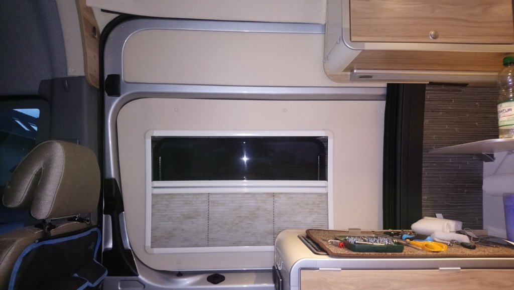

Und da die Schiebetür auch noch recht laut war, hab ich selbt Hand angelegt und nachgedämmt.

Warum man diese Distanzstücke nicht gleich passend zugeschnitten oder wenigstens mittig montiert wurden bleibt mir ein Rätsel

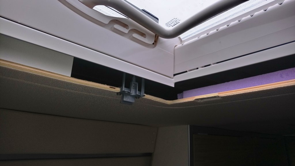

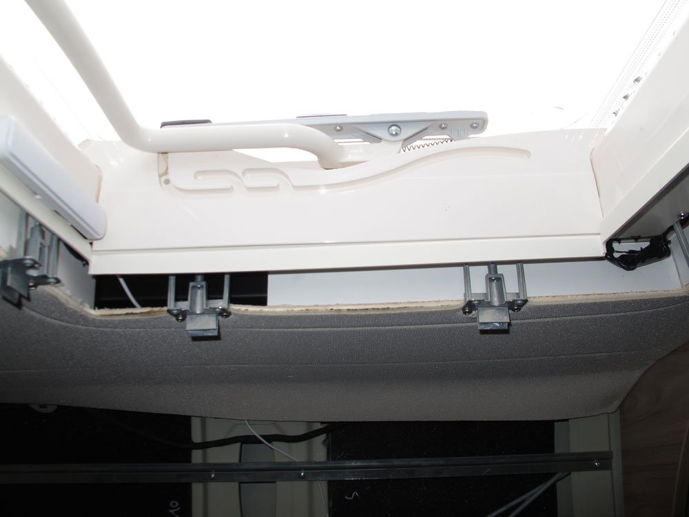

und hier die Dammung der Obendecke (am unterseite des Dachs gibt es gar keinen Dammung, nackisch Blech wie im Fahrerhaus):
viewtopic.php?f=20&t=20694
v-dulli: beim mir genau so

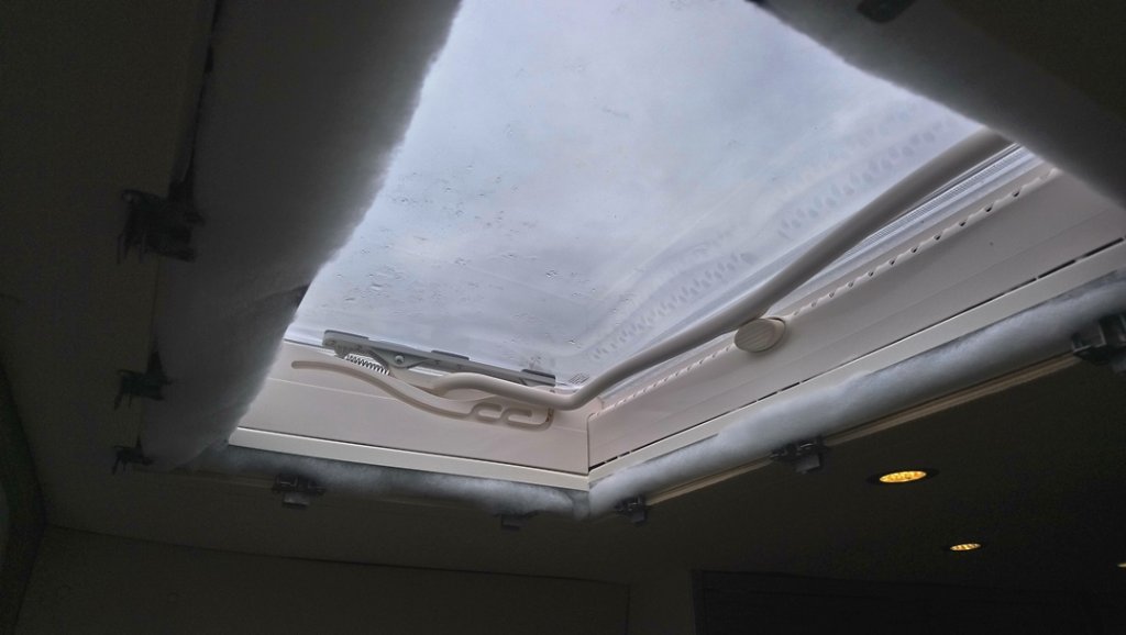

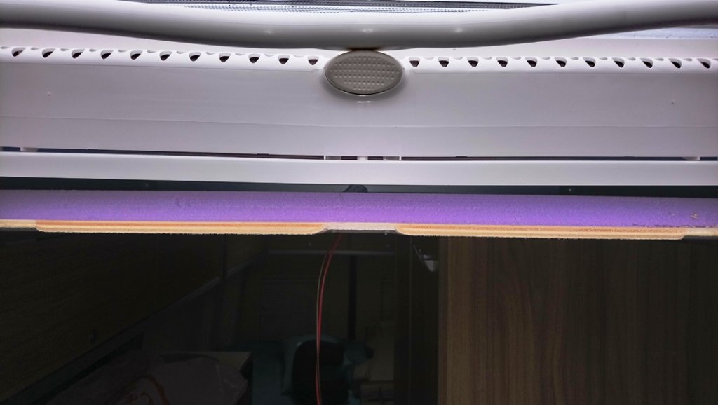

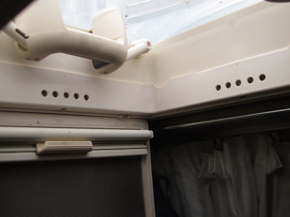

Abdichten rundum die Dachhaube habe ich nicht gemacht, im gegenteil.
Damit es zwischen den Obendecke und das Dach wenigstens ein bischen luftet habe ich auch in die andere Dachhauben kleinen Lochern gebohrt, an die hinterseite mit Moskitonetz verklebt.
- Folgende Benutzer bedankten sich beim Autor Bagu für den Beitrag:
- snoopy@4x4 (01 Nov 2020 20:35)
Ich hab die Haube ja auch nicht abgedichtet, ich habe nur einen "Filter" verbaut.

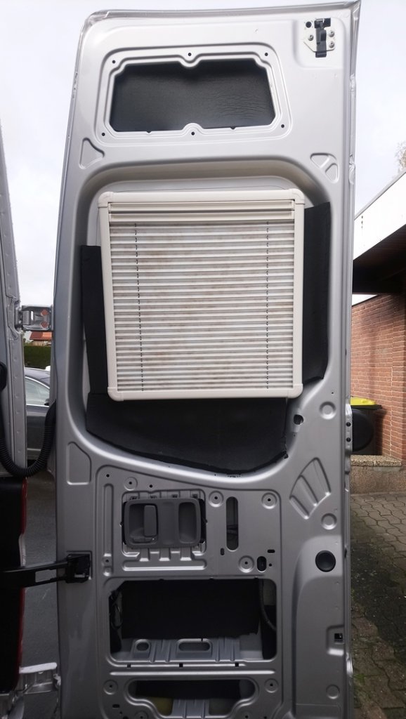

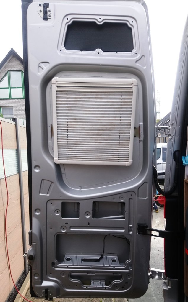

Und hier die versprochenen Bilder.
Während die rechte Tür eher halbherzig gedämmt wurde, hat man es an der linken Tür gleich ganz ausgelassen
Inzwischen sehen beide Türen so aus
Das ist schon mal eine mehr als peinliche Aktion seitens Hymer!
Das ist kein konzeptioneller Fehler, das ist schlicht handwerklicher Pfusch!
