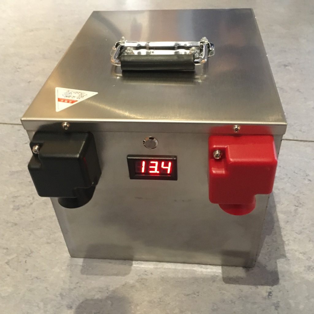

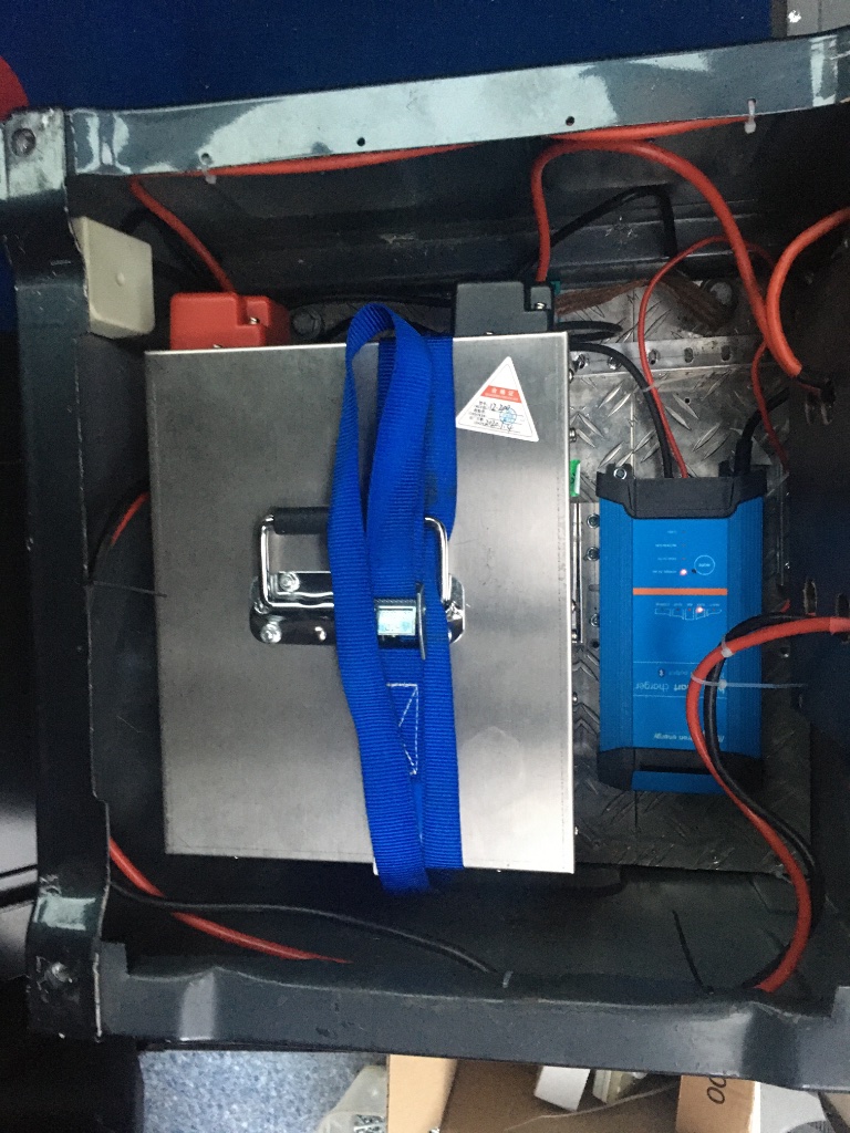

Die Altersschwachen Bleibatterien wurden durch eine LiFePO4 Batterie mit 200Ah ersetzt.
Die blanken Blechstellen wurden gefilzt.
Die Reifen sitzen nun auf Alufelgen. (wäre sicher nicht nötig gewesen, sieht aber super aus!)
Als das Reisen noch möglich war, zeigten unsere Solarbatterien deutliche Schwächen, nach nur einer Nacht waren sie platt, selbst 300W Solarpower konnten sie bis zum Abend nicht wiederbeleben. Also musste was Neues her. Über einen großen Internetanbieter gab es zu einem akzeptablen Preis eine 200Ah Lifepo4 Batterie mit guten Bewertungen. Nach 14Tagen war sie da. Die Bleidinos landeten in der Recycling Kiste. Ein neues Ladegerät wird die Lifepo4 hoffentlich lange am Leben erhalten. Also Start frei zum Feldtest. War aber nix, es kam der Coronawahnsinn über uns und die Welt.

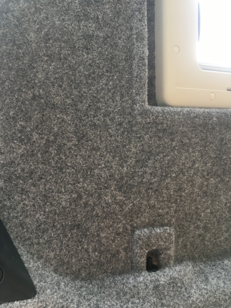

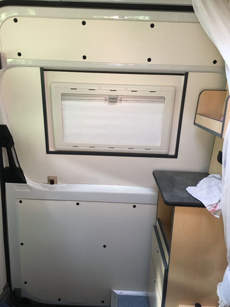

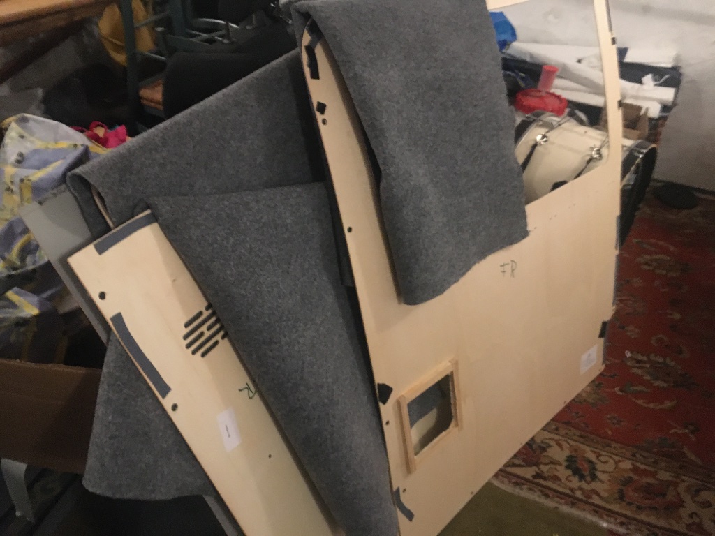

Gelernt habe ich auch etwas, nämlich wie man Wände und Türen filzt. Das gab es vor vier Jahren bei mir noch nicht, ein paar Stellen in Luigis Innerem schrien förmlich nach Filz. Also haben wir einfach ein paar Meter Stretchfilz mehr bestellt. Das Material lässt sich wirklich supereinfach verarbeiten. Alles, was man noch benötigt, sind ein scharfes Cuttermesser und Sprühkleber.

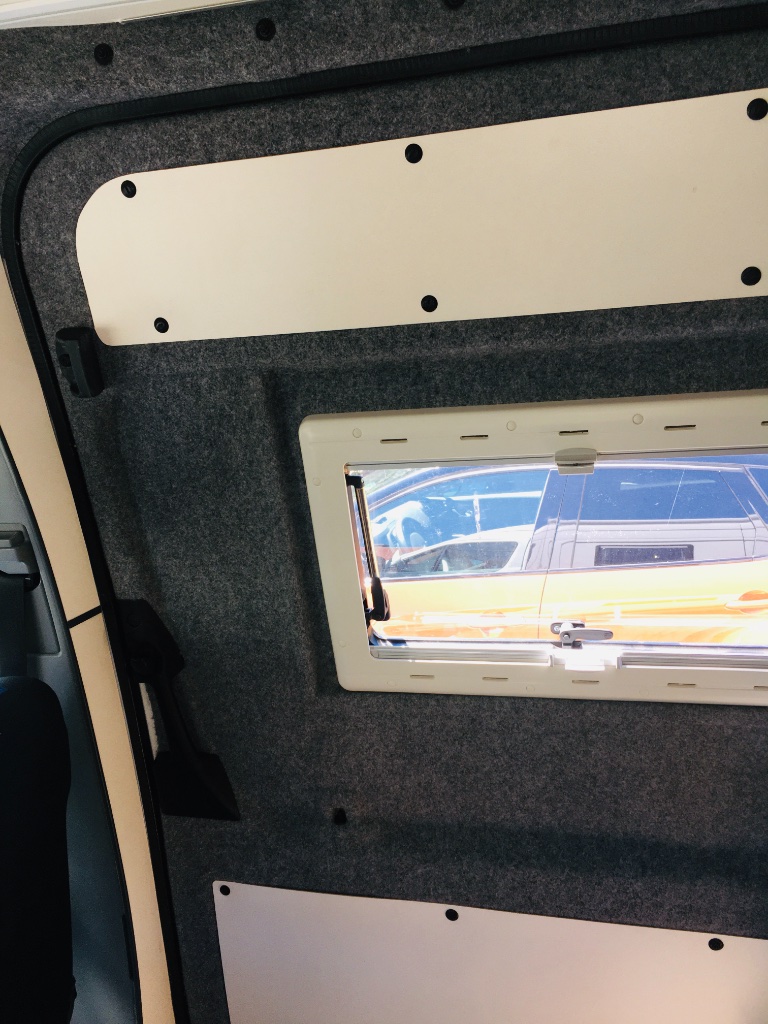

Die zu verkleidende Fläche grob ausmessen und Filz zuschneiden. Beides mit dem Kleber besprühen, kurz warten und dann den Filz aufziehen. Das Material lässt sich leicht faltenfrei in alle Richtungen und Rundungen ziehen. Selbst Armaflexflächen lassen sich mit etwas Vorsicht überziehen. Selbst kleine Details lassen sich herausheben! Tip: Der in Videos empfohlene Kleber von Würth wurde mir nach der vierten Dose zu teuer und ich habe mich für den Prime Fix Keber entschieden. Der kostet knapp ein Drittel weniger und lässt sich nach meinem Empfinden besser verarbeiten. Ob er letztendlich genauso gut hält, wird der Langzeittest zeigen. Das Würth-Cuttermesser hat sich mit seinen sehr scharfen Klingen beim Filzzuschnitt bewährt.
Das Ergebnis kann sich sehen lassen. Das mit den Alufelgen kann ich nicht kommentieren, bei uns sagt man, das sind halt Ferz! (Gesponnen)

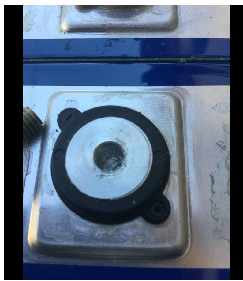

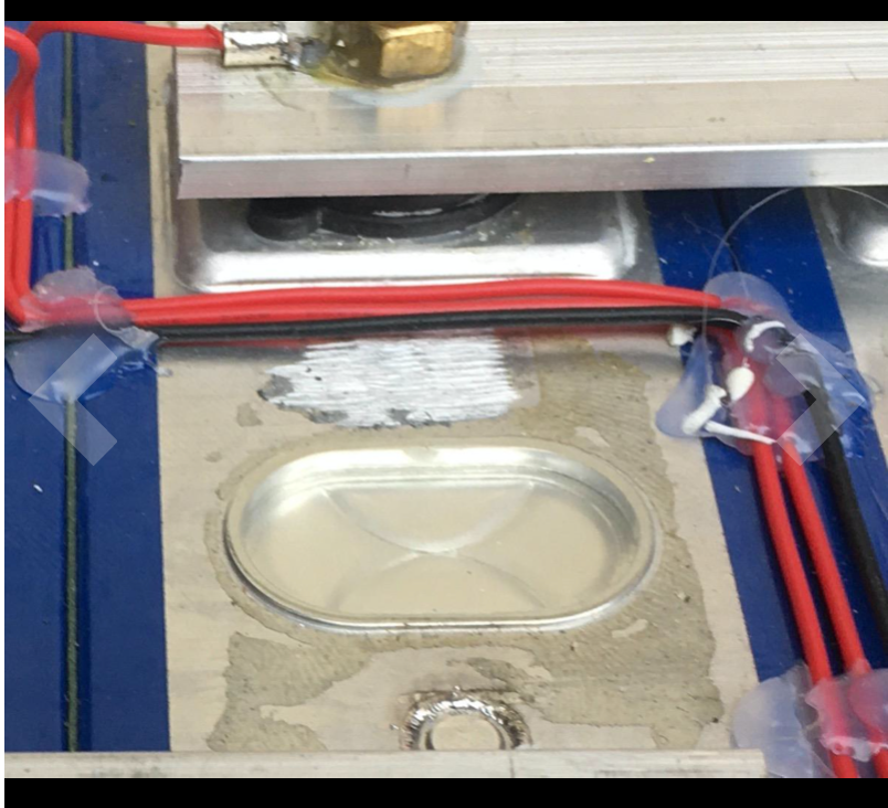

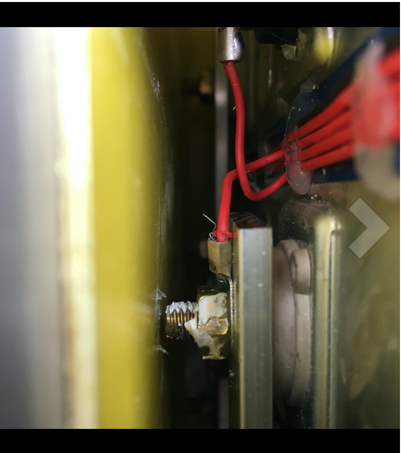

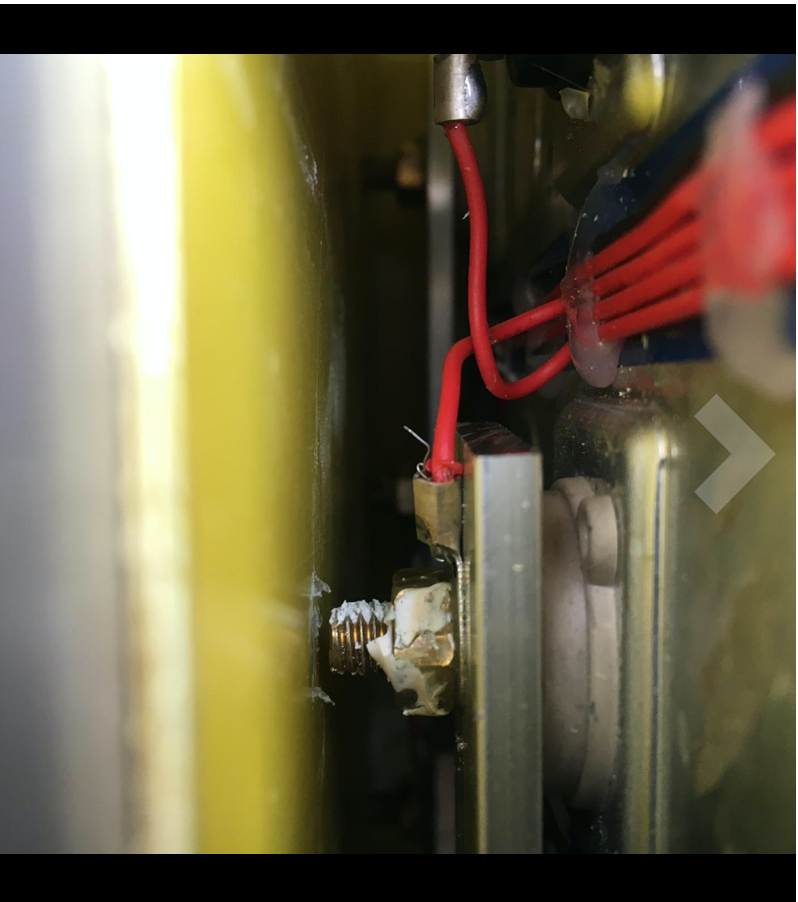

Ich musste den Akku komplett zerlegen um auf die Fehlerursache zu stoßen. Der Übeltäter war ein zerstörtes Gewinde an eine Zelle. Bei Last war kein ausreichender Kontakt mehr gegeben, dadurch brach die Leistung ein.

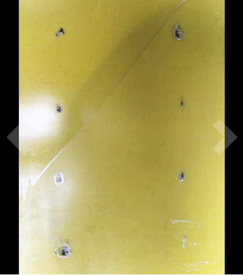

Bei der Reparatur fiel mir auf, dass die Gewindestangen der Anschlusspole die Isolation penetrieren. D.h. es könnte durch die Vibrationen der Autofahrt die Isolation soweit beschädigt werden, dass die Pole das Metallgehäuse berühren und dann ??? Die Seriennummern der Zellen sind unkenntlich gemacht, warum? So richtig neu sehen sie auch nicht aus. „Schnäppchen“ haben halt auch ihren Preis.
