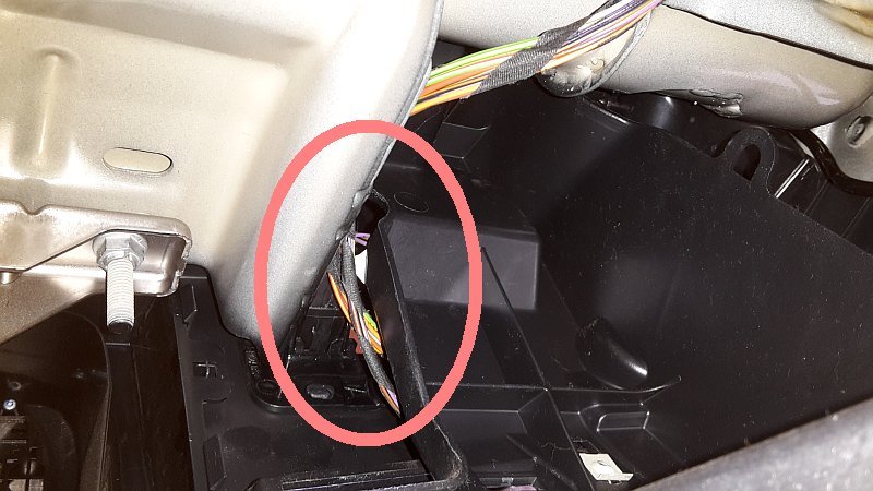

Ich hab in meiner Verzweiflung mal Bilder gemacht.
Das hautfarbene auf dem 2. Bild ist mein Finger
. Weiter rein komme ich nicht.
In den rot gemarkerten Schlitz komme ich nicht rein, um die Nase zu drücken.

Drück doch mal von hinten gegen den Schalter. Bei mir ging der relativ einfach raus. Die Nasen rasten nicht so stark ein, meine ich.
Re: Schalter in Armaturenbrett ausbauen
So, der Schalter is raus.
