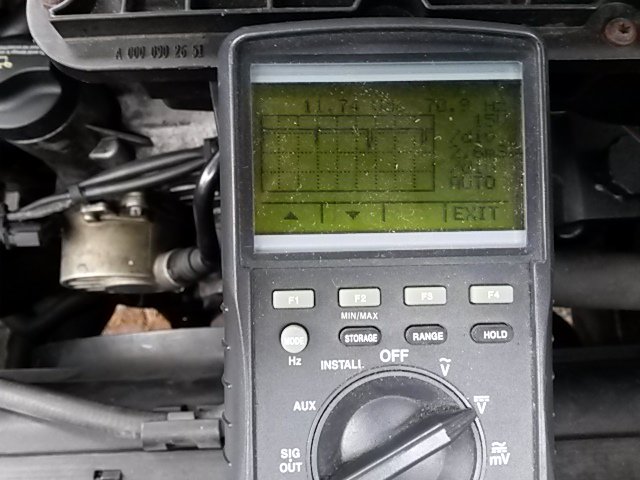

Danke Vanagaudi,
diese Info hat mir sehr geholfen. Gestern kam der neue, gebrauchte Stellmotor an, den ich heute dann auch verbaut habe. Und siehe da, das AGR funktioniert wieder ordnungsgemäß. Das Oszillogramm des PWM-Einganges am Motor sieht aber nicht so aus, wie ich es erwartet hatte. Ich habe mal ein Bild hochgeladen. Die Impulse ziehen nicht bis nach Masse, sonder nur so bis 8V. Es sit aber trotzdem ganz anders als beim alten Stellmotor, da hatte ich ja so um die 3,7V DC. Glücklicherweise ist nicht das Motorsteuergerät in Mitleidenschaft gezogen worden

Das kann auch am Messgerät liegen. Wenn du genau hinsiehst, dann beträgt die AUS-Zeit aus genau zwei Messwerten. Das bedeutet, dass die AUS-Zeit eventuell zu kurz für das Messgerät ist und dem Messsignal nicht vollständig folgen kann. Wenn das AGR-Ventil angesteuert wird, dann verlängert sich die AUS-Zeit, und dann kannst du sicher einen Wert bei fast 0V ablesen. Du kannst auch manuell am Messgerät die Anzeigezeit dehnen, also eine höhere Ablenkgeschwindigkeit einstellen. Auch dann sollte die Spannung der Auszeit besser ablesbar sein. Aber die Spannung ist unwichtig, es kommt auf die Impulsflanken an, die von dem AGR-Ventil erkannt werden müssen.Aviaterix hat geschrieben: 01 Okt 2020 19:54Das Oszillogramm des PWM-Einganges am Motor sieht aber nicht so aus, wie ich es erwartet hatte. Ich habe mal ein Bild hochgeladen. Die Impulse ziehen nicht bis nach Masse, sonder nur so bis 8V.

Hm, nun gut, das Meßgerät ist sicher kein Markengerät, konnte damit aber bis jetzt soweit alles messen. Wenn ich will kann ich die Abtastrate bis in den µS-Bereich ändern. Das Ergebnis ist das gleiche. Nicht das das MSG doch eins mitbekommen hat?

Dann würde der Impuls eher gänzlich fehlen. Hast du direkt am AGR-Ventil gemessen? Könnte sich da ein Übergangswiderstand auf der Leitung zum MSG aufgebaut haben? Wackel dort mal an dem Stecker, ob sich dabei die AUS-Spannung auf der AGR-Ventil-Seite weiter absenkt. Könnte sich aber auch um eine kalte Lötstelle im MSG handeln.
