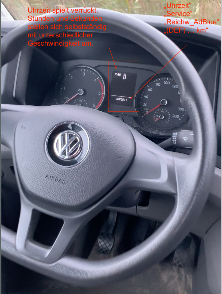

wir sind aktuell im Urlaub und mir ist heute aufgefallen, dass die Anzeige am Armaturenbrett verrückt spielt. Die Uhrzeit stellt sich selbstständig um (während der Fahrt und ohne Zündschlüssel im Zündschloss). Zusätzlich zeigt das Display im Wechsel mehrere Anzeigen an "Uhrzeit", "Service", "Reichw_AdBlue".
Aufgefallen ist mir das Problem, als an mehreren Tagen die angezeigte Uhrzeit im Display immer eine andere war. Hatte jemand bereits das Problem? 10 Tage sind wir noch im Urlaub in Dänemark. Hier regeln oder zu Hause?

Ist natürlich "Kaffesatzlesen", mir ist aber aufgefallen das wenn die FZ-Batterie ziemlich "runter" ist die Tachoeineiheit bei mir auch verrückt spielt.

Danke für die Rückmeldung. Guter Hinweis. Die Batterie steht bereits unter Beobachtung. Wäre nicht das erste Mal leider.
Da wir den Crafter noch nicht allzu lange haben, habe ich mich noch gefragt, wie ich über AdBlue Refill-Menge und den Zeitpunkt informiert werde. Mir war nicht ganz klar, was das System in der Basisausstattung macht, um auf AdBlue hinzuweisen. Ich gehe nun erstmal davon aus, dass die Sprünge in der Anzeige nicht das Indiz sind.
