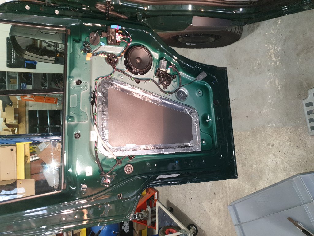

Wie bekomme ich die am neuen VW Crafter die Tür Verkleidung ab? Bitte beachten das es das neue model ist. Die Beschreibung die ich ständig finde ist immer nur für die alten Modelle der crafter. Der neue hat oben links und rechts keine klappen zum weg nehmen und den Griff kann man da auch nicht ab machen.
Re: Türverkleidung der Fahrertür vom neuen vw crafter
moin..5 schrauben lösen (2 oben unter der griffblende, 1 über dem lautsprecher, 2 unten in der ablage) dann von unten abziehen und wenn alles gelöst ist nach oben wegheben. achtung, der plastikverbinder für den türöffner ist sehr schwach ausgelegt.
