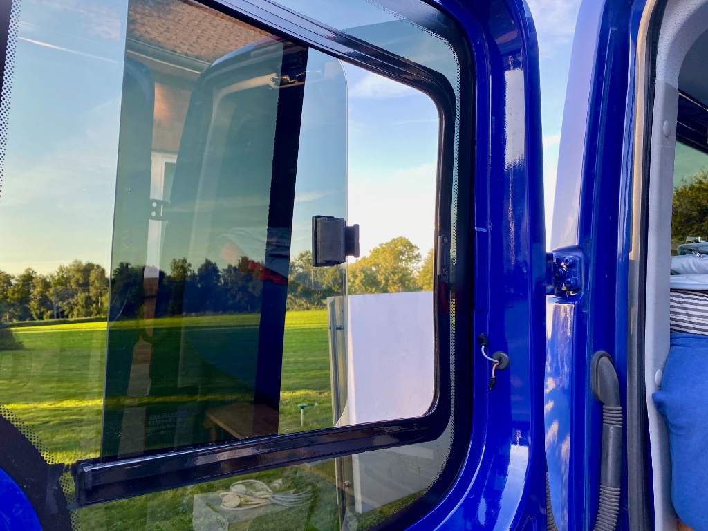

Hallo Sprinter und *innen!
Ich hab's gewagt.
Ich habe das linke Heckfenster gegen eins mit Schiebefenster austauschen lassen. Bezugsquelle:
https://www.ebay-kleinanzeigen.de/s-anz ... 1-223-2239
Ich hab's gewagt.

Dass Carbest so ein Fenster anbietet, habe ich im Nachhinein erfahren. Aber gesehen habe ich es noch nie, geschweige denn eine Abbildung gefunden. Wenn das ähnlich gut ist, ist der Preis natürlich ein Knaller.
Meines Wissens ist Carbest die Hausmarke von Reimo? Der hat dieses Heckfenster zwar auch in seinem Shop, aber ohne Foto - und lieferbar ist es auch nicht...
