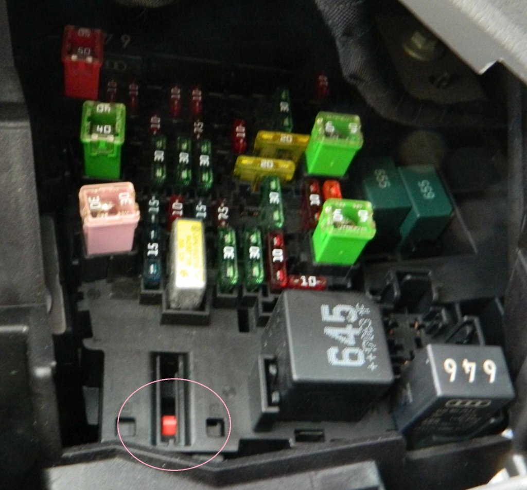

Jetzt hab ichs geschafft; er springt nicht mehr an :evil:
Batterie ist voll, ZV geht auch, aber dreht man den Schlüssel tut sich nix.
Ich glaub ich werd Wahnsinnig
In dem Zusammenhang, könnte es etwas mit dem gekennzeichneten Teil zu tun haben?

GELÖST!!!!!
es gibt tatsächlich Sicherungen die im gezogenen Zustand dafür sorgen das im Ruhezustand mehr Strom fließt!!!
Keine Ahnung wofür die Sicherungen sind, jetzt liegt der Verbrauch bei verschlossenen Türen bei ca 27mA;
damit kann ich leben :lol:
Die Kontakte für die Schiebetüre suche ich aber noch um bei WoMo Nutzung das Fz trotzdem im Ruhemodus zu lassen.
