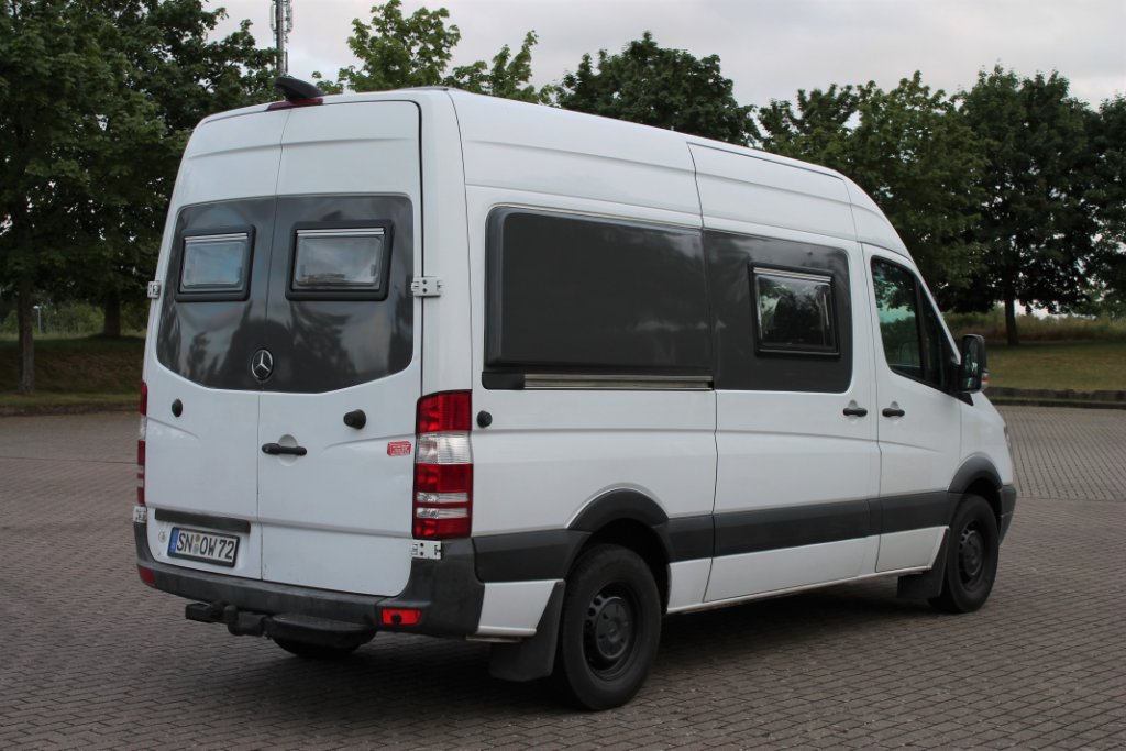

Ja, ich. Passt super. Ich habe beide bestellt, das Paket kam inkl. dem breiteren Schlitten. Vorteil gegenüber den anderen Anbietern: die Dinger sind schon isoliert, man muss also nur noch verkleiden. Den Blechausschnitt im Transporter anzupassen ist natürlich etwas frickelig- ich habe erstmal grob ausgeschnitten, dann die Ohren ausgerichtet und mit Gewebeband provisorisch befestigt, danach den Ausschnitt von innen weiter ausgearbeitet. Das Kleben war einfach, fixiert habe ich die Teile mit zugeschnittenen Latten seitlich am Carport. Als alles fertig und durchgetrocknet war habe ich die mittleren Segmente in Schiebetür und gegenüber, sowie beide Seiten der Ohren folieren lassen, so siehts dann stimmig aus. Bei Bedarf kann ich weitere Bilder, auch vom Anbau, hochladen.JohannesG hat geschrieben: 02 Sep 2020 13:17 Hallo,

Das Bett ist ca. 1,95mx1,40m groß.
Den Sprinter habe ich vor einer Woche verkauft, morgen hole ich den Nachfolger: ebenfalls L2H2, allerdings 10cm höher und mit zuschaltbarem Frontantrieb.

Ich ùberlege z.Zt auch Liegeflächenverlängerung nur links/fahrerseitig als eine Corona-Winterbeschäftigung...
1. entweder VA-Scharnier an schwarzes Fenster und 3/4 Metall-Brotkasten zum Ausklappen drankleben.
2. Schwarzes Fenster mit angeklebter ca 20cm Metall- oder Holzschublade zum Ausschub
3. Das ganze Brimborium mit Urform/Neg-Posform als GFK-Schale mit Trigelege in schwarz glänzend Gelcoat.
4. Das kleine Brimborium, die Schale aus Bootsbausperrholz und mit Gelege und Epoxy drum und schwarz glänzend lackieren, Vorteil hier Holz isoliert schon und man hat weniger Arbeit bei der Innenverkleidung( wenn man nicht einfach nur Armaflex und Nadelfilz draufkleben will )
1 und 2 gefallen mir besser, bin mir aber noch nicht über die dauerhafte Funktionalität der Dichtprofile und über die Endpunktarretierungen im ein- und ausgeschobenen Zustand sicher.
3 und 4 ist einfach und wird rundum geklebt, abgefugt evtl.zusätzlich verdeckt genietet. Man fährt dann allerdings immer mit einer dicken Backe rum, die sich optisch in schwarz noch gut kaschieren lässt Und man hat u.U. noch die Hampelei bzg.Festigkeit/Splitterschutz mit dem Blaukittel / MB / Eintragung.

Also mich persönlich stören die beiden Ohren bei mir li. und re. garnicht. Ich finde es hat sogar was. Mit Schublade gebe ich dir recht, da hätte ich persönlich auch meine Bedenken zwecks Dichtigkeit (brauchst ja auch hier ein Teilegutachten...?). Kauf dir ein oder zwei Ohren. Wenn du die nicht aus dem Letzten Hinterhof beziehst, haben die alle ein Teilegutachten mit Festigkeit und Splitterschitz und müssen meines Wissens nach nur beim TÜV Mit Gutachten erwähnt werden. Das gibt i.d.R. absolut keine Probleme.Exilaltbier hat geschrieben: 07 Sep 2020 08:35
