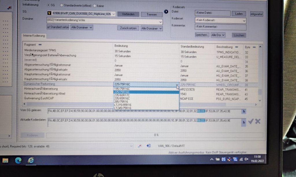

225/75 R16 steht bei vielen RWD im COC und das KI kann einfach umcodiert werden.
