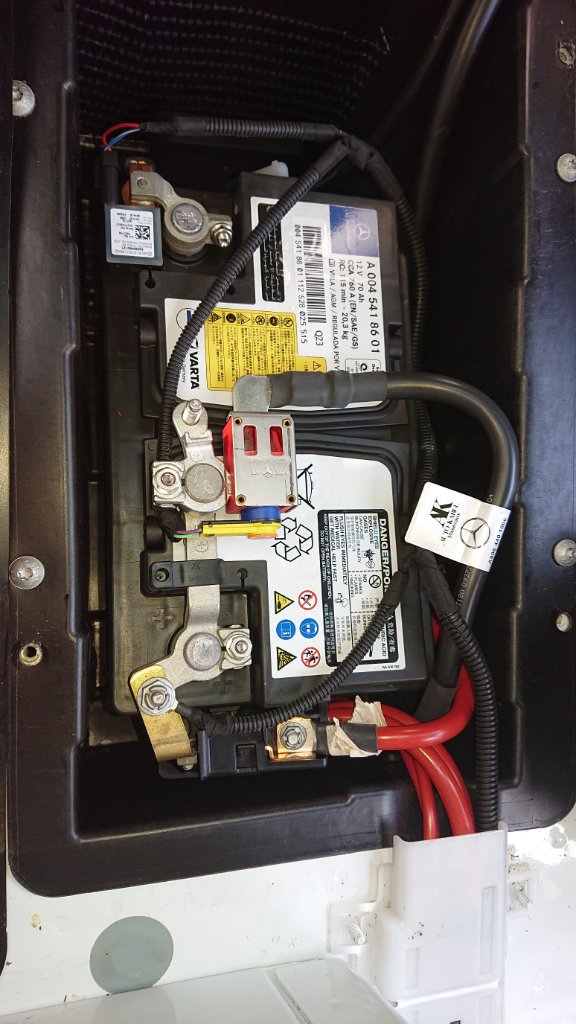

Hi zusammen, kann mir jemand sagen, ob ich den mittig hochstehenden Bolzen für den Anschluss meines Ladeboosters nutzen kann? Ich blick da nicht durch :D

Links im Bild, neben der Batterie, das ist ein Sicherungskasten. Ist da noch ein Platz frei? Dann kannst du diesen für deinen Booster nutzen.

Ich meine von der Seite gesehen zu haben,dass da noch ein Slot frei ist. Die Frage ist, ob es das den Aufwand lohnt, das komplette Ding auseinanderzuschrauben :/

Ja, weil du das Booster Kabel absichern musst und das hier gleich mit einer MIDI Sicherung möglich ist.

Eure Tipps und dieses Video: https://www.youtube.com/watch?v=fycdAzj ... e=youtu.be
sind super hilfreich!!! Jetzt hab ich dann zwar ein vorkonfektioniertes Stück Batteriekabel bei Fraron umsonst bestellt, weil ich mir den Sicherungshalter hätte schenken können, aber Kabel sparen ist immer gut :)
Die normalen Midi-Sicherungen und ein M6 Kabelschuh passen da drauf oder?

Die Midi-Sicherungen haben bis (ich glaube) 150A nur eine 5mm-Bohrung. Die Gewindebolzen am Sicherungshalter sind aber M6. Du wirst die Midi-Sicherung also ein wenig auffeilen oder aufbohren müssen
Ansonsten passt das aber. Habe ich auch so gemacht.

Habe ich auch genau so gemacht, besser gehts nicht.
Und für die Verteilung von der Aufbaubatterie dann gleich noch einen ähnlichen Kasten von ebay bestellt
