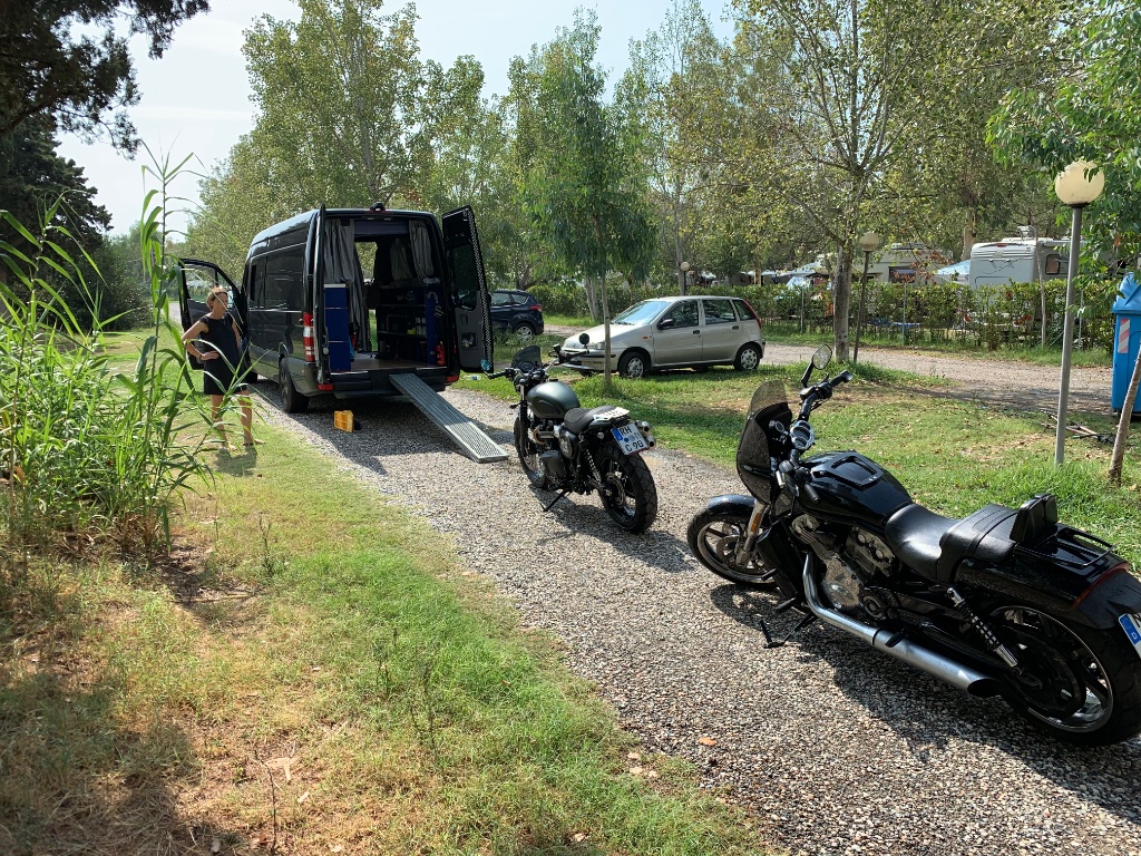

Ich habe zum Beladen recht lange nach was Passendem zum Beladen gesucht, und bin dann in der Bucht auf klappbare Rampen, 180cm gestoßen. Bei mir war es auch eine Budgetfrage, weil die Rampe nicht täglich im Einsatz ist. Mit 70cm breite, selbst nachgerüsteten Zusatzscharnieren und unterhalb deiner Gewichtsklasse fällt die aber bei Dir raus. Da gehen nur teure Maßanfertigungen oder feste Rollirampen. Beides eher über 200,-
Mein Rollheim:
Re: Motorrad verladen- zu hoch!
Schau mal im Rampenshop vorbei. Dort habe ich eine per Hand transportierbare und faltbare Rampe mit 2m Länge erstanden. Die Tragkraft von 200kg könnte dir zu gering sein. Es gibt dort noch andere.

Ich nutze zum Motorräder einladen eine Gerüst-Diele aus Metall, drei Meter Land und ca 35cm breit. Das reicht auch für meinen 260er Hinterreifen. Hab das Teil am Ende etwas ausgeklinkt und lege es mit Gummimatte auf der Stosstange ab. Das Mopped schiebe ich mit laufendem Motor bis über die Kante, steige dann selbst hoch und schiebe dann den Rest rein mit Motorunterstützung. Das geht ganz easy auch alleine obwohl mein Mopped 308kg hat. Ich such mal ein Bild 😉

Thomas
Beiträge: 1059
Registriert: 01 Apr 2003 00:00
Wohnort: Wendelstein, Sprinter Nr. 5
Beitrag von Thomas »
Uuupps, ein Bild Zuviel 😂
