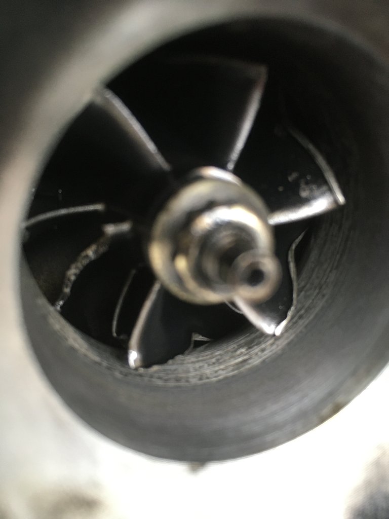

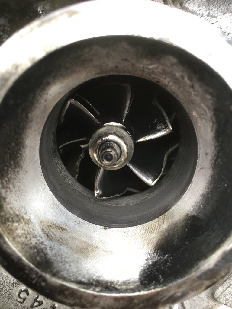

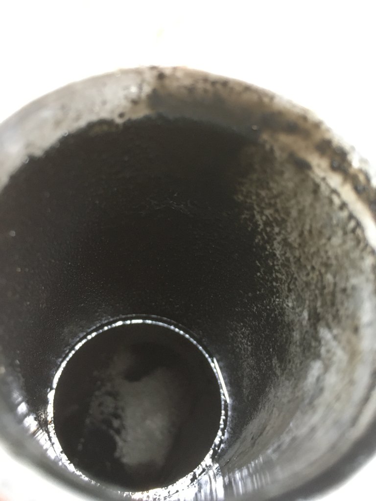

So hab heute den Turbolader angesehen, der ist komplett Schrott.
Die Welle hat ihn alle Richtungen Spiel und alles ist verkohlt und voll mit Öl.
Aber Bilder sagen mehr als Tausend Worte :lol: :lol:
