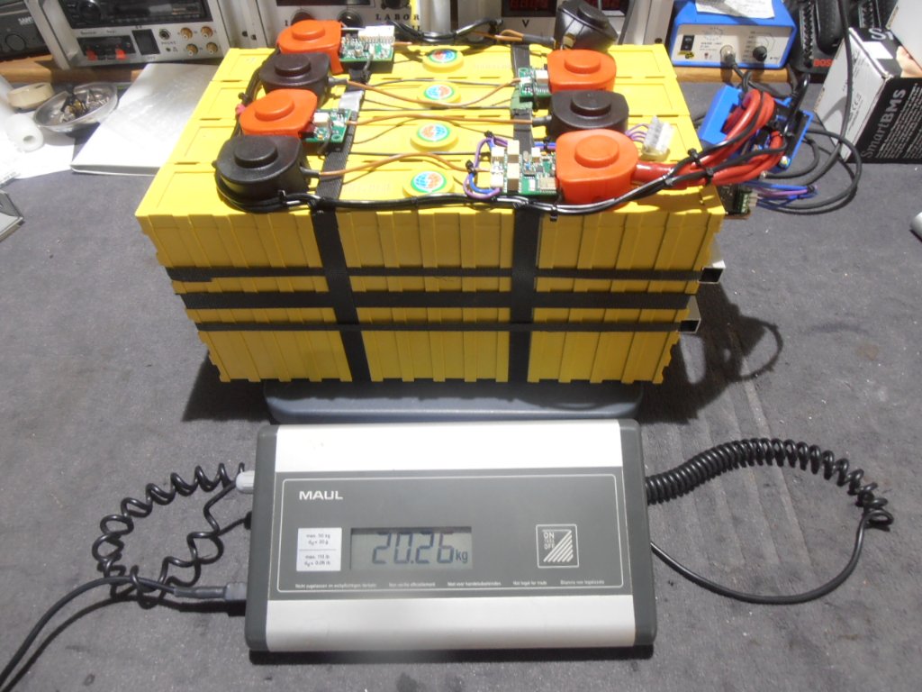

Die Befestigungsbänder kenne ich, damit habe ich meinen LiFeYPo4 Akku zusammen gefrickelt.
Im Gegensatz zu den ummantelten Lochbändern ist das Material aber sehr steif und unnachgiebig. Auch sind die Klemmschellen nicht rostfrei.
Zumindest beim Kunststoffband weiss ich, dass bei kleinster seitlicher Beschädigung das Zeug anfängt auszufransen.
Wie ich nun gemerkt habe ist es wichtig, auch mal möglichst einfach das abbauen zu können.
