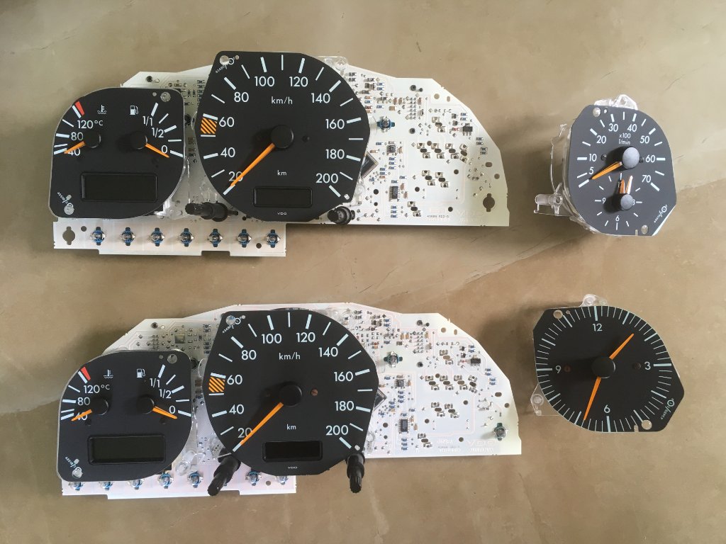

Folgendes: Unser treuer ´96er 312D James Cook sollte mit einem originalen Drehzahlmesser mit kleiner Uhr anstelle der großen Uhr "veredelt" werden. Dank zahlreicher äusserst hilfreicher Beiträge bezüglich dieses Themas hier, besonders von Vanagaudi und Opa_R, hielt ich das ganze für eine einfache, nette Bastelei für zwischendurch... vielleicht falsch gedacht

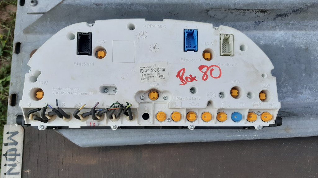

Ich zog zuerst die Strippe fürs Drehzahlsignal von PIN5 der Diagnosebuchse auf Pin6 des schwarzen Steckers im Kombiinstrument. Danach das Kombiinstrument geöffnet, Uhr entfernt, Kontaktfedern für den DZM eingelötet und den DZM eingesetzt. Soweit alles kein Problem. Sollte auch laut diesem Thread https://sprinter-forum.de/viewtopic.php?f=7&t=22094 so machbar sein.
