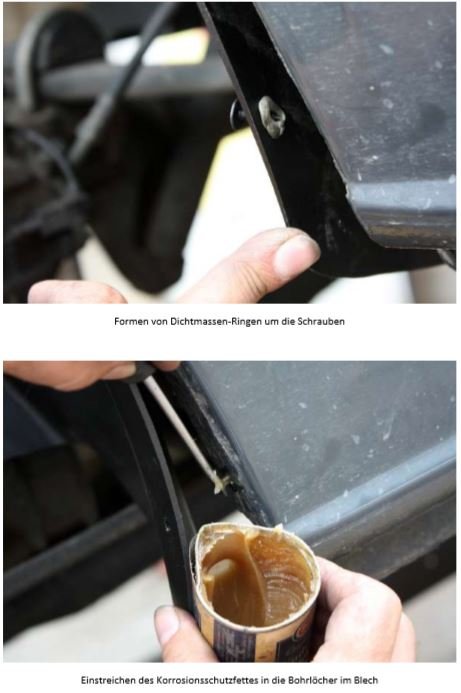

Beiträge: 6157
Montageanleitung LOKARI Innenkotflügel
#55
https://shop.strato.de/WebRoot/Store20/ ... ._2007.pdf
Vorzugsweise hinten am Spritzlappen beginnen + nach vorne arbeiten. Die vordere Vertiefung im Kunststoff paßt nicht optimal.
Die gesägte Kante bei Bedarf mit Schleifpapier + Messer nacharbeiten; wir haben sogar eine Fase gebildet + mit Scheibenkleber gearbeitet, wozu man aber mind. 2 Leute braucht und es trotzdem eine ziemliche Sauerei ist/bleibt.
Schrauben in den Kunststoffplanken + Spritzlappen
Zur Nachrüstung der hinteren Schmutzfänger des VS30 W907 gibt es inzwischen ein Set A907..., damit man sich die Einzelteile nicht mehr einzeln zusammenstückeln muß.
Für den NCV3 W906 gab´s das B665... bereits, aber man sollte die Folie beachten, damit der Schmutzfänger nicht scheuert :!:
