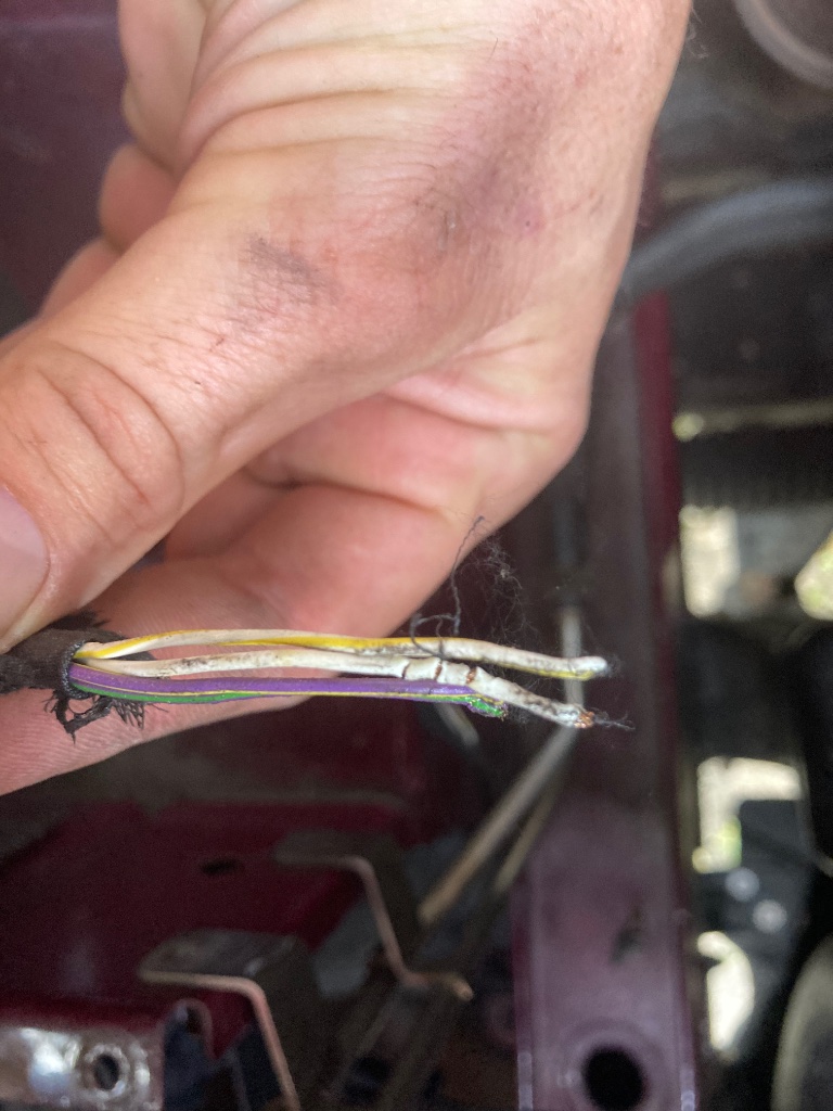

Ich hab’s herausgefunden:
4adriges Versorgungskabel von Drehzahlsensor(ABS) und Verschleißanzeige war ZERRISSEN oder ABGESCHERT! Warum auch immer. Die defekte Stelle befand sich zwischen Luftfilterkasten und Turbolader, da sind keinerlei mechanische Einwirkungen.
Dort muss irgendein Mechaniker das Kabel (Evtl beim Turboeinbau, der kam irgendwann mal neu) schwer verletzt haben ohne es gemerkt zu haben.
Marder war es nicht.
Nach 10Tagen Fehlersuche sind jetzt alle Fehler wieder weg.
Puhh.

Jaja, da magst du recht haben mit den Arbeitszeit-Übertreibungen...hehe
Aber halten wir fest:
1. Ist die Leitung zu einem DrehzahlSensor (gleich ABS-Sensor)
unterbrochen oder kurzgeschlossen oder auf Masse erfolgen gleich DREI gelbe Warnlampen: ABS(ABS-Leuchte), ESP(„Rutschige-Fahrbahn“-Leuchte, ASR/ESC („Reifen-mit-Pfeilen-drauf“-Leuchte)!
2. Verschleißanzeige: leuchtet sowohl bei Durchtrennung als auch bei Kurzschluss - bringt also nichts mehr so wie bei dem Vorgängermodell einfach die Kabel durchzuknippsen um die nervige Lampe wegzubekommen! Man muss schon die neugekaufte Verschleißanzeige (mit anscheinend entsprechendem Widerstandswert) aufzustecken um die Warnlampe loszuwerden...
Grüße, der jetzt schlauere und wieder glückliche Harald!
