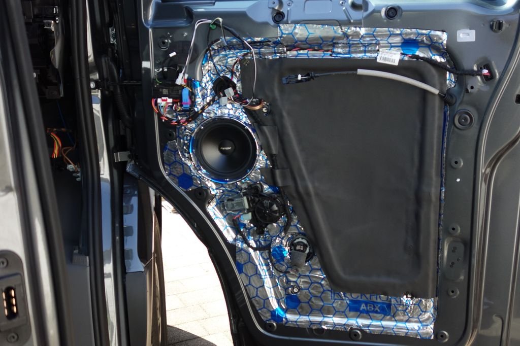

Ja. Ich habe die Lautsprecher gegen ein ETON System getauscht und die Türen gedämmt. Was möchtest du dazu wissen?

Also unterdessen suche ich nur noch die LS Adapterringe?
Habe mich auch für Eton entschieden.
Hast du die 160.2? 165cm?
Der Schwarze Stoff in der Tür. Hast du den durchgeschnitten zum Dämmen?
Hochtöner auch ersetzt?

Ja ich habe das ETON POW 160.2 verbaut.
Hatte mir mal diese Adapterringe angeschaut:
CDT Audio CDT-FM007 ALU Lautsprecher-Adapter
Waren aber nicht zeitnah lieferbar.
Deshalb habe ich die folgenden Ringe genommen.
RTA 301.503A-0 Aluminium - Distanzringe für 165mm Lautsprecher, Höhe 17mm
Ja den Stoff habe ich entfernt, damit ich das Außenblech mit Alubutyl bekleben
und auch gleich noch etwas mehr Wachs in die Türe einbringen konnte.
Verschlossen habe ich das Loch dann wieder mit zwei Lagen Alubutyl.
Die Hochtöner habe ich einfach vorne auf der Seitenverkleidung montiert.
Der Sound ist ganz o.k. aber Wunder darf man nicht erwarten.
Hatte mir zwar etwas mehr erhofft, aber es ist trotzdem eine gute Verbesserung zu den original Lautsprechern.

Ja. Ich sehe die Bilder leider auch nicht. Habe diese in der geforderten Größe hochgeladen.
Vielleicht muss die erst ein Admin freigeben? Keine Ahnung. Würde mal bis morgen abwarten.
