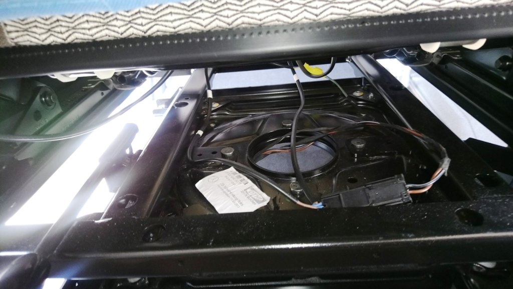

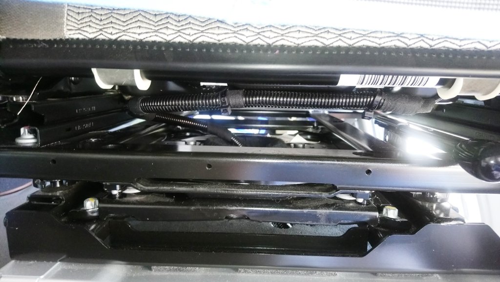

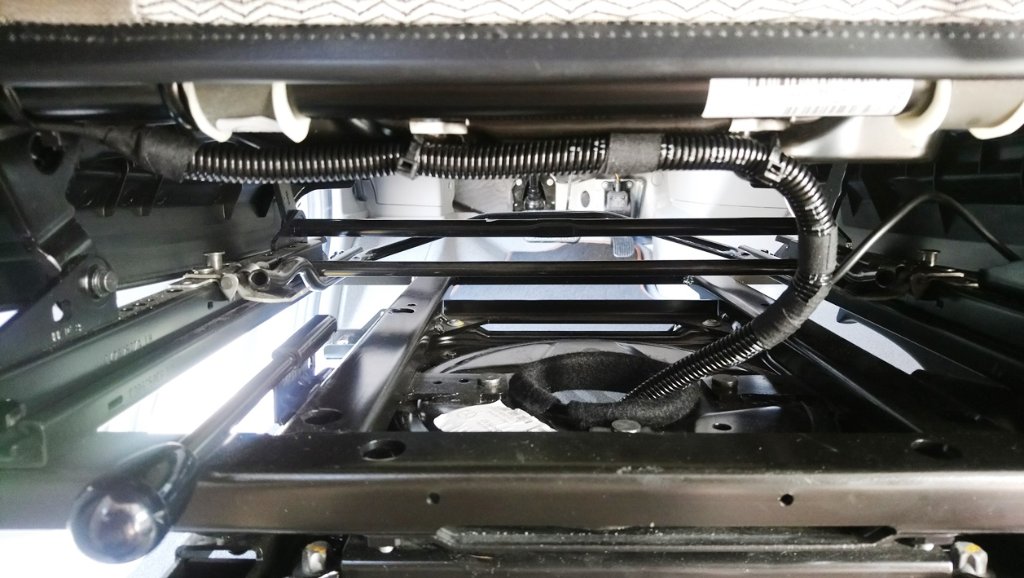

Ich hab mich heute mal an den Kabelsalat unter den Sitzen gemacht
und das Ganze etwas aufgeräumt und dem "Kabelmarder" einen Strich durch die Rechnung gemacht.
