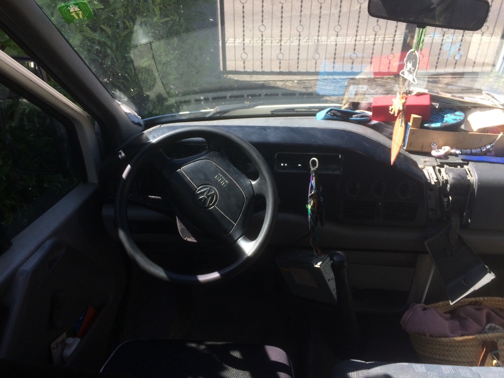

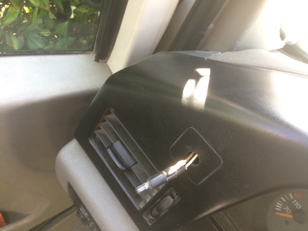

Hallo zusammen, hab ein Problem bei meinem LT 28 102PS Bj 2001. es ist so, dass das Symbol für differentialsperre blinkt obwohl gar keine verbaut ist. Es gibt noch ein komisches Licht an der linken Seite neben dem Lenkrad, da habe ich bis heute nicht herausgefunden für was das sein könnte. Alles recht mysteriös. Also fahren tut er super aber er springt kalt en bisschen schlecht an. Was man noch erwähnen sollte, er hat wohl mal ein neues Zündschloss bekommen vermute ich. Gibt unterschiedliche Schlüssel für Schiebetüre wie für den Rest. Jedenfalls hab ich schon ne neue Batterie eingebaut aber das hat auch nicht geholfen. Hab irgendwo gelesen, dass es wohl auch damit zusammenhängen kann. Auch mit der wegfahrsperre könnte es wohl zusammenhängen aber wie gesagt, er fährt ja. Hätte sonst noch auf ne Sicherung getippt die versehentlich am falschen Steckplatz eingesteckt wurde aber ich konnte sie nicht eindeutig zuordnen und ich hab auch schon hier gelesen, dass gar keine Verkabelung existiert wenn nie eine Sperre verbaut war. Nun war meine Lösung die tachoeinheit auszubauen und das Lämpchen rauszunehmen. Weiß jemand wie ich da unkompliziert dran komme oder hat jemand ne andere Idee wie ich das Lämpchen zum „schweigen“ bringen kann?
Unten mal die Bilder vom Führerhaus und dem lämpchen

danke für deine tolle Beschreibung, hat mir super weitergeholfen. Auch danke dafür, dass Dir die Mühe gemacht hast mit dem Bild, war so natürlich noch einfacher. Vielleicht hilft es dem ein oder anderen auch weiter. War auch alles so wie beschrieben, außer Nr.5, da war keine Abdeckung, nur eine Klammer. Ging auch super fix und ich konnte gleich mal alles richtig sauber machen in den Lüftungsschlitzen und dahinter und noch ein Problem mit dem radio lösen. Das blinken ist nun übrigens auch weg. Es leuchtet zwar noch beim anmachen aber erlischt dann wieder?!?! Vielleicht wirklich Motorkontrolleuchte? naja hauptsache es blinkt nicht mehr dauerhaft, das hat echt megamäßig genervt
