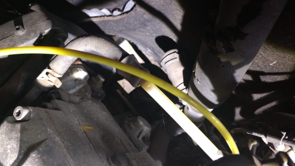

...ich hab vorhin Mal Bilder gemacht:
oberer Stutzen
oberer Stutzen
unterer Stutzen - von unten
unterer Stutzen
unterer Stutzen
Gruß, Uwe.

...ja genau, das Bild mit dem unteren Stutzen zeigt die Stelle...das ist nach der Pumpe auf dem Weg zum Wärmetauscher...dort kannst du den Boiler einschleifen.
Aber wozu ein Kugelhahn...der Boiler soll doch in Reihe zum WT....machst du dann den Hahn zu bleibt auch das Auto kalt.
Gruß, Uwe.

Hallo Uwe, besten Dank für die Mühe, super!!!!
Wenn ich diese Stützen hätte wäre es recht einfach den Boiler einzubinden.
Ich habe bereits T - Stücke bestellt und Meterware Kühlwasserschlauch.
Dann werde ich genau an den Stellen die T -Stücke einsetzen wo bei deinem Fahrzeug die Stopfen sitzen.
