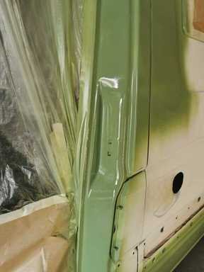

Da der Sprinter leider nach der Portugaltour (viel direkt am Meer gestanden) sehr stark angefangen hat zu rosten habe ich mich dazu entschlossen, diesen in Raptorlack Grün lackieren zu lassen.
Ich bin mit der Optik sehr zufrieden und hoffe die nächsten Jahre Ruhe vom Rost zu haben.

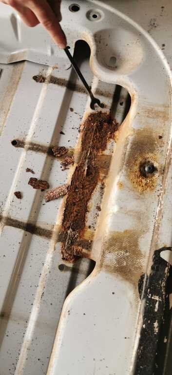

Da die Schiebetür von innen leider total verrostet war habe ich vor dem lackieren eine neue eingebaut, welche kein originales Fenster drin hatte, dies hatte den Vorteil, dass ich ein Seitz S4 900x500 einsetzen konnte. Und so noch besser Lüften kann.

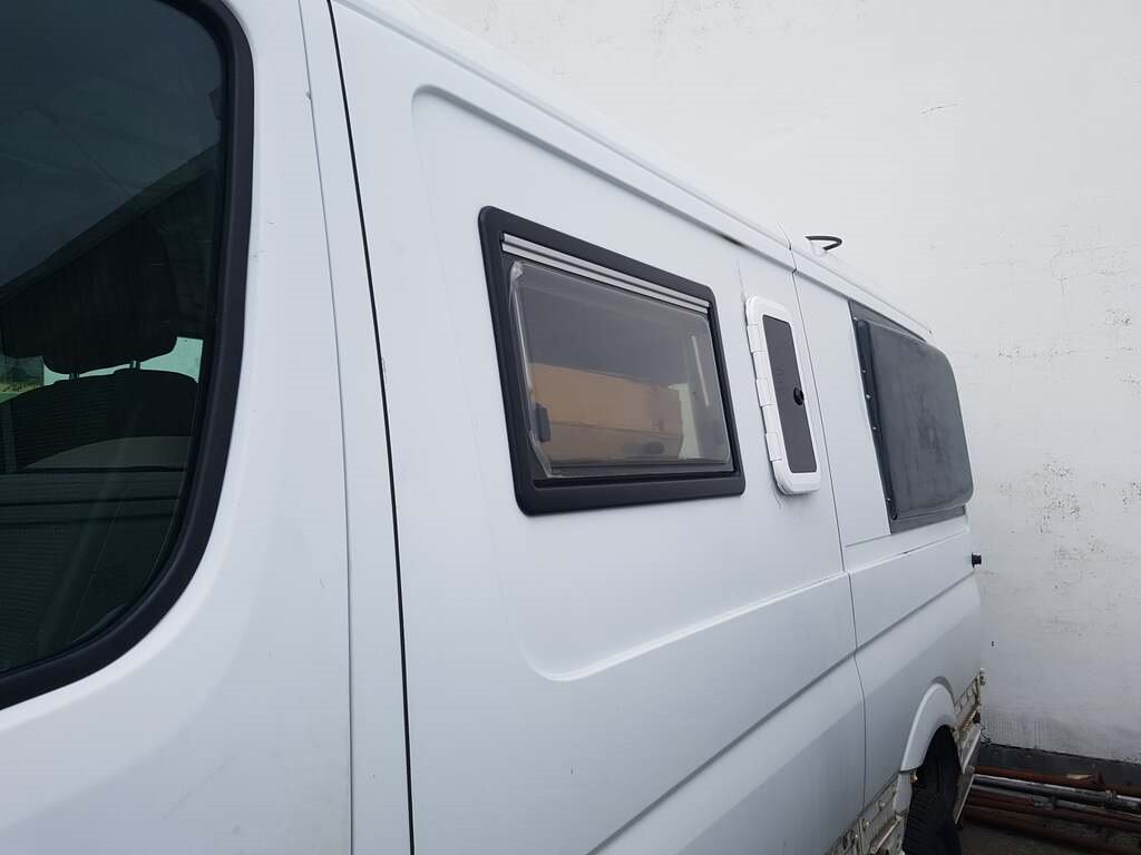

Re: Vorstellung meines Umbauprojekt 519 4x4 H1L2 zum Camper

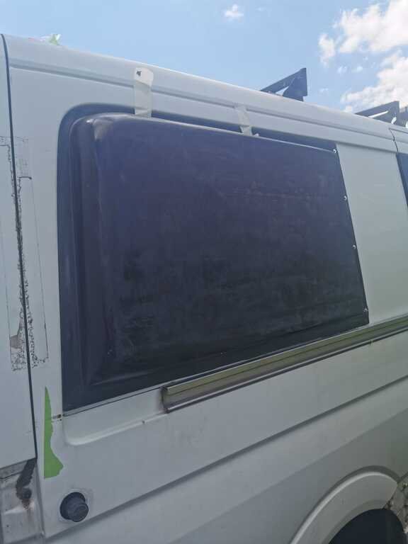

Sprinter vorher (nur mit dem Seitz S4 700x500)

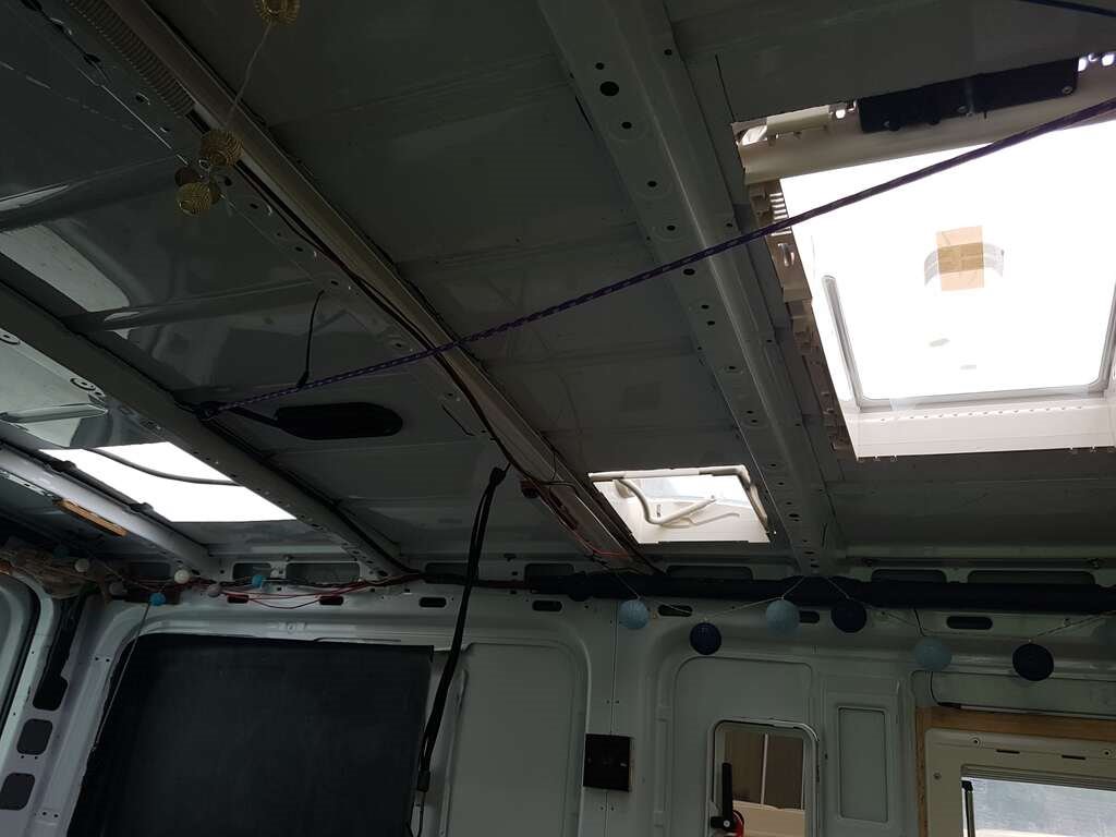

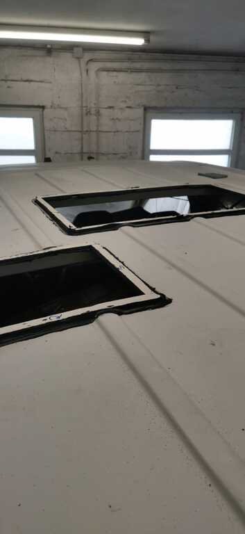

Die Dachfenster mit dem HPL Platten Ausgleichsrahmen

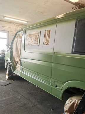

Der eingebauten Flare (noch mit schrauben zum fixieren, diese wurden vor dem lackieren entfernt und mit Sika ausgefüllt)

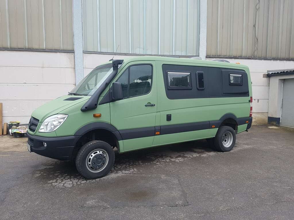

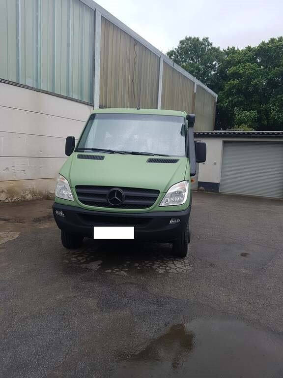

Der fertig lackierte Sprinter

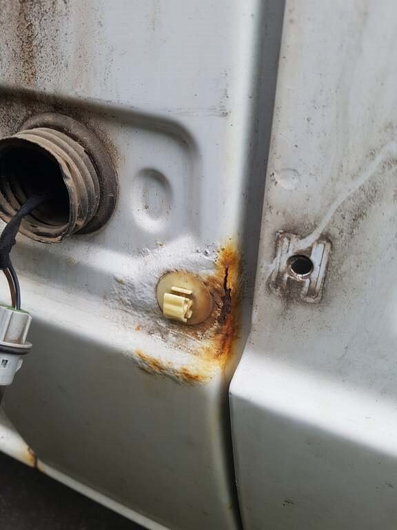

Vielen Dank für die Vorstellung. Ist ja wirklich Umfangreich.
Ich rätsel immer noch, wo ich diesen Durchlass hin stecken soll. Ich kann den nirgends am Fahrzeug verorten, vielleicht B-Säule Beifahrerseite. Aber was soll dieses Wellenrohr? Hilf mir mal auf die Sprünge.
- Darth Fader
- Beiträge: 1563
- Wohnort: Marcipan-City
Da geht die Verkabelung der Seitenmarkierungsleuchte B-Säule Beifahrerseite durch Richtung Unterboden.
