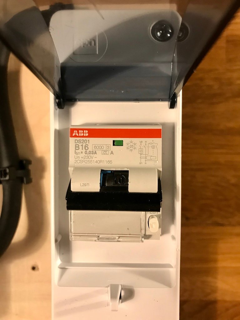

noch ein Punkt: der FI/LS, falls es jemanden interessiert. PE ist in dem kleinen Kasten durchgeschliffen.
