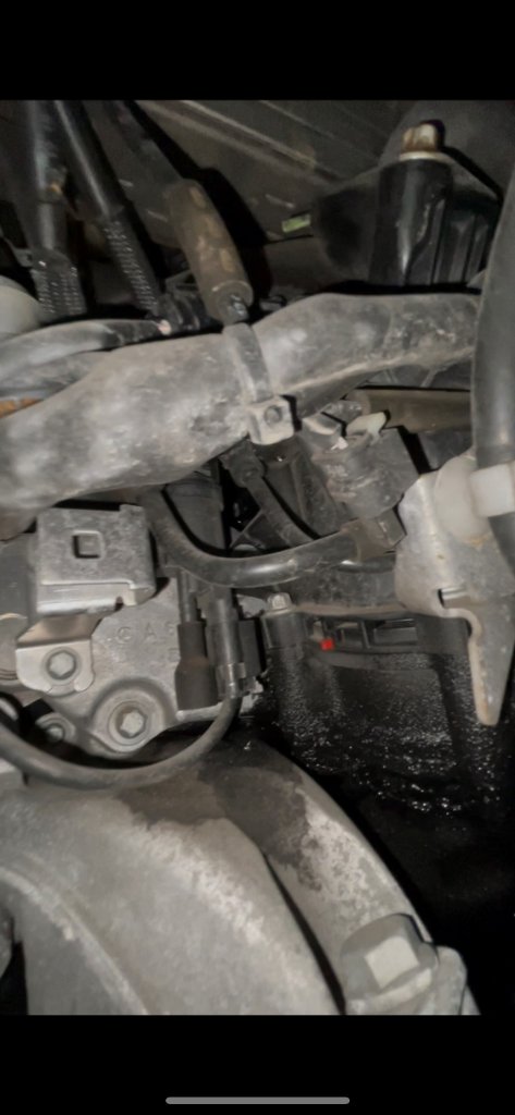

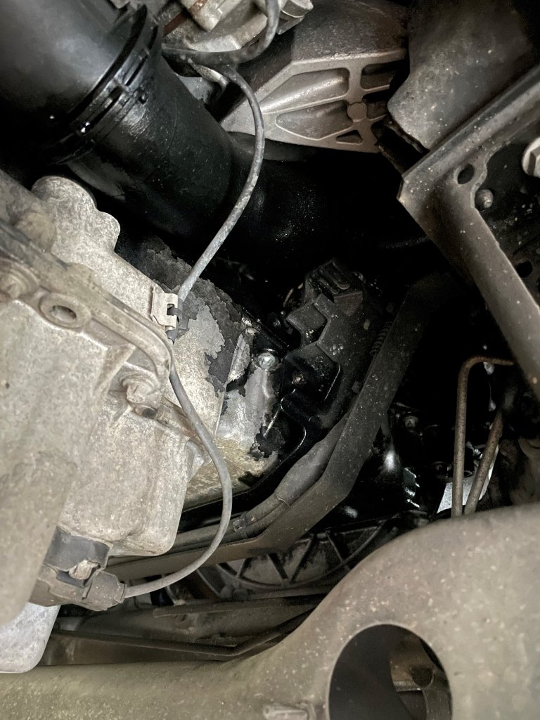

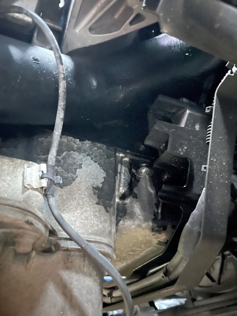

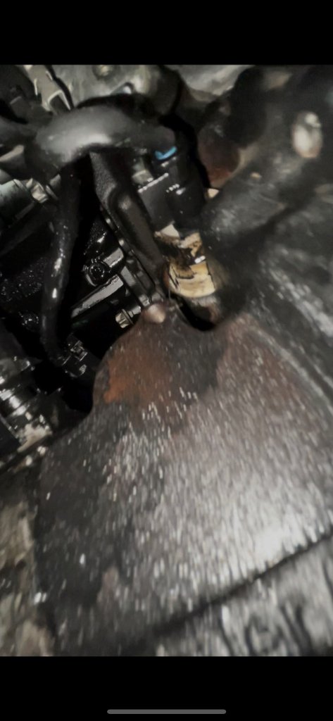

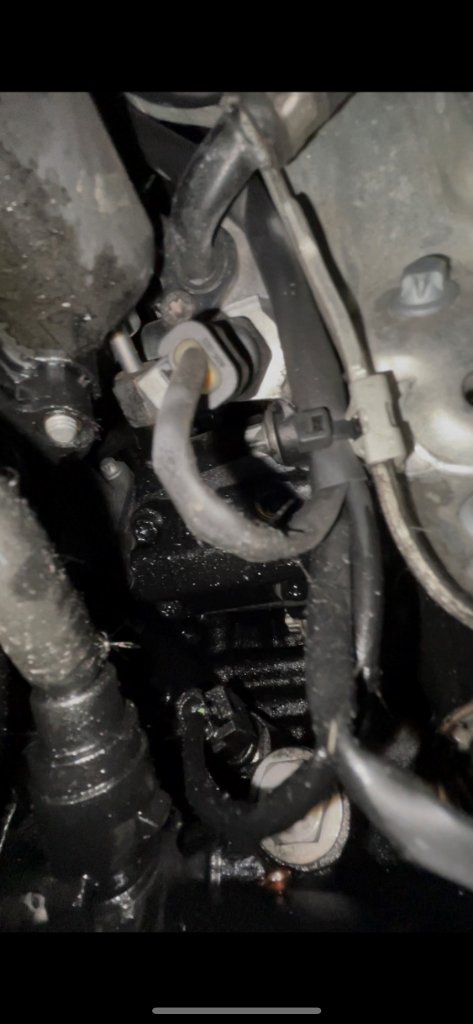

Hallo Leute,
ich habe heute mal flüchtig einen Blick unter den Sprinter geworfen um den Klimakompressor zu inspizieren, da dieser seinen Dienst verweigert.
Dabei ist mir aufgefallen, dass der Motor an der Ansaugseite irgendwo Öl verliert.
Könnte dieses Öl, dessen genauen ursprung mir noch unbekannt ist, auf die hier besprochene Problematik zutreffen?
Ansonsten habe ich noch ein anderen Thread gefunden, bei dem es um eine undichte Drosselklappe geht.
"unbekannter Ölaustritt unter der Motorabdeckung"
hat eventuell jemand hinweise, wie man vielleicht den ursprung des öls genauer lokalisieren kann?
vielleicht Motorabdeckung oder so demontieren?
Viele grüße und einen guten Start in die Woche wünsche ich euch.
Richi

Das sieht schwer nach Drosselklappe aus.
