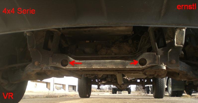

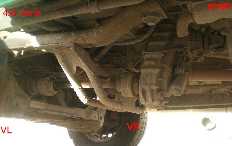

Vorderachse beim Serien-4x4 bzw. Oberaigner:
Wenn man so will, eine tiefergesetzte Vorderachse vom Hecktriebler - so schafft man Platz für den Antrieb der Vorderachse. Wieder zu erkennen: die beiden Löcher im Rahmen. Verbaut sind zudem andere / längere Stoßdämpfer. Das Verteilergetriebe sitzt direkt am Getriebe. Einfache Version (Allrad zuschaltbar, keine Untersetzung) = ZG1. Es war eine (kleine) Untersetzung (ZG3) bestellbar, aber keine mechanische Sperre - weder vorn, noch hinten. Umrüstung auf Permanentallrad mit optionaler großer Untersetzung, Sperre - ZG2 bzw. ZG4 war (
) möglich.
Steuerung von Zuschaltung Vorderachse und Untersetzung über Schalter im Armaturenbrett.
Nebenbei: Blinker wurden aufgrund der geänderten Fahrzeughöhe / Vorschriften in die Kotflügel versetzt. Nebelschlussleuchte ebenfalls tiefer (in Stoßstange) gesetzt.

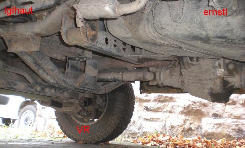

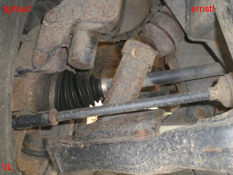

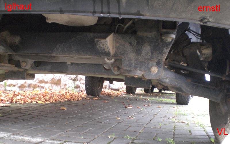

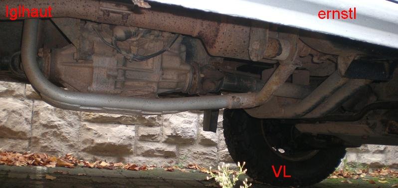

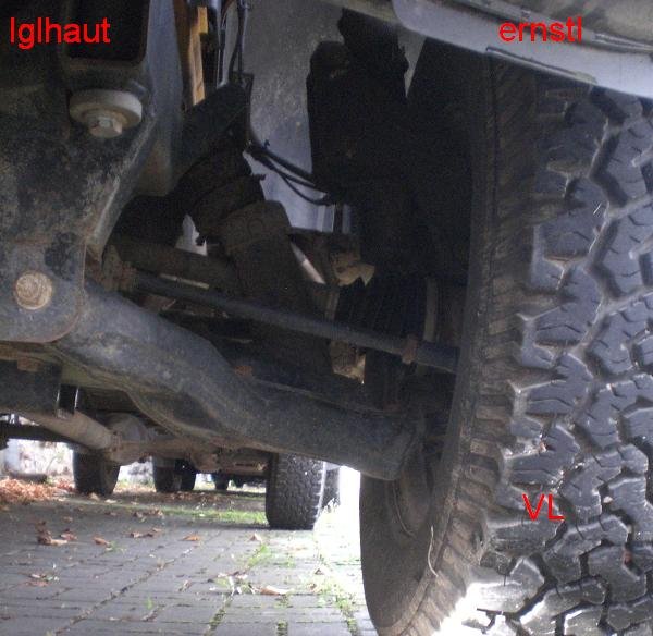

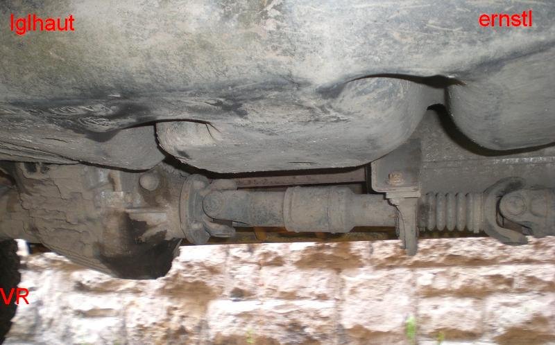

Vorderachse Iglhaut:
Komplett anderer Vorderachsträger und anderes Differential. Einsatz eines Adapters / Zwischenstück zwischen Radlagergehäuse und Stoßdämpfer zur Verwendung von Seriendämpfern (gedreht). Aufhängung Verteilergetriebe ebenfalls anders. Außerdem sehr auffällig: viel dickere (Kardan-) Welle vom Verteilergetriebe zur Vorderachse. Antrieb Verteilergetriebe über Kardanwelle. Große Untersetzung bestellbar - mechanisch über Hebel neben dem Fahrersitz (Fußboden). Sperre ebenfalls bestellbar. Unterschieden wurde hier noch zwischen Permanent- und Zuschaltallrad -> optisch z.B. am Untersetzungshebel zu sehen:
- zuschaltbar: 4 Stufen (H2 - H4 - N - L4 -> H = high / schnell, L = low / langsam, 2 = Heckantrieb, 4 = Allrad)
- permanenent: 3 Stufen (H - N - L)
Nebenbei: anfangs wurden die Blinker noch nicht in die Kotflügel gesetzt.

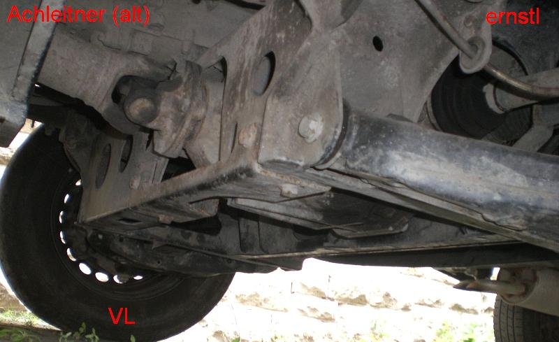

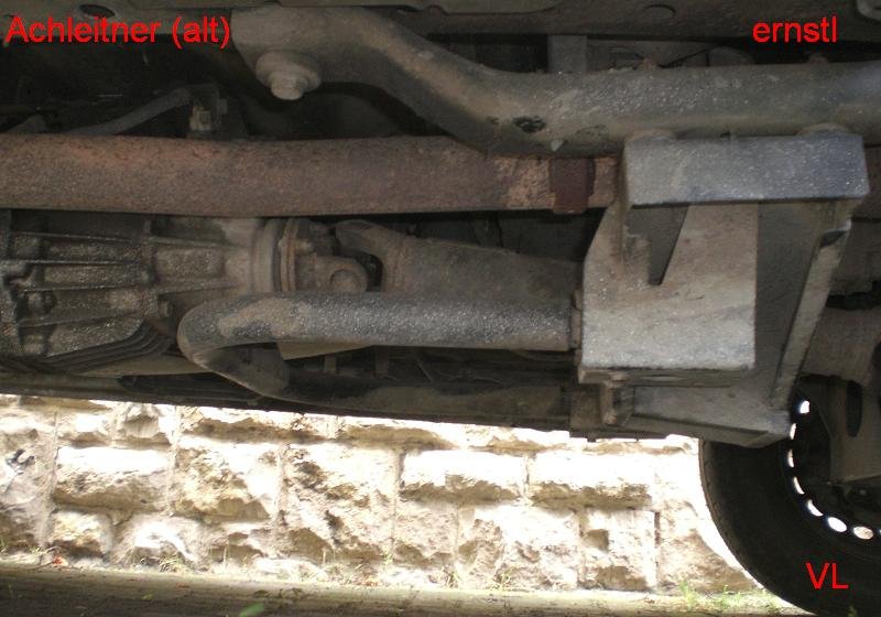

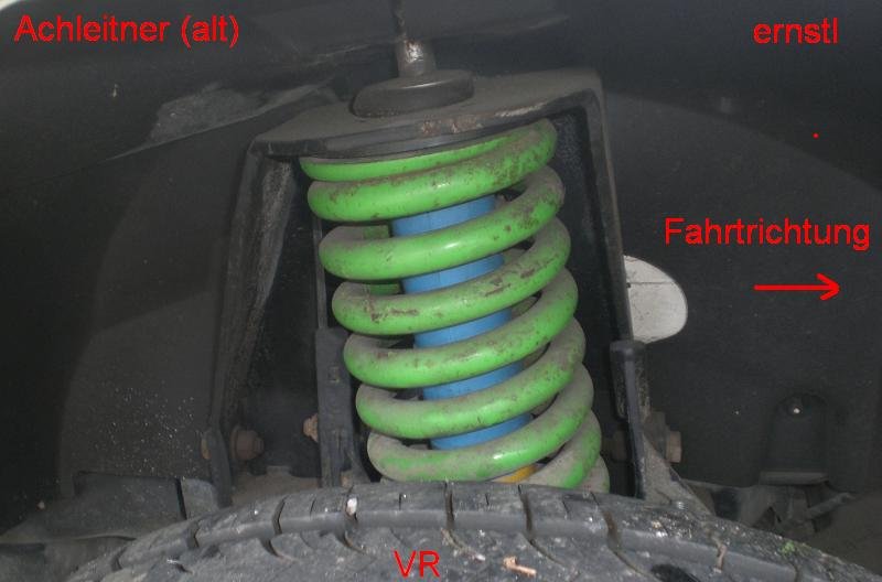

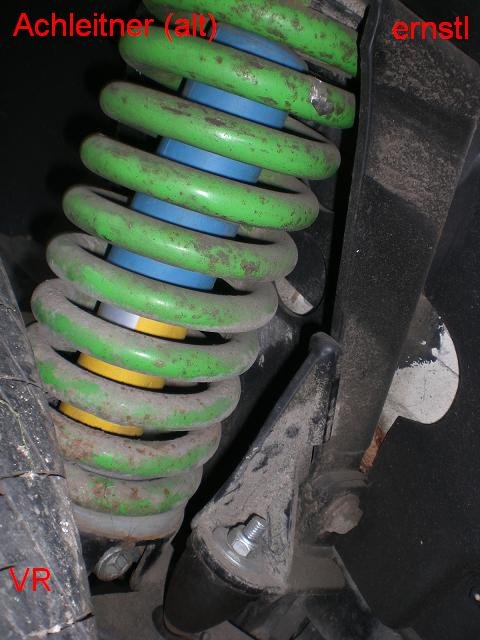

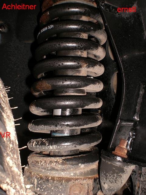

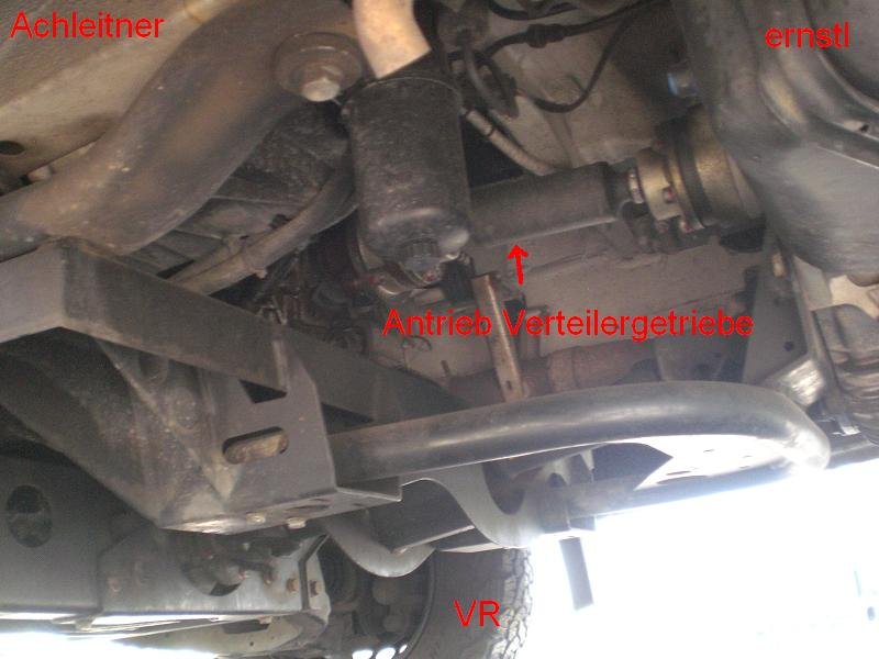

Vorderachse Achleitner (alte Version):
Ebenfalls komplett anderer Vorderachsträger. Umbau auf Doppel-Querlenker und Schraubenfedern, die die Querblattfeder ersetzen. Dadurch ergibt sich eine breitere Spur an der Vorderachse. Die Aufhängung für das Verteilergetriebe ist auch anders. Antrieb Vorderachse ebenfalls über dicke Kardanwelle. Bei der älteren Version war ua. die Aufhängung für die Schraubenfeder noch etwas anders aufgebaut. Außerdem schaltete man die Untersetzung noch mechanisch über einen Hebel rechts am Fahrersitz. Antrieb Verteilergetriebe über Kardanwelle. Große Untersetzung, sowie 3 Sperren bestellbar. Nebenbei: Blinker wurden bei dieser Version anfangs noch nicht in die Kotflügel versetzt.

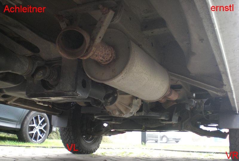

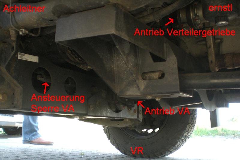

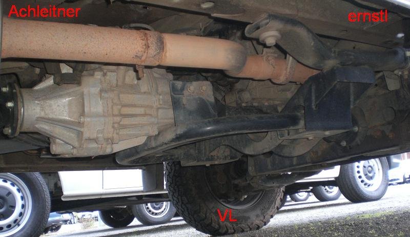

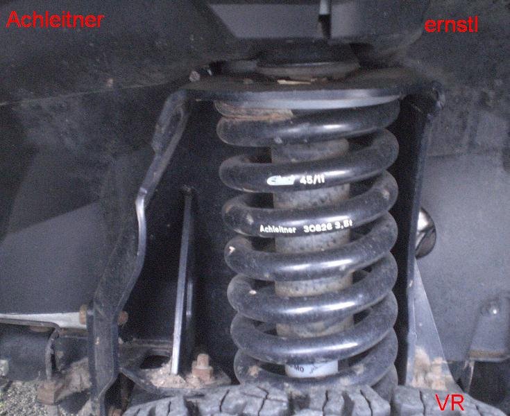

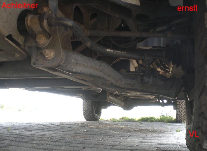

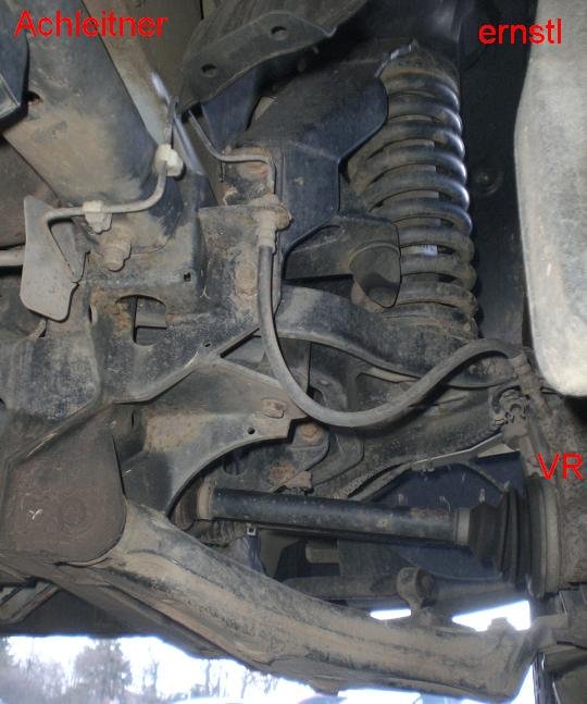

Vorderachse Achleitner (neue Version):
Abweichend zur alten Version: Schalter für Untersetzung im Armaturenbrett - kein Hebel mehr am Sitz und Achskonstruktion (Abstützung Schraubenfeder / Achskörper im Bereich Kardanwelle) etwas anders.
Bedingt durch die breitere Spur (wegen der Schraubenfedern) wurden abweichend zur alten Version nun die markanten Radlaufverbreiterungen an der Vorderachse verbaut.

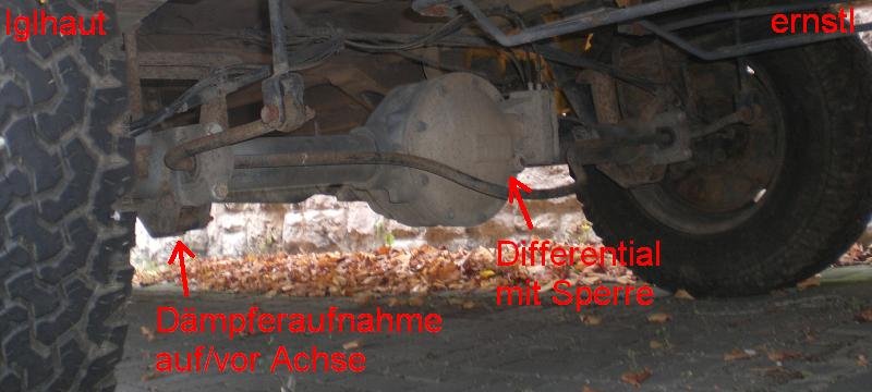

Hinterachse Iglhaut:
Der Achskörper wurde geändert, was sofort durch die geänderten Dämpferaufnahmen (jetzt: auf bzw. vor der Achse). Außerdem ist der Differentialkorb anders.

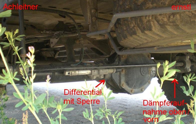

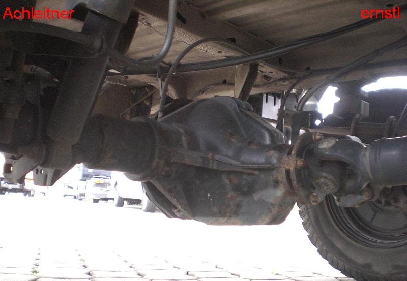

Hinterachse Achleitner:
Auch dieser Achskörper ist anders, aber ebenfalls mit einer geänderten Dämpferaufnahme.
