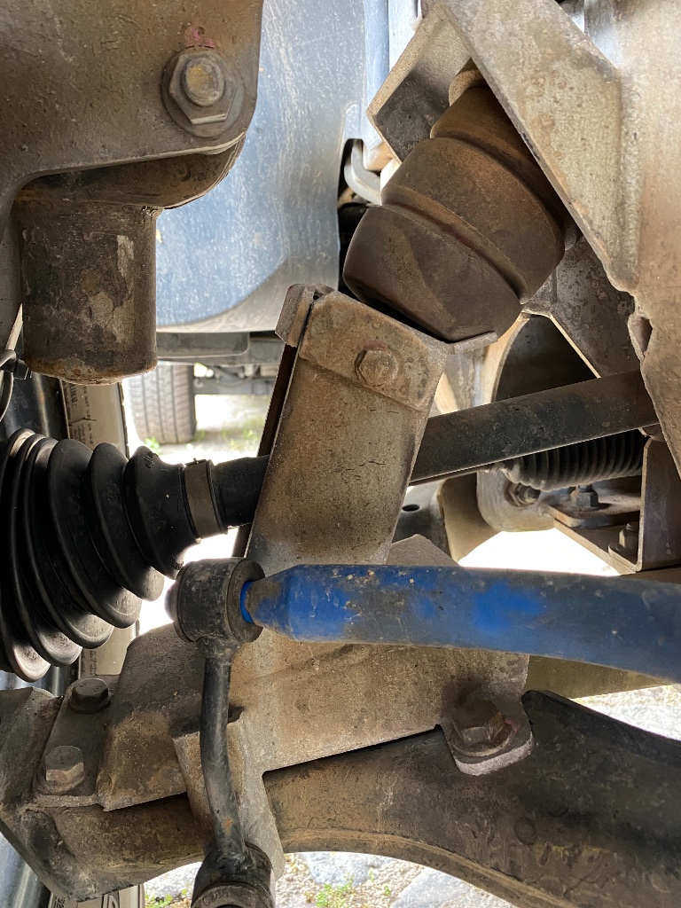

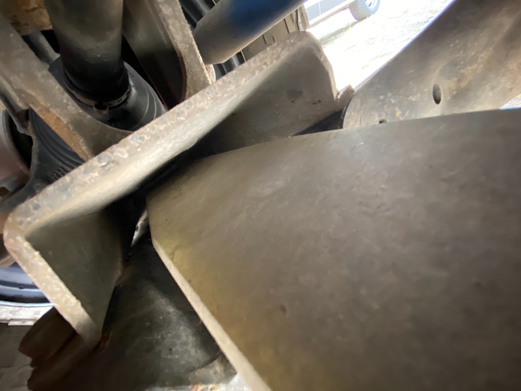

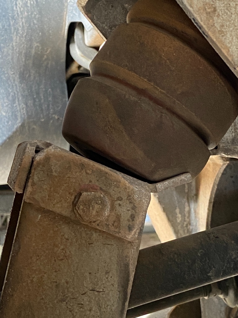

bei meinem 906er (Bj2016) liegt jetzt nach einem Iglhaut Umbau auf der Vorderachse das Metallteil (weiß leider noch nicht wie das heist - siehe Fotos) bereits in leerem Zustand, also ohne Fahrer/Beifahrer fast an der Gummibegrenzung auf. Das war vor dem Umbau erheblich weiter weg.
Durch den Umbau sind ja über 200kg dazu gekommen.
Ich gehe mal davon aus, dass sich der Abstand so verringert hat, wegen dem Mehrgewicht, also dass die Querblattfeder jetzt in "Normalstellung" bereits tiefer eingefedert ist?
Jetzt würde ich gerne wissen, ob es Sinn macht eine stärkere Querblattfeder vorne einzubauen, damit die Feder wieder in eine Art "Nullstellung" kommt (sorry ich kenne mich leider nach wie vor noch nicht mit den Fachbegriffen aus).
Es soll wohl auch anders gekröpfte Querblattfedern geben, die das Problem beheben würden?
Wo kann ich sehen/lesen, welche Querblattfeder bei mir drin ist?

Das Teil heisst Anschlagsbegrenzer ...
Schau mal im entsprechenden Thread von Vanagaudi weiter unten im Bereich Fahrzeug FAQ.
Vorab darfst du aber nochmal mit Taschenlampe unters Auto robben und schauen, welche Querblattfeder bei dir verbaut ist....steht an den Enden eingeprägt A 906 321 xxxx und wegen des Mehrgewichts würde ich auch schonmal die Teilenummer deiner jetzigen Stoßdämpfer abschreiben...da wirst du auch strammere und längere benötigen...
Klick dich mal durch die Bilder irgendeiner Anzeige, dann siehst du, wo und wie es ausschaut....

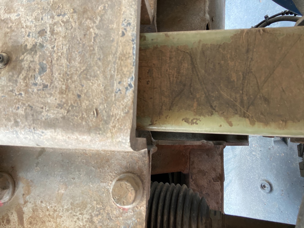

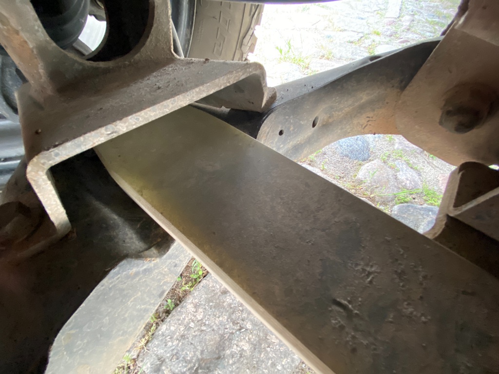

eine Nummer finde ich an der Querblattfeder leider nirgends....kann wer weiterhelfen was da drin ist?

Da muss eine sein... Von unten an einem der Enden.. evtl. findest du sogar noch einen Aufkleber... mal das Schutzwachs und den Schmutz wegwischen... die aufgeprägten Ziffern sind ungefähr 7 mm gross... Musst schon genau saubermachen und hinsehen...
Schau dir unter Fahrzeug FAQ - Serienfedern 906 - Vorderachsfedern die unterschiedlichen Federn an. Da sind alle gelistet mit den entsprechenden Ausstattung Codes.
Da gibt's sogar ein Diagramm mit den einzelnen Anstellwinkeln
Die GFK- Querblattfedern unterscheiden sich nur in Vorspannung und Dicke
und sind alle ca. 5kg schwer.
Metall und Mehrfach Blätter gibt's nur an der Hinterachse
