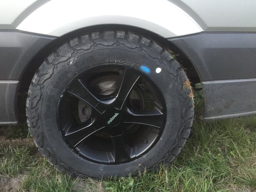

Erfolgreich umgesetzt? für 60er Höhe gibts ja zwischenzeitlich erfolgreiche Lösungen.Rosi hat geschrieben: 01 Mai 2019 07:11 Macht mal nicht so´n Kokolores. Da haben wir schon ganz andere Dinge durch, bzw. noch vor uns; z.B. 255/60R18 112 auf 2WD + 265/65 R18 117/114R auf 4WD. ABE´s für´n Sprinter gibt´s quasi keine, weil das bei dieser geringen Stückzahl viel zu teuer wäre.
255/60R18 112 sind auf 2WD geprüft + eingetragen = erfolgreich, aber das läßt sich längst nicht auf alle Profile approximieren, weil manche am Motorträger schleifen.
265/65 R18 117/114R auf 4WD sind zwar montiert, aber weder geprüft, noch eingetragen, weil der BF-Goodrich im Vgl. zum vorherigen MICKEY THOMPSON noch nicht überzeugt hat.

Re: 255/60R18 112 auf 2WD + 265/65 R18 117/114R auf 4WD
Schaut gut aus...! Die Fotos zeigen den abgenommenen 4X2 und nicht den 4X4 oder?Rosi hat geschrieben: 19 Apr 2020 10:18 255/60R18 112 sind auf 2WD geprüft + eingetragen = erfolgreich, aber das läßt sich längst nicht auf alle Profile approximieren, weil manche am Motorträger schleifen.
Welche Daten hat die von Dir verwendete Delta-Felge? Breite und ET? Ist die aktuell verwendete Reifengröße im Delta-Gutachten bereits aufgeführt? Vermutlich nicht oder?
Welche Auflagen / Maßnahmen gibt es ggf. lt. Prüfer am Fzg.? Lenkanschlag original? War die Radabdeckung ausreichend?
Umbereifung 2WD in Richtung AT
Die vorherigen Fotos zeigten den 4X4 mit "unabgenommenen" 265/65 R18 117/114R auf 4WD
Daten zu den Felgen gibt´s gelegentlich im Marktplatz und im Internet; Details des Gutachtens zu den Felgen dazu, wenn man diese kauft. https://sprinter-forum.de/viewtopic.php ... 53#p234453
Am 2WD "passen" m.E. max. 255/60R18 112, jedoch lediglich passable Profile, nicht jedes
