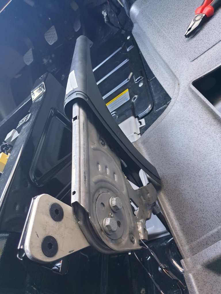

Vorgehen an der Handbremse:
-Handbremse lösen
-das große Kunststoffteil der Handbremsverkleidung lösen
-die beiden Stecker abziehen
-die "Sicherungsfeder" von dem Bolzen entfernen
-Bolzen entfernen und das Seil ist auf der Seite lose
-den Clips der Außenhülle vorsichtig Lösen
-die Gummiführung/Scheuerschutz nach unten wegdrücken, sodass der unter dem Fahrzeug ist.

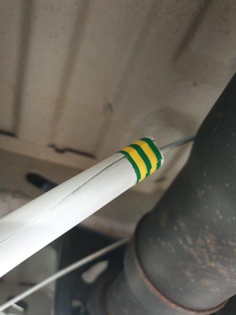

-wenn man cleverer ist als ich ein Band oder sowas an das Seil (nicht an die Kugel) kleben, dann ist das Einziehen des neuen Seils einfacher
-der Zug ist nur das erste Stück in der Außenhülle geführt - die Außenhülle ändert dann an einem Querträger (an den man von "hinten" nicht wirklich gut dran kommt)
-In dem Querträger steckt wieder so ein Endclips der Außenfülle - und den zu lösen ist etwas fummelig.
-an der Stelle hilft ein kleines Werkzeug.
-man nehme besagtes "Stangenrohr EN16" - schneidet dieses der Länge nach auf - fädelt den Seilzug durch den Schlitz - und umwickelt es (in Fahrrichtung vorne) mit etwas (nicht zu viel) Isolierband, sodass die beiden Rohrkanten überlappen. Im Zweifel muss man etwas mit dem Durchmesser rumspielen.
-dieses Rohr kann man jetzt von hinten in den Träger schieben und dann über den Clips, sodass die beiden "Flügel eingedrück werden - so habe ich es ganz gut rausbekommen.
-jetzt muss der Zug nur noch komplett rausgezogen und der neue eingezogen werden, dazu kann man das Seil dann sehr schön nutzen, was man am Anfang an das "hintere" Ende des Seilzugs geklebt hat (sonst fummelt man wie ich eine Stunde bis der neue Zug wieder drin ist)
-Beim befestigen des Seilzugs an dem Handbremshebel ist eine zweite Person hilfreich, die unter dem Auto liegt und den Zug entlastet. Dann ist das weniger fummelig.
Hier ein Bild von dem "Werkzeug":

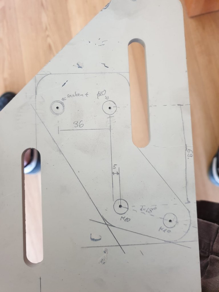

-als nächstes musste die neue Position des Handbremshebels bestimmt werden
-ich habe dann aus einem Stück Multiplex einen "Prototypen gebaut, denn um die Handbremse anzuziehen brauchte ich eine Befestigung und ich wollte ja schauen, wie weit ich den Hebel nach vorne kippen muss, sodass er auch kräftig angezogen bei drehen nicht im Weg ist.
Prototyp:

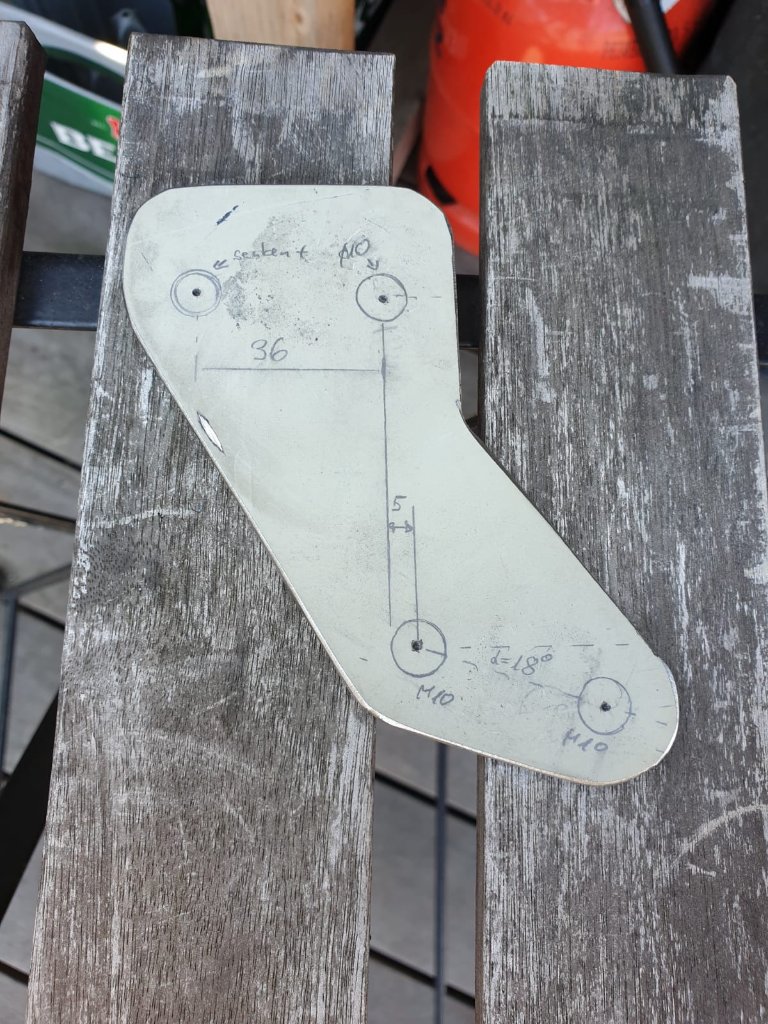

Den Prototypen habe ich dann auf ein Stück Stahl übertragen und ein wenig verrundet:
Fleisch von allen Bohrungsmittelpunkten zum Rand: 10 mm
Außer nach oben: 25 mm
Mit der Flex ausgeschnitten und mit der Fächerscheibe ein wenig beigearbeitet:
Jetzt muss noch ein Distanzstück zwischen Adpater und Handbremse, da die gebördelte Kante sonst im Weg ist:

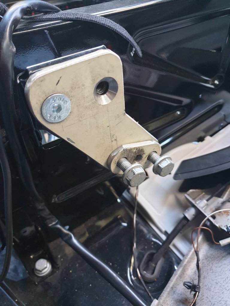

Dann habe ich die Löcher gebohrt, gesenkt und die Gewinde geschnitten, bevor die Probemontage (noch mit den falschen Schrauben) erfolgte:
Dann kam der Funktionstest (nun auch mit den richigen Schrauben; Handbremse ist mit den original Handbremsschrauben an dem Adapter befestigt):
Funktioniert!
Die Handbremse ist auf dem Bild recht kräftig angezogen und vollständig gelöst gerade über dem Boden.
Das Ganze werde ich die Tage noch lackieren und dann ist der Adapter selber komplett fertig.
Jetzt muss ich noch die Kunststoffverkleidung anpassen und habe dazu eine Frage:
Wie bekomme ich das schwarze Kunststoffteil was noch auf der Handbremse sitzt runter ohne was kaputt zu machen???
Das erschließt sich mir bislang nicht.
