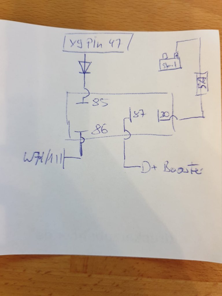

Hier der Plan, wie ich es anschließen würde. Ist das so richtig? Folgendes Relais habe ich ebenfalls bei Conrad gefunden, welches so aussieht, als würde es geometrisch auf die Relaisschiene im Fahrersitzkasten passen, ist das korrekt?
Ich würde dann dort die Pos. 16 nehmen, die ja für das D+ Signal gedacht ist: "HKE 4133-S-DC12V-C Kfz-Relais 12 V/DC 35 A 1 Wechsler"
Ich werde mir dann die MQS 965907-1 und o.g. Relais bei Conrad ordern und das einbauen. Danach gehts zu MB und dann schaue ich mal was der
so dafür haben möchte.

Du hast ein wenig zu kompliziert gedacht.
- Die Ader aus SAM Stecker X9 Pin47 (für Baujahre ab 03.2014) ist im Original mit den Farben rot-schwarz gekennzeichnet und hat einen Aderquerschnitt vom 0,75mm². Dies ist lediglich eine Steuerleitung und nicht besonders belastbar.
. - Will man damit ein Relais ansteuern, ist ein Relais mit Schutzdiode zu verwenden. Also eine Diode in Reihe zur Erregerspule. Die andere Seite der Erregerspule liegt auf Masse W71/1 im Sitzkasten. Eine Sicherung braucht nicht in diese Leitung eingeschleift werden.
. - Für den Booster brauchst du kein Relais einfügen. Für den Booster ist das auch nur ein Steuereingang und belastet den Stromkreis kaum. Wenn du willst, kannst du zur Sicherheit noch eine Diode in die D+ Leitung einschleifen, aber verschiedene hier im Forum haben darauf verzichtet und bisher damit keine negativen Erfahrungen gesammelt.

Jetzt gerade würde mir das eigentlich auch reichen. Ich wüsste aber trotzdem gerne wie man das mit einem Relais sauber löst, da ich noch nicht weiß ob ich irgendwas anderes mal damit schalten will. Beispielsweise, dass der Boiler vom Warmduscherkit nur bei laufendem Motor oder Landstromeinspeisung über 230V laufen kann oder sowas.
Muss die Schutzdiode dann so wie in der Schaltung angeschlossen werden? Was für eine Diode müsste ich dann da genau verwenden?Vanagaudi hat geschrieben: 30 Mär 2020 19:34 Will man damit ein Relais ansteuern, ist ein Relais mit Schutzdiode zu verwenden. Also eine Diode in Reihe zur Erregerspule. Die andere Seite der Erregerspule liegt auf Masse W71/1 im Sitzkasten. Eine Sicherung braucht nicht in diese Leitung eingeschleift werden.
Ok....also kann im Prinzip das Signal von X9 Pin 47 direkt, also ohne Sicherung, ohne Diode, ohne Relais auf den D+ Eingang vom Ladebooster richtig?Vanagaudi hat geschrieben: 30 Mär 2020 19:34 Für den Booster brauchst du kein Relais einfügen. Für den Booster ist das auch nur ein Steuereingang und belastet den Stromkreis kaum. Wenn du willst, kannst du zur Sicherheit noch eine Diode in die D+ Leitung einschleifen, aber verschiedene hier im Forum haben darauf verzichtet und bisher damit keine negativen Erfahrungen gesammelt.

Nicht in Reihe, sondern antiparallel. Also parallel zur Relaisspule, aber so gepolt, dass sie bei anliegender Steuerspannung sperrt. Man nennt eine Schutzdiode in dieser Anordnung Freilaufdiode.Vanagaudi hat geschrieben: 30 Mär 2020 19:34 Will man damit ein Relais ansteuern, ist ein Relais mit Schutzdiode zu verwenden. Also eine Diode in Reihe zur Erregerspule.

Eben nicht. Im Schaltbild ist die Diode in Reihe und in Durchlassrichtung geschaltet. Warum auch immer. Eine Freilaufdiode halte ich in diesem Fall auch für sinnvoller, aber so ist es nicht eingezeichnet.hymeraner hat geschrieben: 30 Mär 2020 23:41Nicht in Reihe, sondern antiparallel. Also parallel zur Relaisspule, aber so gepolt, dass sie bei anliegender Steuerspannung sperrt. Man nennt eine Schutzdiode in dieser Anordnung Freilaufdiode.Vanagaudi hat geschrieben: 30 Mär 2020 19:34 Will man damit ein Relais ansteuern, ist ein Relais mit Schutzdiode zu verwenden. Also eine Diode in Reihe zur Erregerspule.

OK, dann sorry für die Verwirrung...

Ich glaube nur die oberen 2 haben D+ Signal. Also SAM med und SAM high.
Als Ersatzteil können die es dann alle. Vom Werk aus verbaute sind im System und Funktionen teilweise beschränkt.
Lt der Liste von Vanagaudi kannst du in etwa einschätzen welches SAM du hast (je nach Ausstattung).
Re: D+ Signal nachrüsten (Stecker X9 Pin 47) SAM
Schau dir meine Tabelle oben mit den Ausstattungsmerkmalen an. Damit kannst du deine Ausbaustufe abschätzen. Ansonsten musst du mal auf dein SAM schauen, das Aufsteckmodul auf der Zentralelektrik.strebitzel hat geschrieben: 31 Mär 2020 17:07Wie finde ich das raus? Muss ich damit zumoder kommt man einfacher an die Info?
