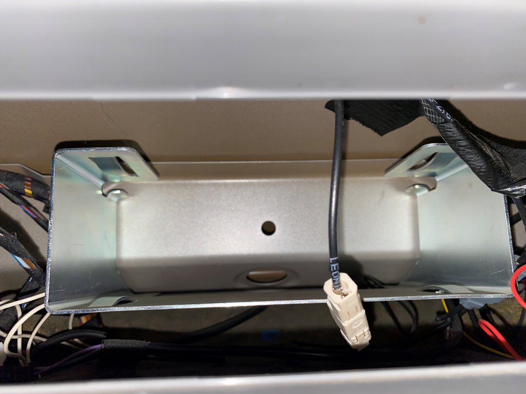

Ich habe bei mir nur den Abdeckrahmen eingebaut. Dazu habe ich den Dachhimmel aber nicht herausgenommen, sondern mit dem Cutter durch die Öffnung der Innenraumleuchte von hinten gearbeitet. Das ging sehr gut, weil die auszuschneidende Kontur von hinten vorgeprägt ist.
Den Tragrahmen habe ich nicht gekauft, weil teuer und für meine Zwecke nicht nötig. Ob es dafür unbedingt nötig ist den Himmel auszubauen weiß ich nicht. Beim Daimler steht es aber so in den Arbeitsanweisungen und kostet dann auch entsprechend.

laut Adana, braucht man folgende Teile.
A94384001247D66 GERAETETRAEGER 1
A9066950214 HALTER 1
A94384305307D66 ABDECKUNG 1
A90669501307J69 ABDECKUNG 1
A0009844121 EINNIETMUTTER 4
N000000001475 SECHSRUNDSCHR. 4
Gruss Simon

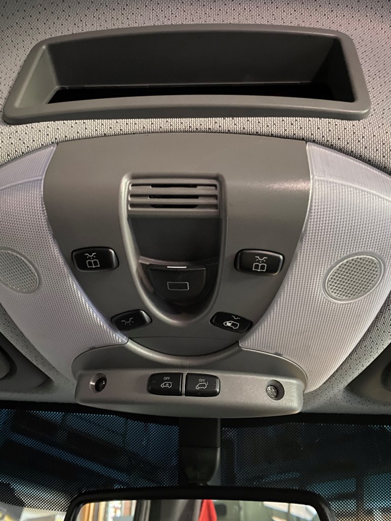

orig. DIN Schacht über Frontscheibe
DIN Schacht über Frontscheibe i.V.m. großer Bedieneinheit inkl. Schiebedach + AlarmDIN Schacht offenHalterung im DIN Schacht (Flachdach)

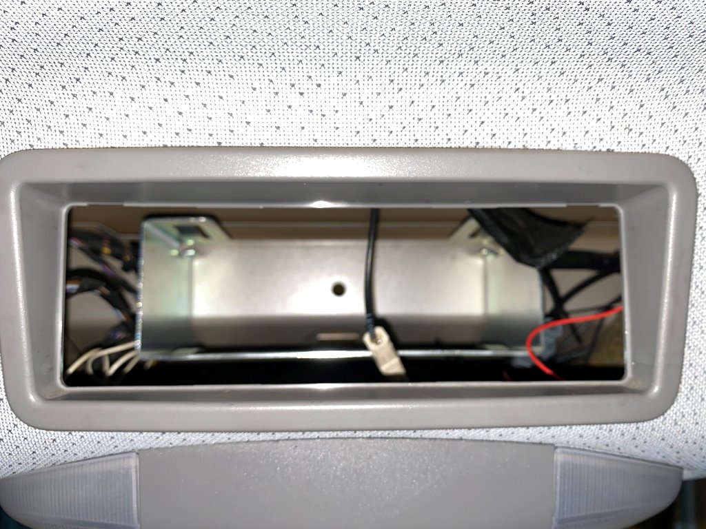

Re: DIN Schacht über Frontscheibe nachrüstbar?
Ich habe auch nur den Rahmen verbaut. Die Blende, die mir der Lagerist bei Daimler dazu herausgesucht hat, passte nicht. Da war die Front gewölbt und die Eckradien anders. Ich vermute, daß die normalerweise in den Ausschnitt für den Fahrtenschreiber gehört.f54 hat geschrieben: 02 Jul 2021 16:43 Hast du das Teil mittlerweile nachgerüstet? Ich plane nur den Rahmen udn die Blende zu verbauen. Die Blende schneide ich später aus und verpasse ihr Auschnitte für USB-Steckdosen udn Anzeigen. So der Plan.![]()
Ich habe mir selbst eine passende Blende angefertigt. Dort sitzt bei mir das Steuergerät für die Standheizung und eine dezent leuchtende Digitaluhr.

Die nicht passende Blende hat die Nummer A94384305307D66
Eigentlich hat der Lagerist richtig geschaut. Nach Katalog sind nur folgende Blenden ineinander passend eingebaut:
Code: Alles auswählen
Rahmen A 906 695 0130 -F50 -WV8 +FF8
Abdeckung A 943 843 0530 -F50 -H11 -YM1 +FF8Hast du an dieser Stelle vielleicht ein Ablagefach aus dem Zubehör eingebaut?
