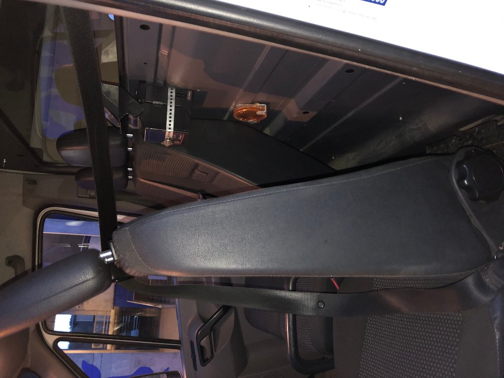

Hallo Zusammen
Vielen Dank für die bisherigen Reaktionen. Ich kann Euch bei aller Skepsis beruhigen. Der Sprinter hat wirklich nur 150'000 km. Wurde in der firmeneigenen Werkstatt gewartet, und war mehrheitlich in der Region und nicht täglich unterwegs :-) Also die 150'000 sind die effektiven KM.
Habe nun ein paar Fotos meiner "Baustelle" gemacht. Hoffe, dass hilft weiter.

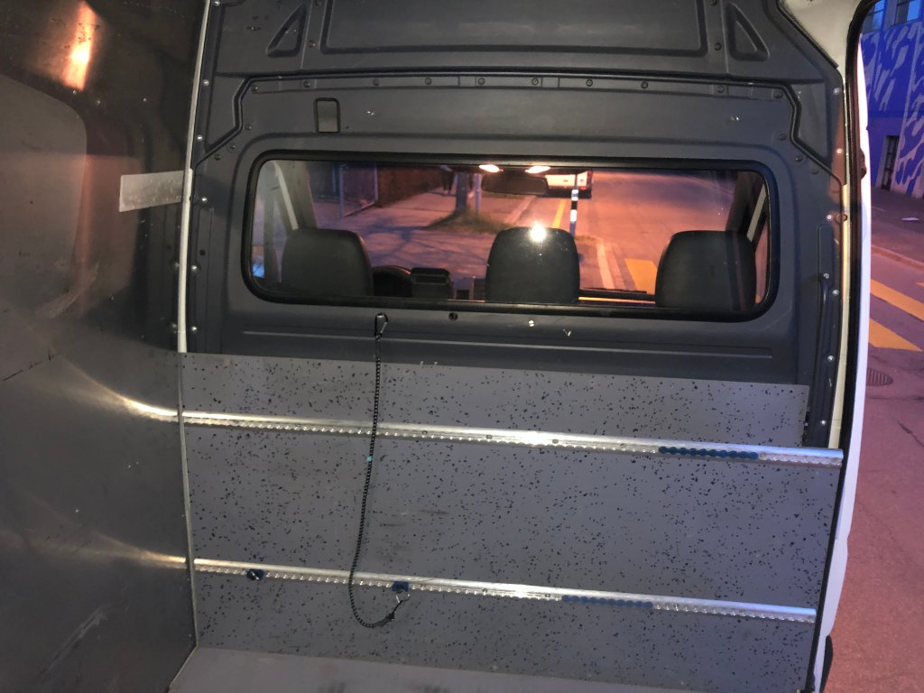

Re: Trennwand von Sortimo entfernen
Beitrag von perlafahrer »
.... und noch zwei Bilder aus dem Laderaum...
diese Trennwand von Sortimo müsste ich ganz entfernen und dann die Bodenplatte...
Beitrag von Toolman »
ja rausschrauben halt, die ist mit den Airlineschienen an der Trennwand befestigt.
hallo zusammen
Fall gelöst. Danke.
Hinter der Airlineschien waren noch 3 Blindnieten. Die hatten das Ganze noch zusammengehalten!
