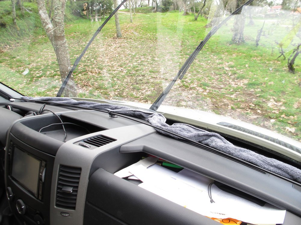

Hallo, ich lese auf die franzosiche forums manche Berichten uber Kondenswasser was hinter den Armaturenbrett lauft und sogar bis Strorungen fuhrt beim W907:
http://les-fourgonneurs.forumactif.com/ ... ectronique
Auch bei meinen W906 gab es morgens viel Kondenswasser immer an die innenunterseite von den Scheibe egal wie ich die Ventilation abriegelte und ich die Scheibe innen/aussen abdeckte - das Wasser kam immer da. Deswegens habe ich einen Handtuchwurst gemacht welche ich abends in die Spallt drucke und morgerns wieder trocknet.
Weiter kan es nutzlich sein die Hinterseite vom den Hymer/Schaudt Bedienpanel zum kontrolieren fur Oxidation da es nach den Garantietermin keinen Kulanz gibt.

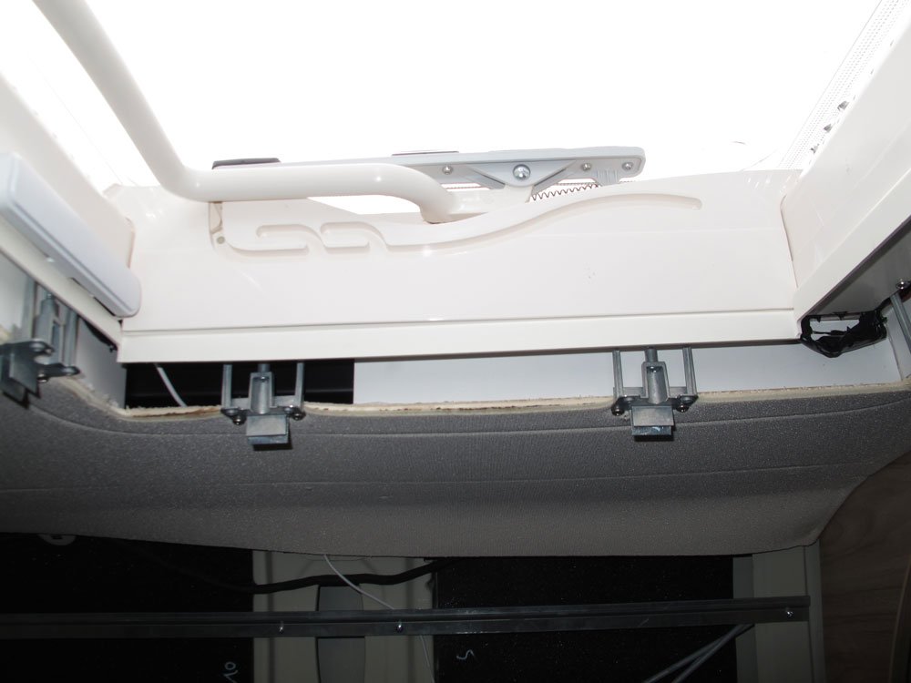

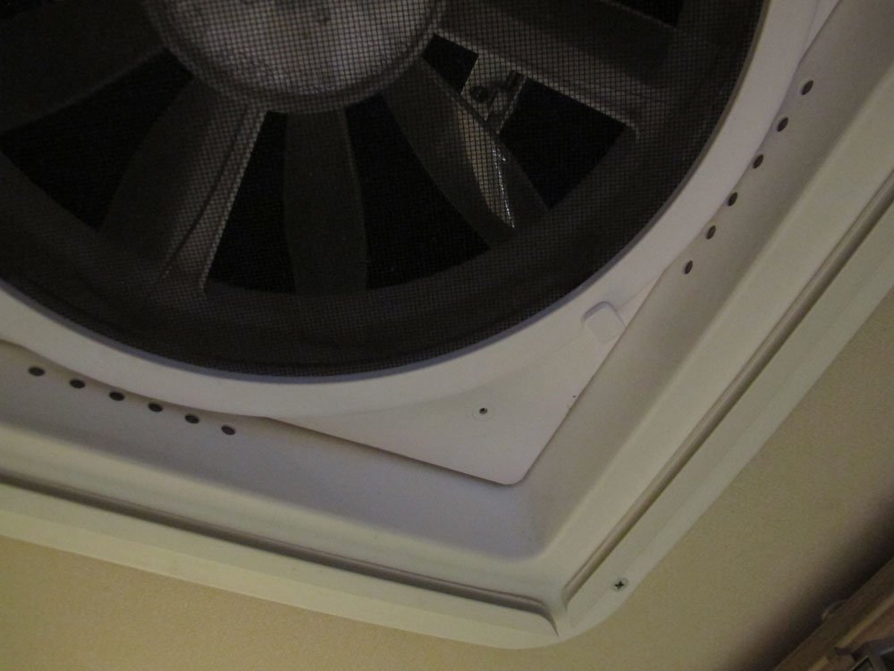

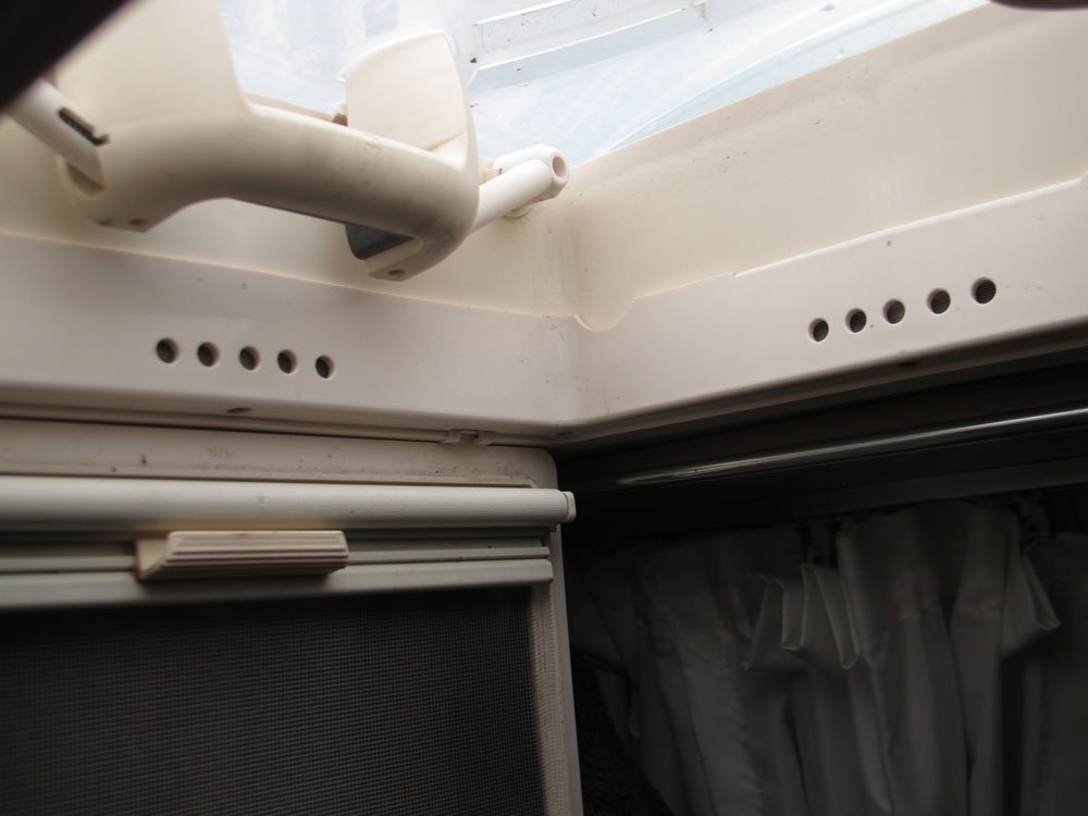

Es geht nur um 5-10cm an die unterseite von den Frontscheibe, reste der Scheibe und weitere Fenster sind Kondensfrei.
Um die Zwischendecke einigermasse zum luften habe ich bis in die Zwischendecke gehende Lochern geborht in die Luckenleisten, mit Muskietennetz an die hinterseite der Lochern geklebt.
Dan hast du gleich die Change zum sehen ob die Hymerbastler die Vornelucke richtig eingeklemmt haben.

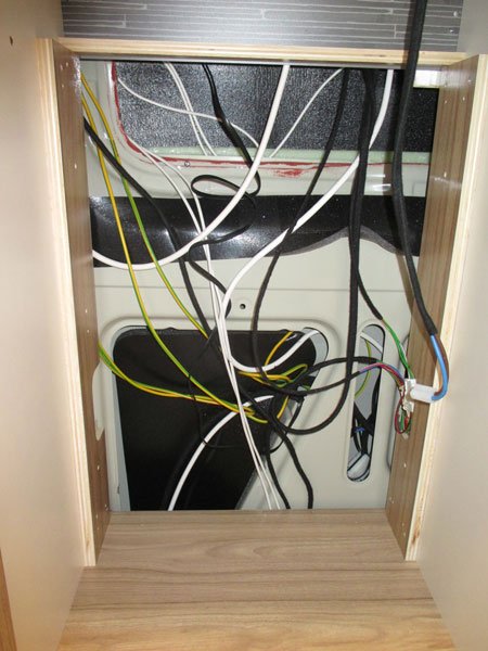

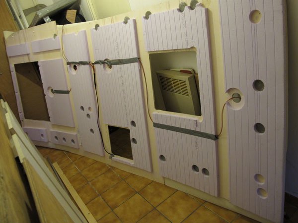

Mochtes du sich immer noch langweilen, dan gibt es hinter den Kuhlschark eineges zum verlegen.
Und noch einen Impression der Zwischendecke.

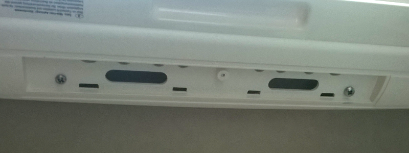

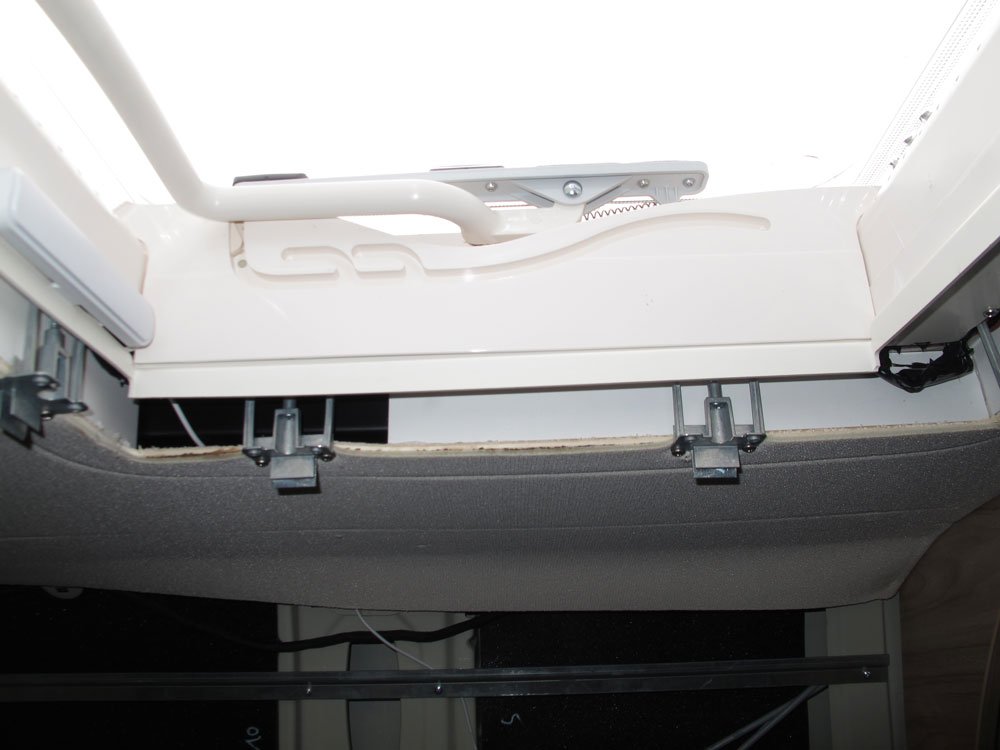

Bagu hat geschrieben: 03 Mär 2020 11:00 Bild
Da habe ich gleich eine Frage zu: Der Verkleidungsrahmen, der jetzt in diesem Bild fehlt, ist der bei dir lediglich gesteckt, oder ist er zusätzlich mit Schrauben gesichert?
Bei mir ist der Rahmen regelmäßig, selbstständig und ohne sonstigen Einwirkungen abgefallen. Ich habe mir die Einbauanleitung herangezogen und habe gefunden, dass die Sicherungsschrauben nur optional dem Einbauset beigelegt werden. Ich habe mir ein paar keine Blechschrauben besorgt und durch die vorgesehenen Löcher im Blendrahmen vorgebohrt. Diese Vorbohrlöcher landen in den Druckgussklemmen, die man auf dem Bild sieht. Mit den Schrauben zusammen hält der Rahmen bei mir seitdem an der Decke.
Ist mir nur bei dem großen HEKI passiert, die kleinen halten von allein. Bis jetzt zumindest.
Hier zwei der vier Sicherungsschrauben, die sich normalerweise hinter der gesteckten Blende verbergen. Die zwei anderen Schrauben befinden sich auf der gegenüberliegenden Seite.
Heki Sicherungsschrauben
Edit: Bild Sicherungsschrauben hinzugefügt.
Zuletzt geändert von Vanagaudi am 03 Mär 2020 13:47, insgesamt 1-mal geändert.
Surfsprinter
Beiträge: 1424
Wohnort: Nordsee
#435
Beitrag von Surfsprinter »
Ich habe drei Hekis in meinem Sprinter verbaut. Ja, die Rahmen werden nur gesteckt und mit billigen Krampen gehalten. Bei mir hält es. Noch.
Die Krampen kann man auch nachbestellen. Es lassen sich auch ein paar mehr verbauen, wenn es sonst immer wieder herausrutscht.
