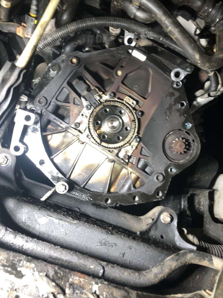

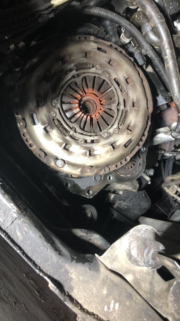

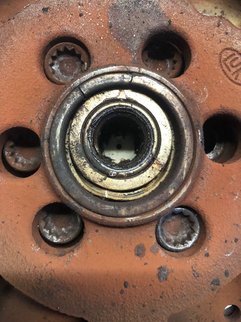

habe bei einem Crafter 4 zylinder Bj 2014 Getriebe, Kupplung und ZMS ausgebaut. Offensichtlich ist das Lager des ZMS defekt? Lohnt es sich das Lager zu erneuern?
Muss ich zur Kurbelwelle noch einen Wellendichtring erneuern oder sieht das mit dem Öl normal aus?
Hätte noch ein paar Fragen zu Drehmomenten und sonstigen Tipps
Mit wie viel NM zieh ich die 6 Schrauben des ZMS an?
Gibt es hier noch was zu beachten? Fetten etc?
Dann die Kupplung mit dem zurückgestellten Automaten wieder drauf?
Welches Drehmoment brauche ich bei den 6 Schrauben der Kupplung?
Zentralausrücklager im Getriebe habe ich schon erneuert.
Dann Getriebe wieder draufflutschen lassen, welche Drehmomente für die Schrauben an der Getriebeglocke?
ZUm Schluss noch Getriebehalter einbauen Schaltzüge und Kupplungsölleitung anschließen, Kardanwelle einbauen und Kupplung entlüften?
Danke und schönen Sonntag abend
