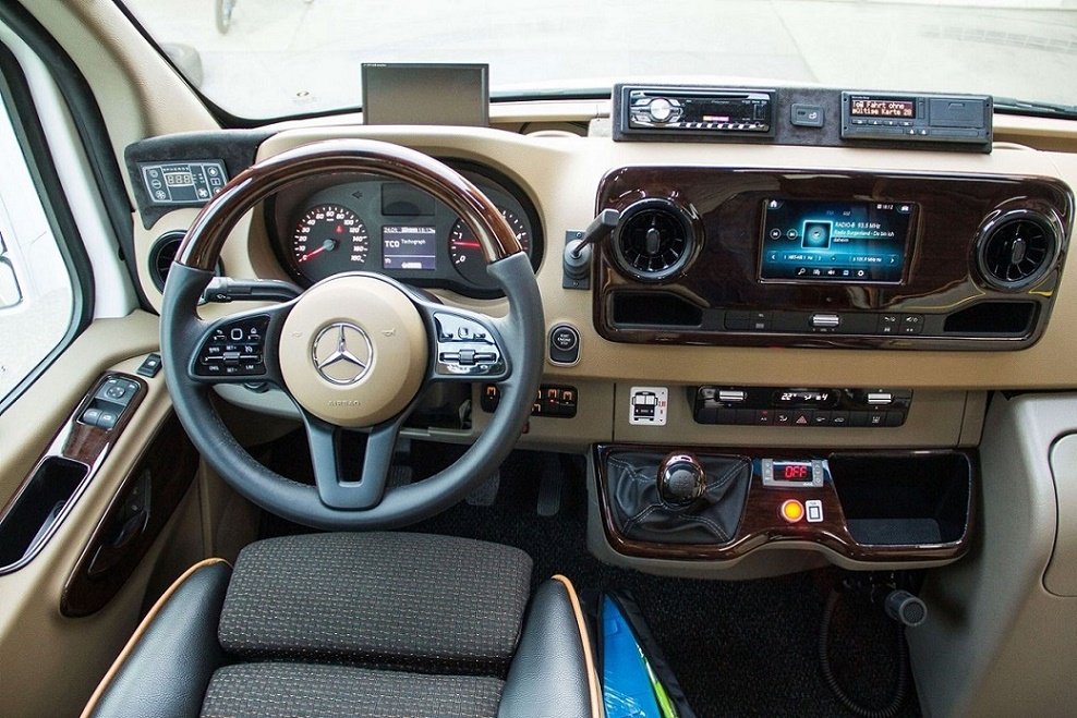

es handelt sich um einen Midibus-Aufbau auf einem 519CDI.
Das Problem ist die Integration der verschiedensten Dinge durch den Aufbauer:
Für die Rückfahrkamera wurde ein eigener Monitor unpraktisch im Sichtfeld montiert.
Für den Fahrgastbereich wurde ein DVD Player (1fach DIN) oben aufs Armaturenbrett geklatscht.
Gleich daneben fand der Fahrtenschreiber seinen Platz.
In der Tonanlage die vorne am Radio abgreift und hinten rund 12 Lautsprecher hat ist leider auch der Fisch drin.
Meine Traumvorstellung wäre gewesen das MBUX rückzurüsten, gebraucht zu verkaufen und mit einem Aftermarket Gerät hier Ordnung ins Cockpit zu bringen

EDIT: Hier ein Bild dazu. Der Monitor liegt dort im Moment nur vorne in der Ablage rum und ist noch nicht montiert.

OK, das verstehe ich. Das sieht mehr als gestrickt aus... Da hat sich Euer Aufbauer auch nicht wirklich mit Ruhm bekleckert!
Für einen Omnibus währe eine andere Lösung sicher besser! Da die Vernetzung in den Fahrzeugen jedoch immer komplexer wird, ist die Anbindung an weitere Systeme mit Sicherheit in Zukunft nur noch in Absprache der OEM drin! Dafür müssten aber auch Schnittstellen definiert sein um Daten und Informationen mit den Steuergeräten auszutauschen! Ich denke da nur an den neuen Actros mit dem Glas-Cockpit! Da lassen sich so gut wie keine Funktionen mehr per Hardkeys schalten. https://blog.mercedes-benz-passion.com/ ... ovationen/ Und selbst wenn es Hardkeys sind, ist das Fake! Alle Schalter sind mittlerweile per CAN-Bus vernetzt und adressiert! selbst bei unseren Sprinteren kann der Sart-Stopp-Schalter nicht einfach ausgetauscht werden. Er muss nach dem Tausch per Stardiagnose eingelernt werden!
